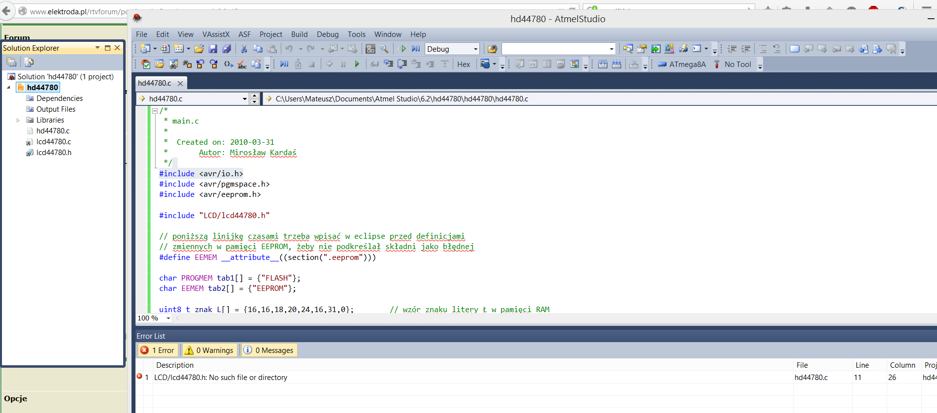

    Mam problem z dodaniem plików nagłówkowych (tak to się chyba nazywa) w avr studio 6. Nie chodzi o fakt że coś w nich nie działa, tylko o to że nie chcą się załączyć. Opiszę kolejne stawianie przeze mnie kroki, czy ktoś mógłby wskazać mi gdzie popełniam błąd?
    Pliki pochodzą z płyty dołączonej do książki pana Kardasia, także z ich strony wszystko powinno być w porządku.
    Zatem po kolei:
    Uruchamiam projekt z avrstudio -> View -> Solution Explorer -> prawym na nazwę projektu -> Add Existing Item -> zaznaczam pliki lcd44780.c oraz lcd44780.h -> zaznaczam jako Add as link
    Widzę że pliki są dołączone na końcu listy Solution Explorer
    Teraz próbuję skompilować funkcję main, która zwraca następujący komunikat:
    LCD/lcd44780.h: No such file or directory
    Załączam screena:
    AVR studio 6 - Pliki nagłówkowe nie chcą się dołączyć
    Muszę popełniać jakiś błąd przy dołączaniu. Co robię nie tak?

    Sprostowanie: Nie używasz AVR Studio tylko Atmel Studio, czyli nowszy pakiet IDE.
    Wykonujesz prawidłowo, a błąd sugeruje problem ze ścieżką. Czy w głównym projekcie używasz nazw z polskimi literami lub spacjami?
    Spakuj cały projekt i załącz tutaj jeśli możesz.

    Pamiętaj, że sposób w jaki dodajesz pliki nagłówkowe do projektu jest bez znaczenia - pliki nagłówkowe wczytywane są na etapie kompilacji przez kompilator i Atmel Studio nie ma nic do tego. To co robisz wpływa tylko na to jak je widzisz w drzewie projektu. Stąd też jeśli kompilator ich nie widzi to masz błąd jaki ci wyskakuje. W dyrektywach preprocesora #include musisz wskazać miejsce gdzie one się fizycznie znajdują, lub w Atmel Studio w opcjach kompilatora dodać ścieżki wyszukiwania plików include.

    Już wszystko jest jasne - autor tematu miał rozmieszczone pliki w folderze nadrzędnym wyswietlacz następująco:
    Kod: TeX
    Zaloguj się, aby zobaczyć kod
    Atmel Studio używa ścieżek względnych, a nie bezwzględnych. Z tego powodu przy takiej strukturze rozmieszczenia plików, w pliku wyswietlacz.c należy cofnąć się o jeden folder do góry co oznacza, że w Windows należy użyć: ../
    Kod: C / C++
    Gdybyś natiomiast nie miał drugiego folderu o nazwie wyświetlacz, a pliki wyswietlacz.c oraz wyswietlacz.cproj były na tym samym poziomie co wyswietlacz.atsln, to wtedy nie musiałbyś wychodzić o jeden folder wyżej i wystarczyłoby:
    Kod: C / C++
    Tak samo byłoby, gdyby folder LCD był podfolderem drugiego folderu wyswietlacz.
    W momencie pisania komendy include w Atmel Studio, podpowiada on nazwy folderów i plików dostępnych w bieżącym folderze oraz plików toolchain. W Twoim przypadku na liście nie widać folderu LCD. To już powinno dać do myślenia i wtedy wprowadzenie ../ powoduje zmiany na liście i pokazanie folderu wyżej, a tam już widać folder LCD.
    Problem więc dotyczył Windows, a nie Atmel Studio :)

    Dziękuję wszystkim za interwencje, po zastosowaniu się do wskazówek dondu problem został zażegnany
