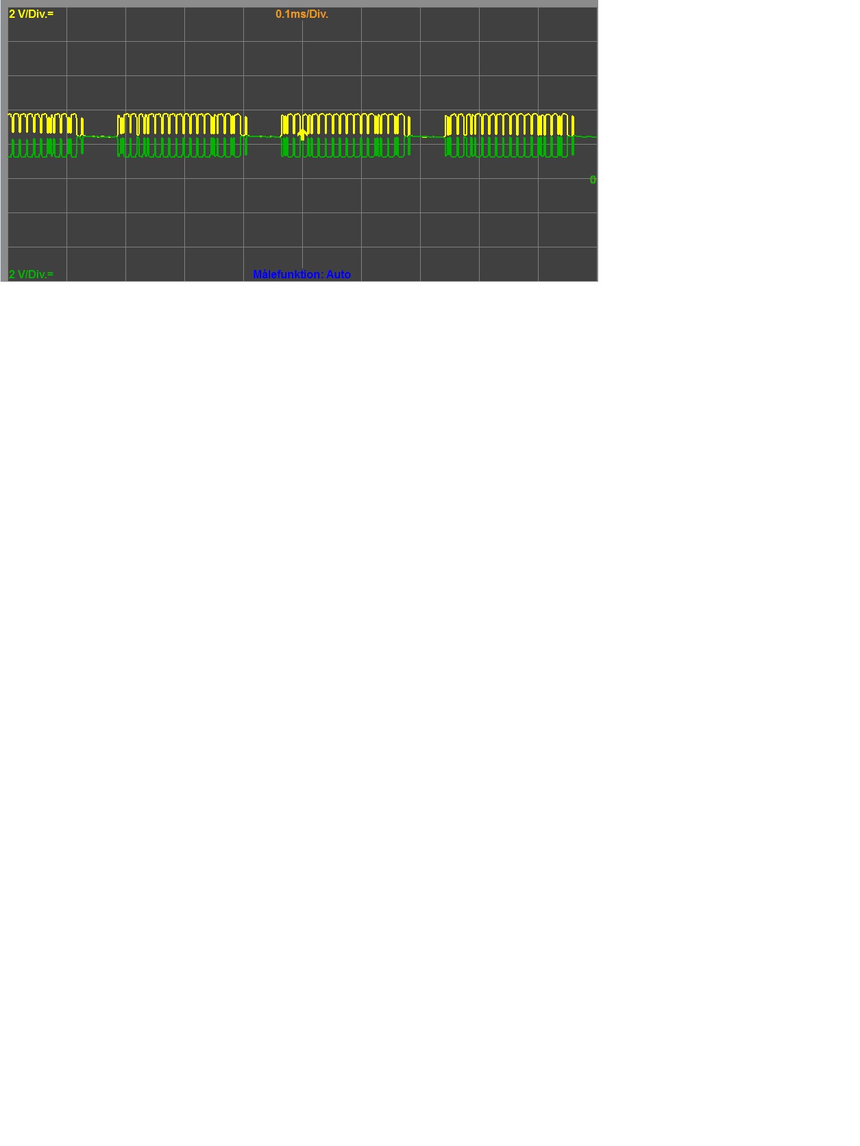

    znalazłem co go boli, Zwora na CAN DRIVE.

    Auto oddane było do klienta bo stało u nas już bardzo długo, teraz znowu wróciło, przeleciałem CANy oscyloskopem jeszcze raz. Zwora na CAN drive ustąpiła ale kontrolki ciągle się żarzą.
    CAN komfort pomiędzy J533 *gateway* a zegarami ma nieprawidłowy sygnał. To samo było wcześniej ale myślałem że to jest wyniem tej zwory na CAN drive. Prawdę powiedziawszy trochę zgłupiałem.
    Dzisiaj zrobiłem dla pewności całkiem nową wiązkę CAN pomiędzy gateway i zegarami, tak jak przypuszczałem nic to nie pomogło. Podmieniłem i zakodowałem gateway z innego auta, rezultat jak zwykle taki sam.
    Dziwne jest to że jak odłączę jeden z przwodów CAN komfort pomiędzy gateway a zegarami kontrolki przestają się żarzyć i wszystko jest ok, oczywiście auto nie odpala przy komunikacji tylko przez jedną linię.

    Po akurat tym canie między gateway i licznikiem nie lata nic, odłączałem wcześniej can drive z gateweya ale to nic nie pomagało.
    Dam znać jak coś znajdę.

    już to robiłem ale bez oscyloskopu na canie do licznika, w poniędziałek podłącze oscyloskop na can do licznika i bęndę odpinał po koleji i walki część dalsza.

    Odpiąłem z gatewaya can driv ,can comfort , can info. kontrolka przestała się żarzyć chociaż sygnał na oscyloskopie się nie zmienił. Trochę to dziwne bo raczej can comfort powinien mieć taką samą amplitudę w komunikacji pomiędzy gateway a J519 i Licznikiem.
    Po podłączeniu can info kontrolka ciągle się nie żarzyła, dopiero po wpięciu can drive zaczyna się żarzyć.
    odłączałem wszystkie sterowniki które latają po can drive i próbowałem podłączać jeszcze raz, kontrolka ciągle się żarzy.
