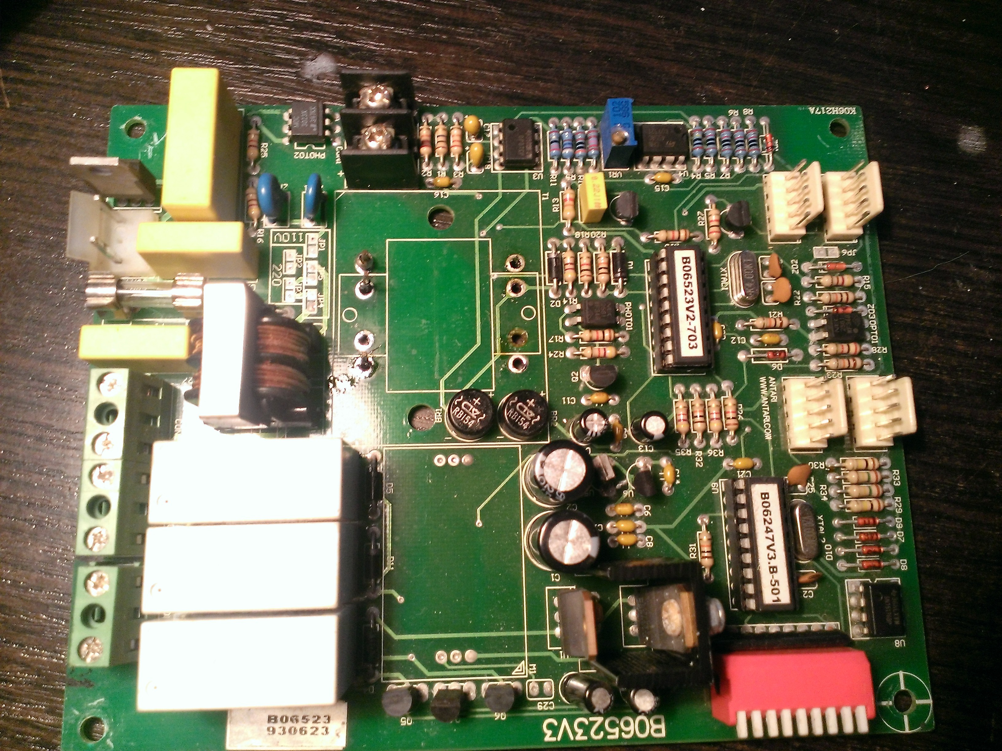

    Spędziłem długie dni na szukaniu oryginalnego transformatora separacyjnego do obwodu sterującego.
    Poniżej przedstawiam zdjecia :
    ANTARI Z1200 - Zamiennik transformatora separacyjnego ANTARI Z1200 - Zamiennik transformatora separacyjnego ANTARI Z1200 - Zamiennik transformatora separacyjnego ANTARI Z1200 - Zamiennik transformatora separacyjnego ANTARI Z1200 - Zamiennik transformatora separacyjnego ANTARI Z1200 - Zamiennik transformatora separacyjnego
    Czym mogę zastąpić ten transformator?

    @Michał458 z tego co widzę, to nie jest to transformator separacyjny, a zwykły 230V na 2x ileś tam, co można wywnioskować ze stabilizatorów które są na płytce, a po użytych układach wnioskuję około 2x18V~ 1A.

    @Michał458 Zasilasz dymiarkę z 230V czy ze 110V? Oznacz to że są dwa uzwojenia na 120V, które połączone szeregowo dają jedno na 240V, co masz opisane na płytce.

    @Michał458 powinna działać. Zerknij na 4 fotkę, masz koło transformatora za cewką pole ze zworami konfigurującymi uzwojenia pierwotne na 110 i 220V. Na kolejnym zdjęciu widać zwarte zwory na ustawieniu 220V.
    Jak ma to działać tylko w polsce to nie ma sensu wstawiać trafa z podwójnym uzwojeniem, wystarczy pojedyncze. Teraz tylko pozostaje kwestia rozczytania dwóch uzwojeń wtórnych. Po płytce wnioskuję że będą miały takie samo napięcie. Ale jakie dokładnie to mi Ciężko określić bez znajomości wartości elementów.
    Na jakie napięcie są elektrolity koło mostków prostowniczych? Po jednym mogę przypuszczać że na 25V. Co to za układ U1 i obok niego w obudowie to220. Jeden z nich to będzie pewnie 7805 do zasilania cyfry.
    Co to za układ U3 - 350???.
    U4 to 4558, jego zasilanie to max ±18V, a najczęściej pracują w aplikacjach ±10-15V.
    Te jasno szare klocki to przekaźniki. Na jakie napięcie sterujące są?
    Bazując na tych niepełnych informacjach wsadził bym tam trafo 230V/2x10V. To da po wyprostowaniu jakieś 15V

    Wydaje mi się że za duże napięcie. Po wyprostowaniu wyjdzie ci około 25V co jest na granicy napięcia znamionowego elektrolitów. Z tego co widzę nie ma tu użytych stabilizatorów na górne i dolne napięcie. Bo masz tylko 2 układy w TO220 a jeden z nich pewnie ten z radiatorem będzie do zasilania procesorów, czyli 7805. To idąc tym tropem taki U3 dostanie ±25V co go zabije, podobnie jak elektrolity.
    @Michał458 Pospisuj wartości elektrolitów przekaźników i symbole półprzewodników. W tedy będzie można to określić z dużo większym prawdopodobieństwem.

    @adambyw Nie przyglądałem się bardzo płytce, ale wnioskowałem, że są tam stabilizatory 7815 i 7915. Sugerowałem również odczytanie co za elementy są na płytce, co naprowadzi na to jakie trafo użyć.

    Też na początku tak myślałem ale tylko jeden ma radiator co jest raczej dziwne w takim przypadku. No i co z zasilaniem procesorów? Chociaż w sumie jest tam zenerka ZD1 z której idzie ścieżka w kierunku procesora. Ale jak widzisz ciężko coś więcej wysnuć na podstawie tych fotek.
    Jak zerkniesz to zasilanie układu U3 (nie mogę odczytać sumbolu) jest brane bezpośrednio z mostka BR1. Co też sugeruje brak stabilizacji. No i na dwa układy gdzie szumy nie są tak krytyczne czy opłaca się dawać stabilizację?
    Faktycznie stabilizacja tutaj nie jest tak niezbędna, bo służy tylko do sterowanie, poza sekcją zasilania procesorów, a bez niej 2x18 to trochę za dużo.

    Przekaźniki :
    Ucewki = 12VDC
    Parametry stykowe :
    20A/120V
    16A/240V
    Stabilizatory:
    Ten z radiatorem 7805CV
    Ten bez 7812CV
    U3 to: OP07CP
    U4 to: 4558C
    U5 to: UTC79L12PD
    U6 to: UTC79L05QJA

    @Michał458 Stabilizator 7812 mówi nam, że trafko ma na wtórnym 2x12V

    U5 i U6 to też stabilizatory, pierwszy na -12V, czyli wszystko potwierdza to że 2x12V będzie odpowiednie.
    Co do mocy transformatora, UTC79LXX mają wydajność 0,1A, 7812CV ma 0,7A, to 0,7 - 1A na trafie powinno być OK.
    Coś w ten deseń: TS20/023

    Dziękuje za pomoc transformator zamówiony.
