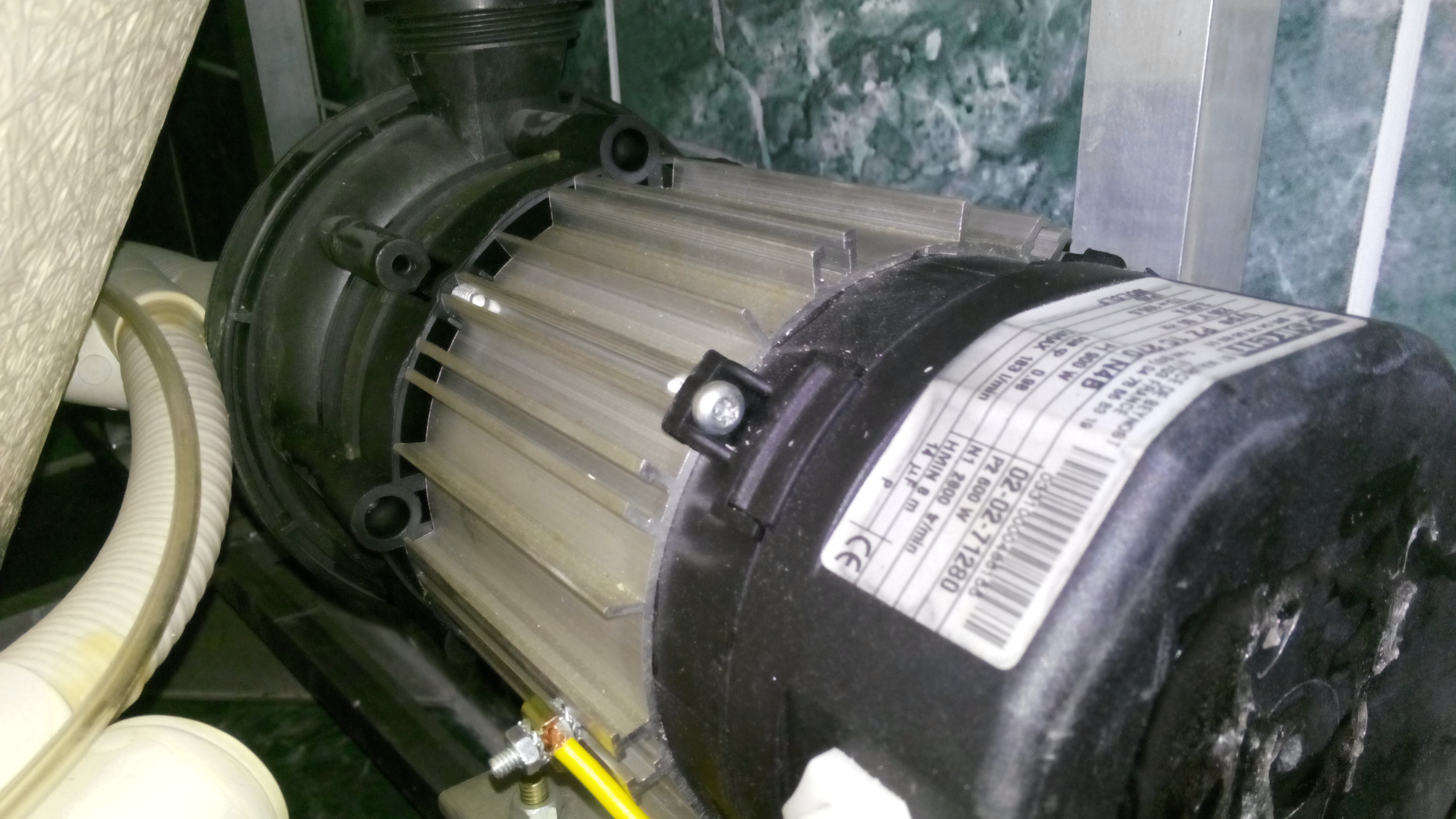

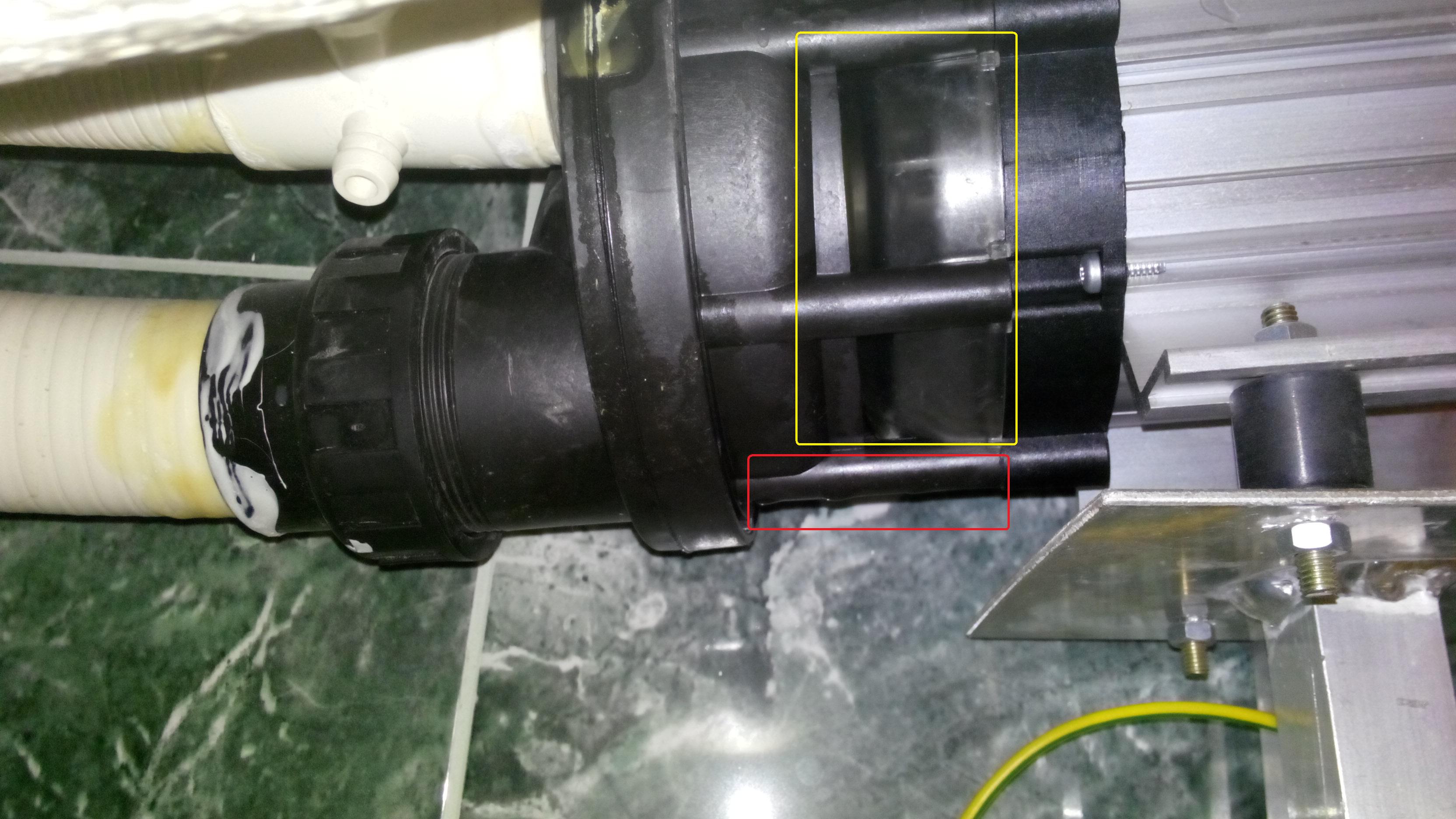

    Ja mam natomiast problem z delikatnym przeciekiem w rejonie zaznaczonym żółtą opaską na zdjęciu
    SIREM PB 1C 270 N4B - Pompa w wannie buczy i nie włacza się - jak rozebrać pompę
    W związku z tym, że pompa jest tuż przy ścianie nie mam dostępu wzrokowego z drugiej strony.
    Na czerwono zaznaczyłem rejon w którym woda skapuje z pompy. Co ciekawe więcej kapie przy napełnionej wannie ale nie uruchomionym hydromasażu niż w trakcie pracy pompy
    Czy warto ją rozbierać?
    Dodam, że pompa pochodzi z 2002 roku i przez ostatnie kilka lat była rzadko używana ale nadal jest sprawna.
