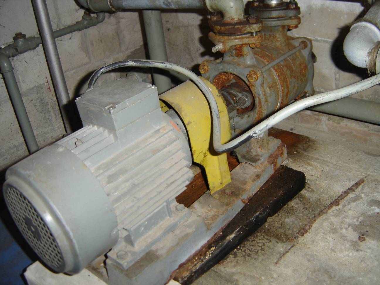

    Witam kolegów, nie zawracałbym wam głowy ale mam straszny problem. Otóż mam taką pompę
    Problem z pompą - jestem pozbawiony wody, błagam o pomoc
    i hydrofor 300 litrowy i dziś pompa odmówiła posłuszeństwa wobec czego ciśnienie w hydroforze tak spadło że nie da się już nic zrobić.
    Problem jest taki że jak włączam włącznik przy silniku pompy, to rozlega się wielki stukot, idzie iskra i silnik stoi w miejscu.
    Zmierzyłem napięcia międzyfazowe i na wszystkich jest po 395v, zmierzyłem opory na zaciskach silnika i tez miedzy kazdymi jest 10omow co wyklucza raczej uszkodzenie silnika.
    Zdjąłęm tą żółtą wypustkę i próbowałem kręcić silnikiem i po stronie silnika ten przegub cardana lekko się kręci ( o pół stopnia) natomiast od strony pompy stoi jak przyspawany.
    zapewno świadczy to o tym że coś w pompie się zrdzewiało czy coś.
    czy można coś z tą pompą zrobić (samemu naprawić) czy jedynym rozwiązaniem jest wymiana pompy na nową? jeśli tak to jaką polecacie, możliwie w miare niedrogą...

    Wydaje się, że coś mechanicznie zablokowało pompę (np. pompa coś zassała) Pozostaje próbować na siłe, ręcznie rozruszać pompę na zasadzie lewo-prawo. Może puści. PZDR.

    Ano kiedyś to musi nastąpić. Pompa zatarta lub urwana łopatka. Niestety bez rozbierania nic nie wskórasz a przy rozbieraniu musisz liczyć się z koniecznością posiadania części zamiennych. Ze zdjęcia można wnioskować, ze chodzi o pompę samozasysającą (bodajże dwustopniową). Wytwórców i typów skoro. Trudno załatwić korespondencyjnie. Obawiam się, że w przypadku pilnej potrzeby najkrótsze rozwiązanie to nowy zestaw bowiem wcale nie musi być łatwe dopasowanie pompy do silnika, sprzęgła i podstawy.

    Pompę należy rozebrać i wtedy rodzaj uszkodzenia powinien okazać się jasny. Może to być ciało obce w pompie (choć raczej wątpliwe, bo powinien być jakiś filtr na rurze ssącej), uszkodzenie wirników, łożysk, ukręcenie wału, korozja). Na początek odłącz silnik od pompy i sprobuj go uruchomić. Jeśli okaże się sprawny, to przynajmniej jakaś pozytywna wiadomość.

    Łożyskaaaaa... powinny być samosmarujące kulkowe albo panewki z brązu samosmarującego - te drugie rzadko się zacierają (od rdzy i czasu oczywiście) - te pierwsze lubią. Jak łożyska kulkowe to tylko wymiana - na pocieszenie: nie są drogie. Jak panewki - to oczyścić wał i zobaczyć czy są luzy, jak nie to lekko (bardzo) posmarować - ja preferuję olej jadalny, bo czasem uszczelnienia są kiepskie, a "oka" ze smaru nie są ekologiczne :D. Jak są luzy - to też wymiana na nowe ze sklepu albo wytoczone u tokarza - ale pamiętaj że mają wtedy być z materiału samosmarującego.

    ok ok dzieki za pomoc, fachowiec cos pogrzebal powiedzial ze na miejscu sie nie da zrobic i wzial pompe do regeneracji. nastepnego dnia przywiozl, podpompowal hydrofor, zainstalowal pompe i zainkasowal 250zl. pompa jest teraz raczej sprawna, nawet pomalowal ją calą razem z silnikiem farbą. jest tylko maly problem - napelnienie hydrofora trwa z 1-2 minuty i jest stosunkowo glosne. czy jest to prawidlowy objaw?
