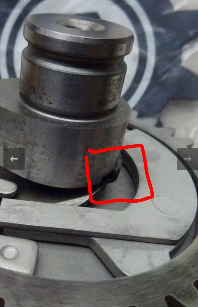

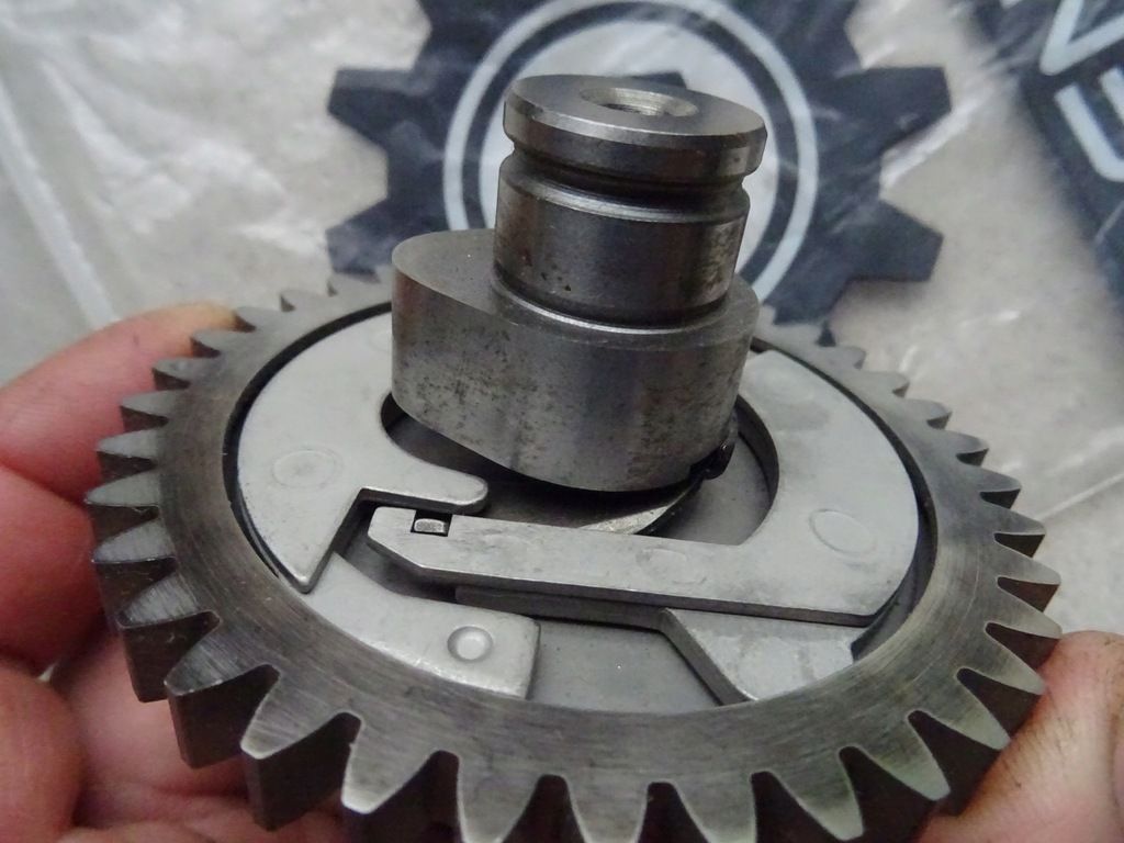

HATZ 1B20 - Jak rozpocząć wymianę ciężarka odprężnika? Blokada linki startera
BraciaMamczak 02 Lut 2015 17:10 6657 11
✨ Użytkownik ma problemy z rozruchem silnika HATZ 1B20, związane z blokowaniem linki startera, co sugeruje konieczność wymiany ciężarka odprężnika. W odpowiedziach podano, że należy rozebrać silnik, ściągnąć głowicę oraz pokrywę pompy oleju, aby uzyskać dostęp do odprężnika, który składa się z dwóch ciężarków i ślizgu. Użytkownicy dzielą się również informacjami na temat regulacji zaworów oraz sprawdzania mechanizmu odprężnika pod kątem zacięć. Wskazano, że luz zaworowy powinien wynosić 0,1 mm, a ustawienie na znak "OT" jest kluczowe dla prawidłowej regulacji.
