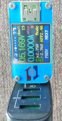

    Napięcie jałowe bez obciążenia.
    Ładowarka czteroportowa firmy AUKEY model PA-T18
    Większość urządzeń z systemem QC które miałem okazję "dotykać" miało tendencje do lekkiego zaniżania napięcia wyjściowego. Tu jak widać to zjawisko nie występuje. Ale tylko przy napięciu wyjściowym 5V w pozostałych, co będzie widać na zdjęciach zawszę trochę brakuje. Więc to chyba taka uroda tych ładowarek.

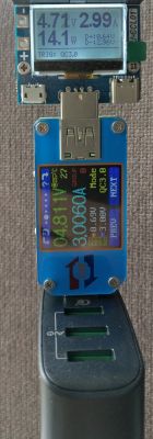

    Deklarowane obciążenie przy 5V to 3A.
    Sprawdzamy.

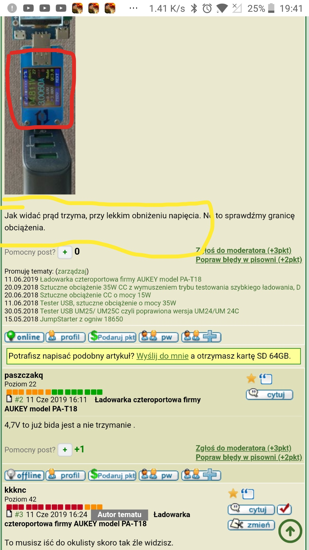

    Jak widać prąd trzyma, przy lekkim obniżeniu napięcia. No to sprawdźmy granicę obciążenia.

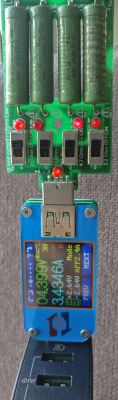

    Tu jeszcze w miarę dobrze, ale po delikatnym wzroście obciążenia. Prąd się utrzymuje za to napięcie leci ostro w dół.
    By zrobić ten test obciążenie musiałem zmienić na widoczne, zwykłe rezystorowe. A i tak do niego dopiołem na krokodylkach płynną regulację. By zaobserwować co też będzie się dziać. Musiałem też zmienić miernik do pomiaru bo poniżej napięcia 3,8V gasł wyświetlacz, na tym którzy używałem.
    Tu widać ostry spadek napięcia. Ale przypominam to obciążenie jest poza specyfikacja produktu.
    Po zdjęciach widać że działa nawet przeciążona i to sporo przeciążona. Jak da się zaraz obciążenie które przekroczy 3,8A ładowarka się wyłączy i będzie próbkować czy może się załączyć.

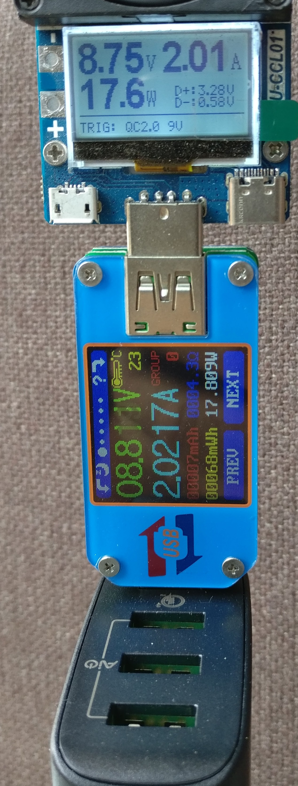

    Testujemy dalej teraz napięcie 9V.
    Podłączenie. Bieg jałowy mi się nie zachował ale jutro zrobię zdjęcie jeszcze raz.
    Obciążenie nominalnie, czyli 2A. Pobierana moc z sieci według watomierza wynosiła 17,8W
    I przeciążenie.
    Jak widać spadek napięcia, ale działa. Pobierana moc z sieci 28,6W. Wraz ze wzrostem obciążenia napięcia spada coraz bardziej. Natężenie prądu wynosi 3,4-3,5A.

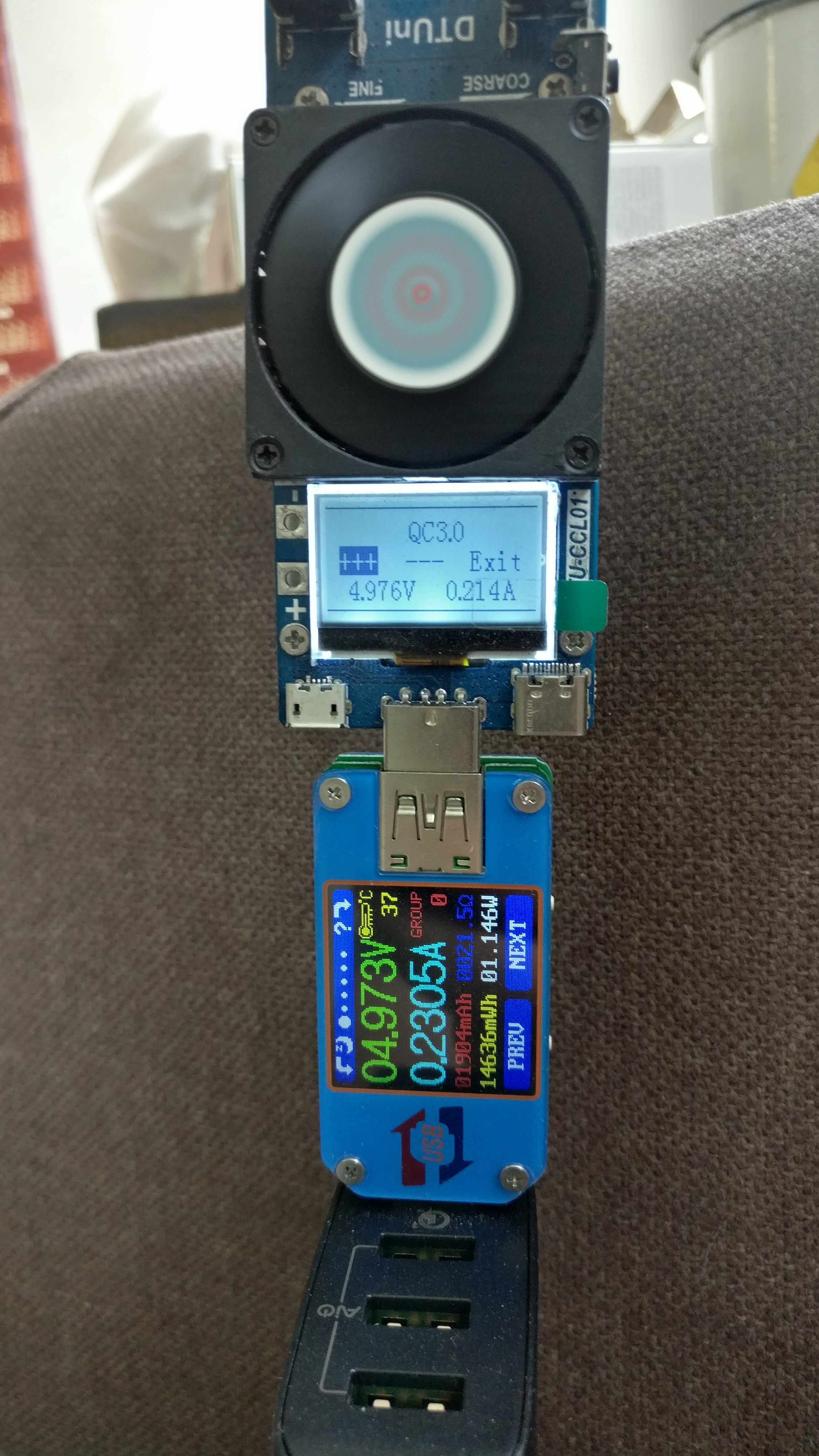

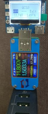

    Kto był uważny to zauważył że urządzenie testowałem w trybie QC 2.0 tryb 3.0 wnosi tylko płynną regulację napięcia.
    Tryb QC 3.0 wygląda tak.
    Ograniczyłem się tylko do najwyższego napięcia.
    Obciążenie nominalnie bez niespodzianek.
    Ładowarka czteroportowa firmy AUKEY model PA-T18 Ładowarka czteroportowa firmy AUKEY model PA-T18
    Co do trybów QC jak widać trzyma parametry. Ma lekki zapas. A przeciążają schodzi z napięcia redukując tym samym pobierana moc. Co chroni ją przed uszkodzeniem.

    Na pierwszy ogień trzy zdjęcia na których uwieczniłem napięcie w wszystkich trzech gniazdach po kolei. Tak by było widać o czym pisze.
    Ładowarka czteroportowa firmy AUKEY model PA-T18 Ładowarka czteroportowa firmy AUKEY model PA-T18 Ładowarka czteroportowa firmy AUKEY model PA-T18
    Dla przypomnienia producent deklaruje maxymalny pobierany prąd z gniazda na 2,4A. Czas to sprawdzić.😎
    Jak widać parametry nominalne trzyma.

    4,7V to już bida jest a nie trzymanie .
  • #3 18006712
    kkknc
    Posty: 23759
    Pomógł: 1915
    Ocena: 6709
    To musisz iść do okulisty skoro tak źle widzisz.
    I mocy też nie potrafisz policzyć. Ale na to okulista nie pomoże.
    Na czytanie ze zrozumieniem też.

    TO pomiary zrobione jakimś szajsem są dla mnie nic nie warte . Mam sobie dobrać współczynnik F żeby się zgadzało ?

    Na początku chciał bym poruszyć temat spadku napięcia do tych 4.7V, nie musi być to spowodowane samą przetwornicą. Często zdarza się że złącze ma na tyle słaby styk, iż to na nim pojawia się spadek napięcia.
    W tym przypadku z prawa Ohma:
    $$R=U/I=0.3V/3A=100m\Omega$$
    A więc możliwa wartość.

    Spadek napięcia niekoniecznie musi wynikać z wady miernika czy kiepskiej ładowarki.
    Mianowicie tanie niezłocone porty USB lub stare wyrobione/zabrudzone i takie spadki są normalnością.
    Coś o tym wiem bo mam podobne cyrki z KWS-V21 - chcąc utrzymać napięcie i rzetelny prąd często muszę kombinować z wysuwaniem portu USB inaczej jest zaniżony prąd lub napięcie.
