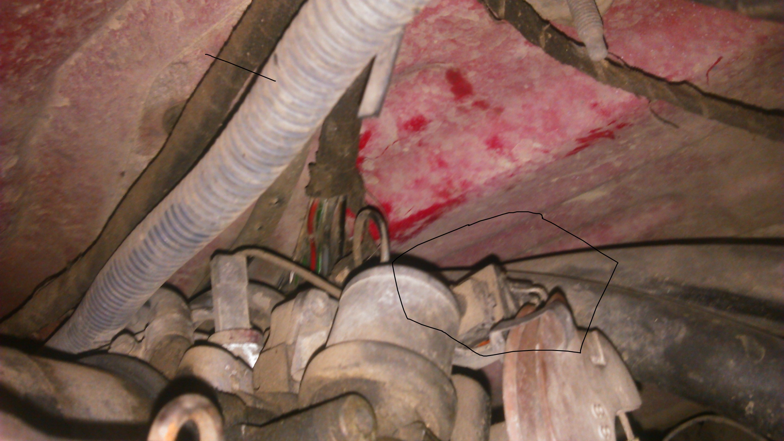

    Witam. Mam dziwny problem odnośnie gaźnika pierburg 2ee otóż ta przepustnica na zdj nr(1) cały czas się zamyka i otwiera zarówno na zgaszonym silniku jak i odpalonym a gdy wyciągnę tą wtyczkę nr(2) to przestaje... Jest to uciążliwe bo to strasznie nawala pod maską a jak chce to wyłączyć to muszę odpiąć kleme i wtedy przestaje się nabijać :/ Przepustnica Pierburg 2EE w VW Golf 2 1.6 - ciągłe otwieranie i zamykanie

  • #14 14399033
    kento6106
    Posty: 9
    Ocena: 4
    Dzisiaj sprawdzałem wszystko i dupa chyba bedzie sterownik uwalony :/ Ale sterownik będę miał później także muszę czekać. A teraz mam pytanie odnośnie uciętej wtyczki :/ Auto jeździ na LPG także może gazownik coś uciął :o Wstawiam zdj
    No i udało sie po wymianie sterownika jest wszystko ok :D
  • #15 14401304
    mmd
    Posty: 10
    Pomógł: 2
    Ocena: 2
    Wtyczka zaznaczona jest od zaworu par paliwa jest to elektrozawór który przewietrza opary z komory pływakowej do filtra węglowego par paliwa napewno w wiązce są kable do niego tylko trzeba poszukać, ale nie ma wpływu na prace ,wspomniałeś że jest lpg to ciekawe czy gazownik założył przekaznik odcinający klape która ci tak hałasowała ponieważ na gazie powinna być odłączona wystarczy zwykły przekażnik 541
    Pozrawiam .
  • #16 14404155
    kento6106
    Posty: 9
    Ocena: 4
    Ale założyłem inny sterownik i przestała hałasować i przekaźnik też juz nie tyka :) A znalazłem te kable do wtyczki ale nie wiem czy to podpinać jak to nie wpływa na pracę silnika :)
  • #17 14404972
    mmd
    Posty: 10
    Pomógł: 2
    Ocena: 2
    podpinać nie bedzie błędów w sterowniku silnika pcm
