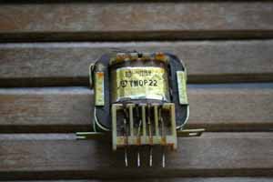

Czy transformator TWOP22 Unitra nadaje się do wzmacniacza lampowego?
front247 16 Maj 2005 00:51 5535 11
✨ Transformator oznaczony jako TWOP22 (z dodatkowym oznaczeniem TWOP7/80/30/666) to transformator odchylania ramki pionowej, współpracujący z lampą PCL85 (PCL805), a nie transformator głośnikowy do wzmacniacza lampowego. Nie nadaje się bezpośrednio do zastosowań lampowych jako trafo głośnikowe. Można go jednak wykorzystać jako dławik w zasilaczu lub po przewinięciu na transformator sieciowy o niskiej mocy, choć wymaga to rozłożenia rdzenia bez szczeliny i nawinięcia nowego uzwojenia wtórnego. Przewijanie transformatora jest procesem zaawansowanym, ale istnieje wiele materiałów i wątków wyjaśniających tę procedurę. Transformator ten może dać około 40 V na wyjściu, co jest za mało do zasilania lamp, ale można zastosować układy podwajaczy napięcia (np. z dwoma diodami i kondensatorami) by uzyskać wyższe napięcie. Transformator TWOP22 jest wykonany z blach zwijanych, co czyni go małogabarytowym i mniej odpowiednim do zastosowań wymagających większej mocy, jak typowe transformatory głośnikowe czy sieciowe do wzmacniaczy lampowych. W praktyce lepiej jest kupić dedykowany transformator o odpowiednich parametrach do wzmacniacza lampowego.
