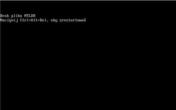

    Mam problem taki
    Mój brat dostał komputer, może jakiś nie najlepszy, ale no trudno.
    Gdy go uruchamiałem 1 raz, to nie chciał się włączyć do opcji ładowania Windowsa.
    To trzeba było zrobić format.
    Gdy zrobiłem pięknie rozruch płyty, to przy formatowaniu komputera (kopiowaniu plików) system odmawiał - nie można skopiować pliku (...) i ESC żeby pominąć. Było ich sporo, to miałem pomysł, żeby zrobić to jeszcze raz, tylko usunąć partycje i zrobić nowe.
    Gdy odpaliłem jeszcze raz komputer, bios dał znaki życia i nie wiem co dalej zrobić, bo nie mogę już zrobić rozruchu.
    Zdjęcie wysyłam w załączniku. Jestem nowy na forum, więc proszę o pomoc.

    Najprawdopodobniej CD-ROM masz uszkodzony, ten komunikat pojawia się przy starcie jak jest uszkodzony sektor borowania dysku (logiczny), sam napisałeś, że miałeś masę błędów przy instalacji.
    Podmień CD-ROM i przeczyść płytę.
    CD-ROM płyty nie czyta/nie widzi i bios przechodzi do procedury startu systemu z dysku, a że system niekompletny lub go nie ma to i się nie uruchomi.

    Tak raz uruchomił i nie doszło do końca zapewne błąd CRC. Nadal jesteś pewien tego CD/DVDROMu?
    Możesz podmienić napęd?
    Masz możliwość bootowania z pendrive?
    Płyta w jakim stanie?

    Raz to za mało, sprawdzałeś inną płytę np. z jakimś Linuxem, albo próbowałeś wystartować hirens boot, dodam, że niektóre wersje maja możliwość naprawy tego błędu. Możesz to też naprawić z konsoli Windows XP.
    A nie podałeś modelu płyty, ale większość płyt umożliwia po wciśnięciu F8 ręczne wybranie z czego chcesz bootować.
    Można jeszcze zrobić tak odłączyć dysk i uruchomi komputer z samym czytnikiem i płytą w środku. No i zresetować bios zworą na płycie lub wyciągnąć baterie.
    Ale i tak CD-ROM do wymiany lub podmiany.

    Napisz co to za płyta. Możliwe że można zainstalować system z pendrive. Ale do tego i tak będziesz potrzebował drugiego sprawnego komputera. Jak na razie to stawiam na uszkodzony napęd lub płytę. Ale wszystko jest możliwe.

    Przepraszam, że się wtrącam ale ja bym w takim przypadku zaczął od sprawdzenia pamięci memtestem.

    Podejrzewam z praktyki że napęd będzie OK i na 99% padnięta jest pamięć. Pozostały 1% to padnięta płyta instalacyjna ( w tym momencie wykluczam: padający dysk, przegrzewający się procesor, uszkodzenie płyty głównej, padający zasilacz i jednak uszkodzony napęd - choć wszystko możliwe bo sprzęt nie wiadomego pochodzenia).
    Memtesta nagrać na płytę na innym komputerze ( wypalić obraz płyty) i odpalić z niej w/w komputer tak jakbyś instalował system. Zapuszczamy test i patrzymy czy zapali się na czerwono czy nie - podajemy wyniki na forum.

    Narazie dodam tyle,że byłem dzisiaj u mojego nauczyciela od opr.biurowego i podpowiedział mi
    żebym wyczyścił płytę i podociskał wszystkie kable .
    Efekt :
    Płyta ruszyła własnie usunąłem partycje i tworze nowe .
    Pozdrawiam wszystkich jak wystąpi problem dopisze tutaj problem
    I problem jest taki,że robiłem wszystkie metody konsola usuniecie partycji
    Problem polega na tym ze przy formatowaniu komputer nie może skopiować jakiegoś tam pliku i jest nie udana instalacja

    Brak możliwości skopiowania pliku świadczy albo o zniszczonej, porysowanej płycie
    BartteS napisał:
    byłem dzisiaj u mojego nauczyciela od opr.biurowego i podpowiedział mi żebym wyczyścił płytę i podociskał wszystkie kable .
    Już wcześniej to sugerował jeden z kolegów.
    Sprawdziłeś zgodnie z powyższą poradą?
    Weź ta płytę, zanieś do sprawnego komputera z nagrywarką i sklonuj. Bootuj z tego klona.

    Sprawdź jak pisałem pamięć memtestem bo z tego co piszesz wszystkie znaki na niebie i ziemi wskazują że jest uszkodzona.
    Jeśli mem test błędów po trzech prze biegach nie wykaże to użyj MHDD zgodnie z opisem na forum i podaj SMART dysku.

    Zmieniłem dysk twardy na inny i wszystko jest okej tylko przy instalacji windowsa on onczekuje ode mnie :
    otrzebny jest plik 'asms' z: Dysk CD-ROM dodatku Service Pack 2 systemu Windows XP Proffesional
    Wpisz ścieżkę do pliku, a następnie kliknij przycisk ok
    Kopiuj pliki z:
    E:\|386
    da rade to jakos na pendrive czy co ?

    Jeśli 1 to uszkodzona płyta, a jeśli 2 to nie właściwa wersja płyty ( nie ten Service Pack).
    Pamięć ok?
    SMART dysku wyszedł źle że zmieniłeś dysk?

    Stare napędy często gęsto nie radzą sobie z płytami w nienajlepszym stanie więc można sróbować wypalić płytkę na nowo, wstawić lepszy napęd albo zainstalować z pendrive. Wiele razy instalowałem xp na starym sprzęcie i po kilku ponownych próbach załadowania jakiegoś pliku (czasami było tak z wieloma plikami) udawało się a system pracował stabilnie (oczywiście sprzęt nie wykazywał problemów, uszkodzony sprzęt to osobna bajka).

    Komputer naprawiony . Dziękuje wszystkim za pomoc można zamknąć
