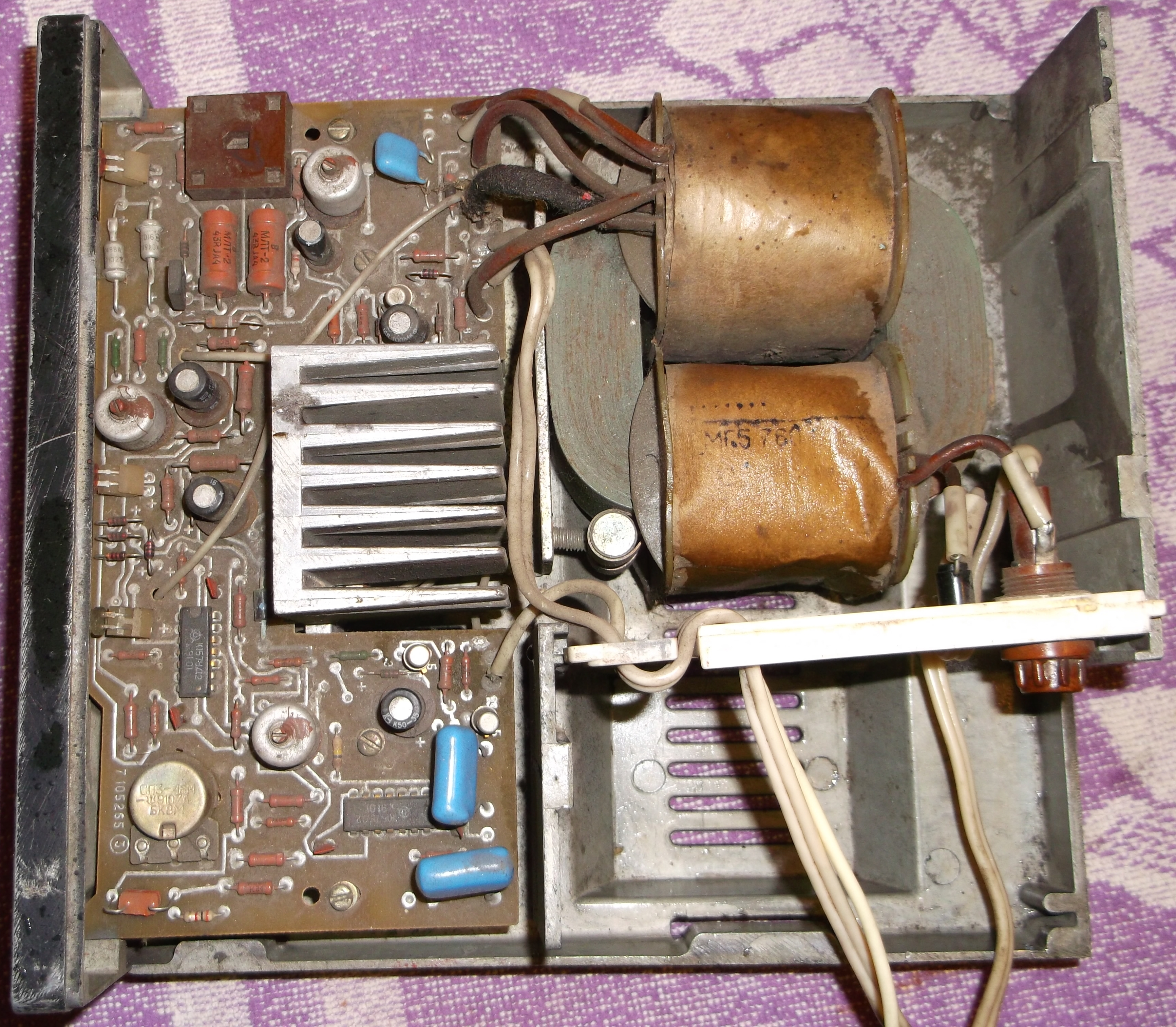

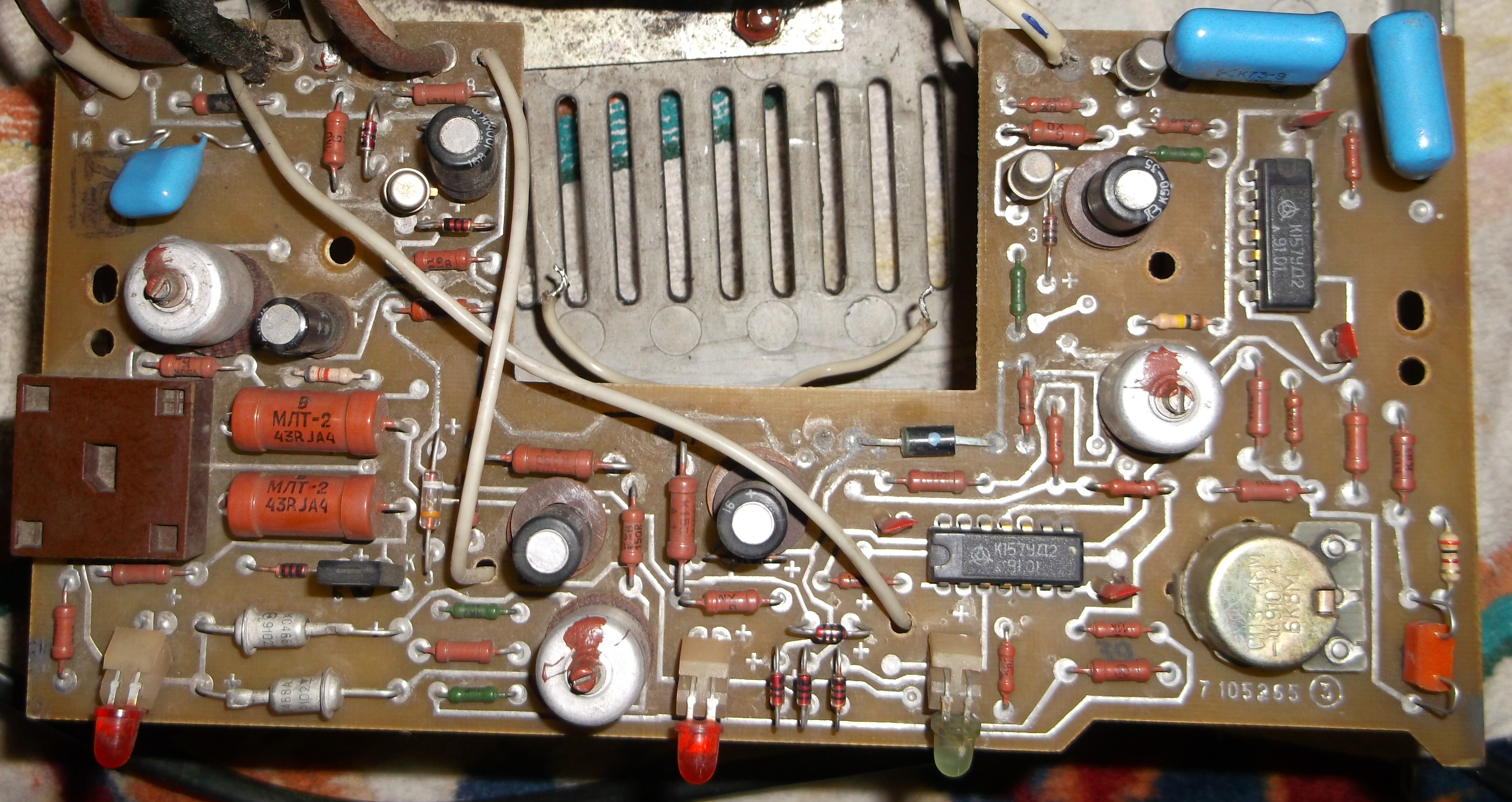

    poszukuję schematu prostownika rosyjskiego БАРХАТ-М po polsku BARCHAT-M, zaznaczam, że na necie są ale tylko БАРХАТ bez litery M, a te bez M są podobne ale inne, więc dlatego nie pasują i schemat musi być jak w temacie. Gdyby ktoś mógł pomóc to bardzo proszę.

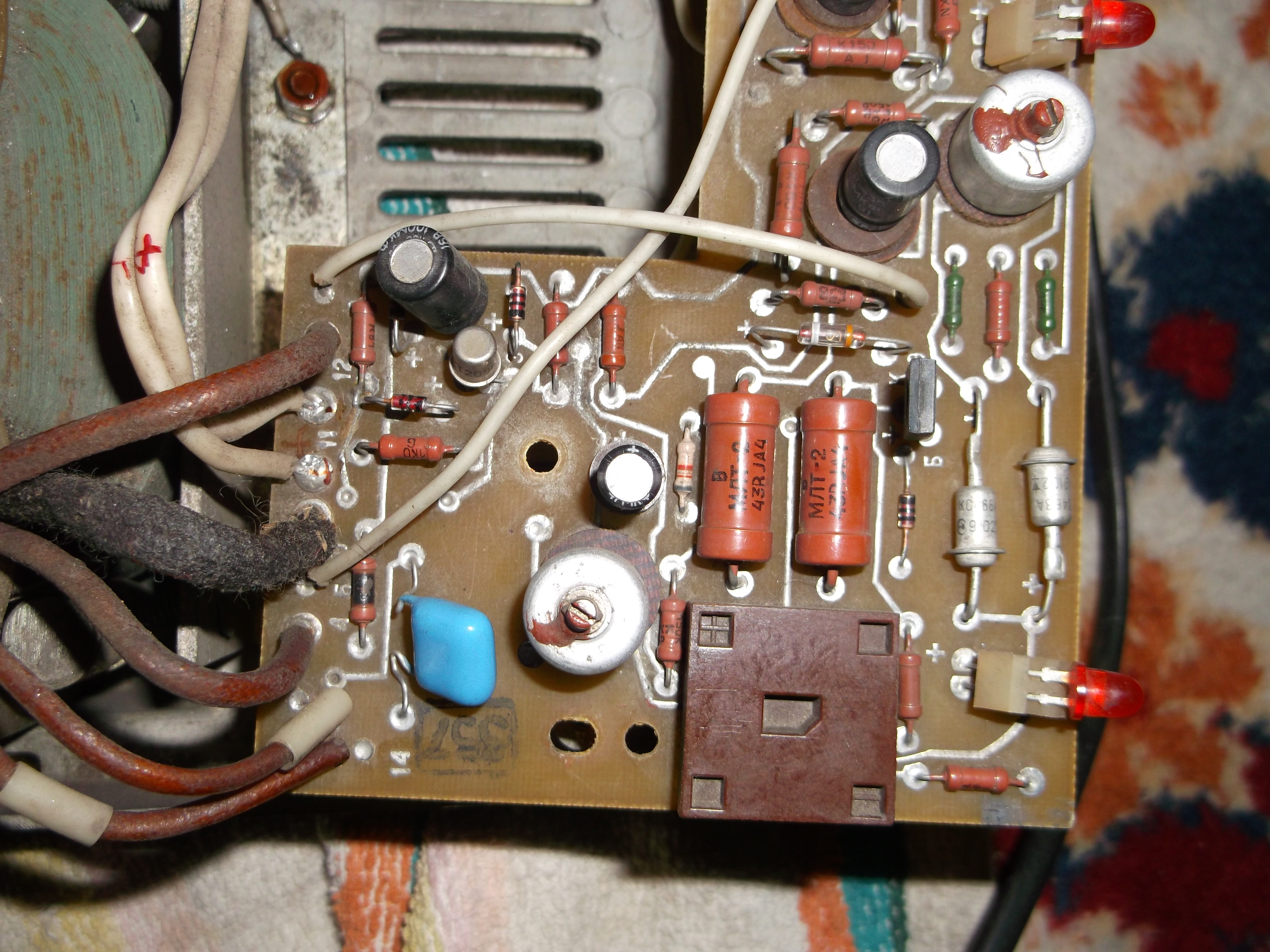

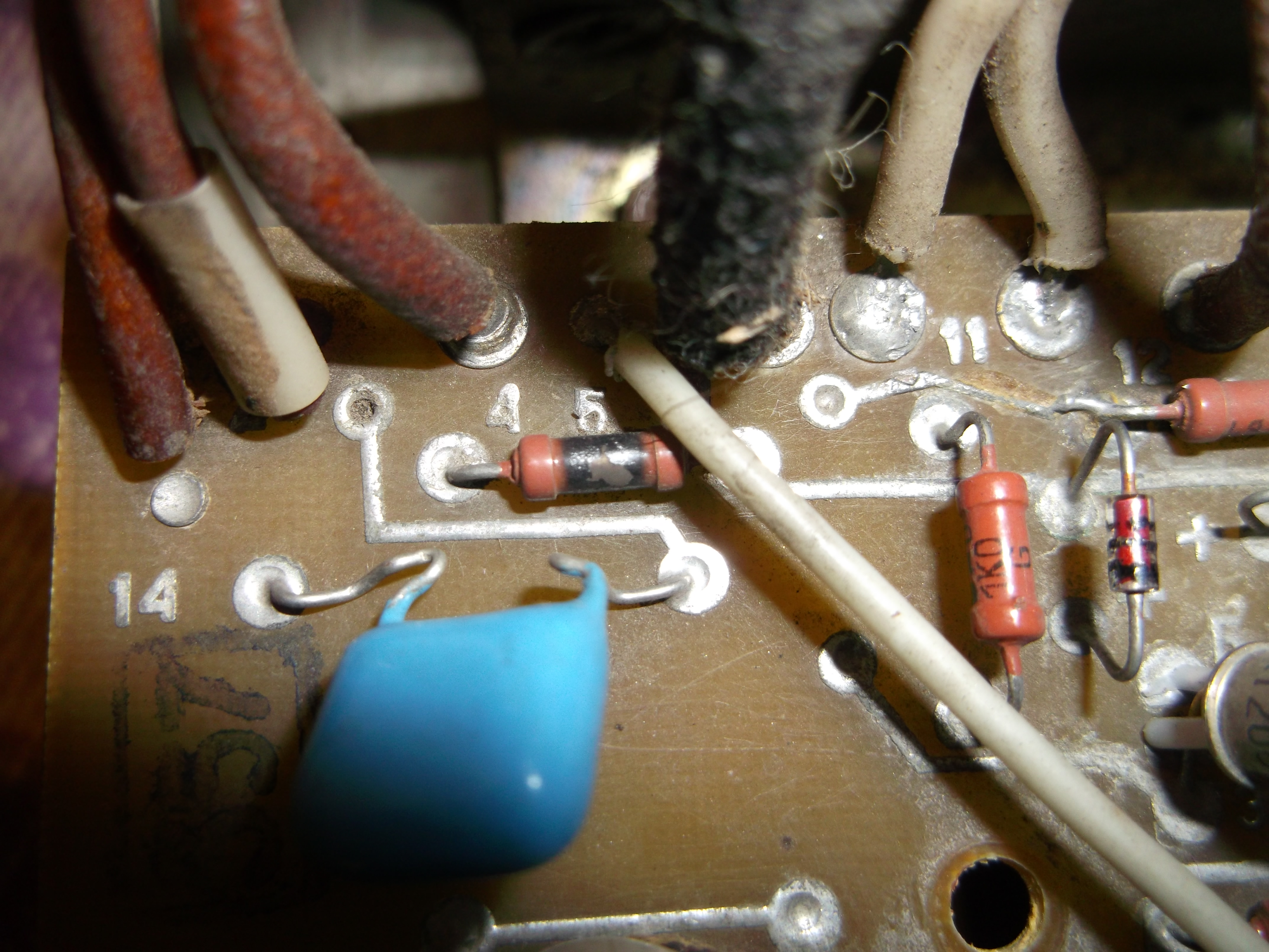

    Dodaję fotki tego prostownika dla podglądu po rozmontowaniu szkoda, że nie ma na nim oznaczeń elementów. Płytka drukowana jest obustronnie. Na zdjęciu 368 i 378 widać spalony opornik brak oznaczenia, po wylutowaniu miał 52,5Ω. Wstawiłem z taką wartością nie wiem czy dobra wartość.
    Pozdrawiam serdecznie.

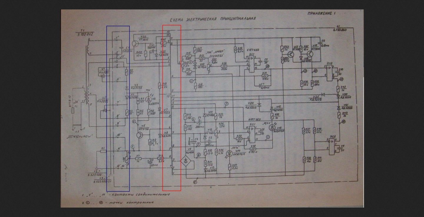

    Kolega, Reniekmk ! Przedstawiam potrzebny ci schemat. Życzę powodzenia!

    Witam, dzięki za trud i pomoc, link Leonova niewiele daje, ponieważ mi potrzebny jest БАРХАТ-М czyli Modernizowany a БАРХАТ jest inny, gdyż nazwa podobna ale inne elementy są na płytce drukowanej, mają jedynie identyczne transformatory i po 2 identyczne tyrystory. Posiadam te oba prostowniki i oba wysiadły. W БАРХАТ wysiadł tyrystor КУ101A i lampa "ołówkowa" ИН9. Podmieniłem tyrystor КУ101A na MCR100-8 i daje tylko napięcie 12,8V zamiast do 14,4 V a lampa ИН9 nie wskazuje zakresu prądu. Natomiast w БАРХАТ-М napięcie ładowania jest na maksimum 4,8 V zamiast 14,4 V i tu mam problem dlatego potrzebuje schemat dokładny.
    Schemat od aksakala jest bardzo słabo czytelny niewyraźny, nie wiem po co ktoś takie niewyraźne schematy umieszcza. Aksakal dzięki za pomoc i chęci.
    Myślałem, że będzie mi pasował do tego prostownika ale posiada więcej elementów niż na moim i wygląda to na inną wersję.

    Kolega , Reniekmk ! Żeby polepszyć jakość schematu proponuję ci nadrukować jej na Kserokopiarce na arkuszu papieru formatu А 3.

    Witaj, Kolego aksakal dzięki za info ale wyprzedziłem wcześniej Twoje myśli i tak zrobiłem ale to niewiele mi daje, ponieważ pomimo dużego powiększenia trudno rozczytać niektóre dane i do tego połączenia na tym schemacie są inne niż na płytce drukowanej. Przypuszczam, że to kolejna wersja zmodernizowana ale przyda się do podglądu. Może ktoś jeszcze coś podrzuci. Wydaje mi się, że ktoś może jeszcze mieć dokładny ten schemat. Pozdrawiam serdecznie.

    Znalazłem jeszcze jeden wariant schematu - jest napisane BARCHAT - M1, lecz różnicy w nich nie znalazłem, absolutnie jednakowe.

    w БАРХАТ-М napięcie ładowania jest na maksimum 4,8 V zamiast 14,4 V i tu mam problem, wyżej to podałem. Zastanawia mnie co jest przyczyną tej niesprawności. Zaznaczam, że transformator jest sprawny i podaje napięcie 2x18 V a na mostku prostowniczym wychodzi 32 V ale na wyjściu jest max. 4,8 V i dlatego nie można ładować akumulatora. Pozdrawiam.

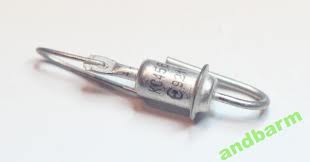

    Postaram się, żeby problemów ze znalezieniem diod u ciebie nie było . Patrz zdjęcia. To dioda Zenera КС170А - oznaczony na schemacie jak V10Schemat prostownika BARCHAT-M - poszukiwany dokładny schemat, różnice z БАРХАТ
    To dioda Zenera КС156А- jest oznaczona na schemacie jak V7. Są 2 warianty - metal i szkło.
    Schemat prostownika BARCHAT-M - poszukiwany dokładny schemat, różnice z БАРХАТ Schemat prostownika BARCHAT-M - poszukiwany dokładny schemat, różnice z БАРХАТ Schemat prostownika BARCHAT-M - poszukiwany dokładny schemat, różnice z БАРХАТ
    Dioda КС462А - Na schemacie V11, V12.

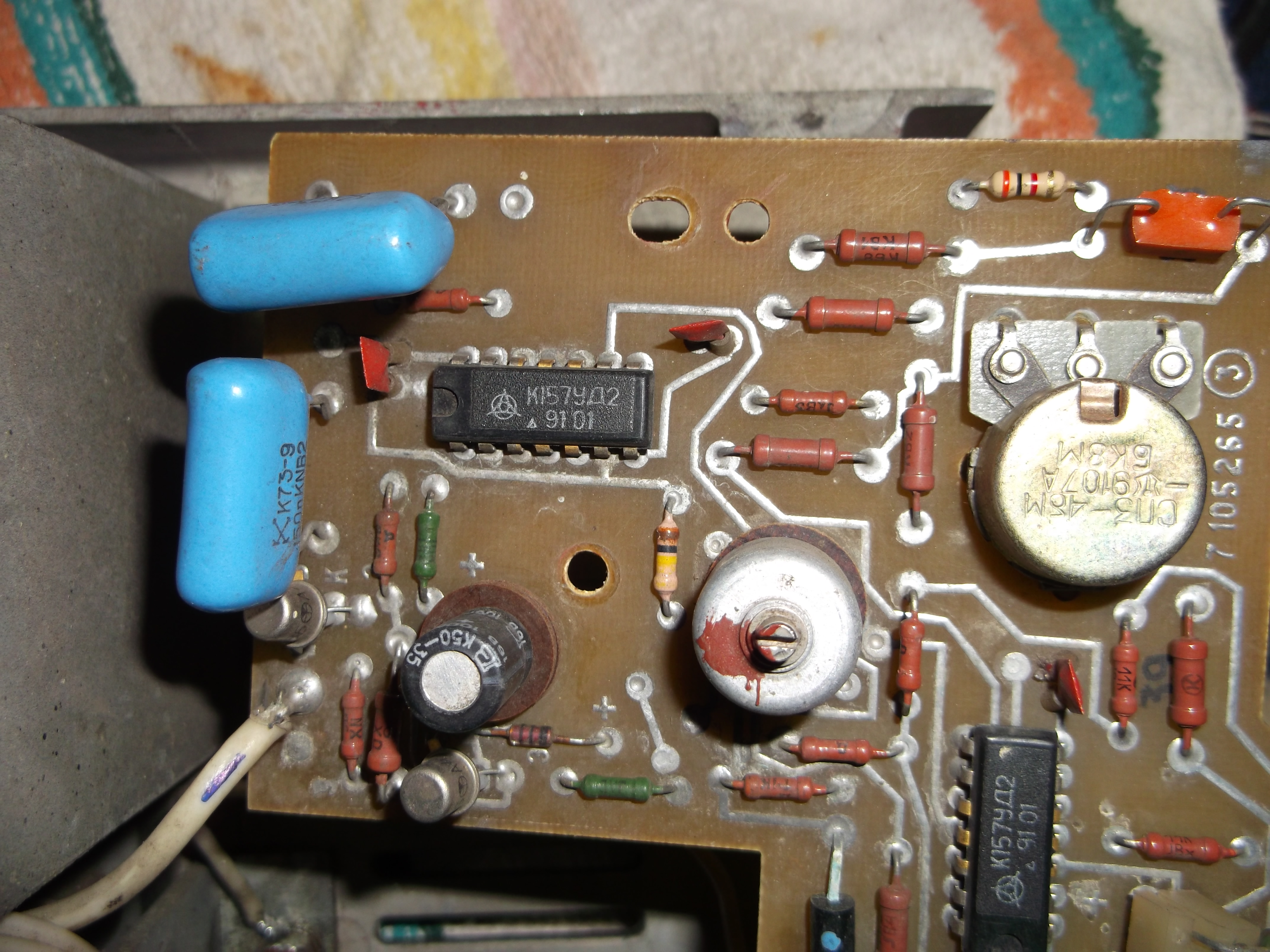

    Witaj aksakal, ten schemat w/w jest inny od mego prostownika ale pomierzyłem napięcia przy Twojej pomocy. Patrząc na zdjęcie 8374 na dolnym scalaku K157УД2 pin -4 i +11 = 12,53V a pin +9 i -13 = 10,72V a na prawym pionowym scalaku K157УД2pin -4 i +11 = 12,53V a pin -9 i +13 = 11,12V. Na diodzie V7 KЦ156A szklanej (obok dużych oporników МЛT-2) na Anodzie na plusie =2,93V a na Katodzie (-) (na dole) = 1,12V. U mnie nie ma diody jak podałeś KC462A są tylko dwie diody V11 KЦ468A (KC468A) i na górnej Katodzie =5,11V a na jej Anodzie (+) = 1,12V a na dolnej - jakby ją określić V12, ponieważ nie ma żadnych oznaczeń na płytce - napięcie na Katodzie (-) wynosi = 11,38V. Na diodzie V10 KЦ170A (KC170A) - tej czerwonej w prawym rogu - napięcie z góry wynosi =8,4V a ze strony dolnej = 1,82V. Jeśli chodzi o kondensator C3 jak podałeś to nie wiem, który to jest, ponieważ jest 6 sztuk kondensatorów elektrolitycznych co widać na zdjęciu w/w i również nie są opisane.

    Napięcie na diodach Zenera należy wymierzyć nie oddzielnie na katodzie i anodzie względem masy, a napięcie między katodą i anodą. To będzie faktyczne napięcie stabilizowania diody. Sprawdź również tranzystory i tyrystory.
