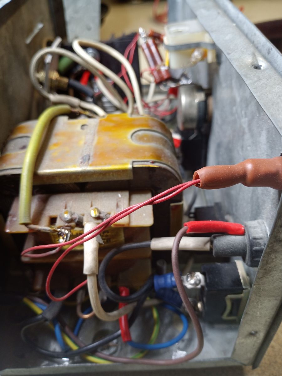

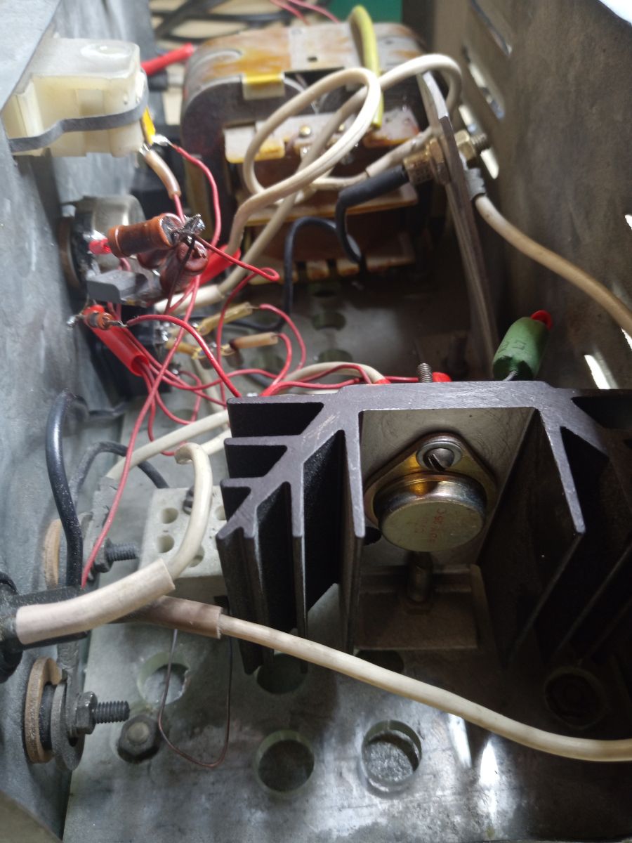

    Witam!
    Prostownik tranzystorowy TAR - poszukuję schematu do prostownika ze zdjęcia, sprawdziłem już wszystkie elementy tj. bezpieczniki, wyłączniki, diody Zenera, diodę prostowniczą, tranzystor BDY25C, tranzystor BDP281, potencjometr, wszystkie rezystory l, transformator i niestety napięcie można regulować w granicach od 8,9V do 11,3V.
    Bardzo proszę o pomoc, wskazówkę co może być nie tak.

    Napięcie mierzysz z podłączonym akumulatorem czy bez? W prostych ładowarkach bez podłączonego akumulatora miernik pokaże napięcie skuteczne, które jest niższe od szczytowego napięcia ładowania akumulatora.

    Napięcie mierzyłem obciążając prostownik 1 lub 2 żarówkami samochodowymi przy prądzie ładowania około 2,5A napięcie nadal zbyt niskie a dokładnie takie jak w opisie. Zarówno pod obciążeniem jak i bez obciążenia napięcie można regulować od 8,9V do 11,3V

    Zmierz napięcie na podłączonym akumulatorze, bo na żarówkach może być napięcie skuteczne (niższe).

    Do pomiaru napięcia równolegle z miernikiem włącz kondensator, tak z 470uF i przynajmniej na 50V, albo j/w - mierz z podłączonym akumulatorem. To co mierzy multimetr na zakresie DCV z takiego prostownika bez filtracji to nie jest ani skuteczne ani szczytowe.

    Ok, zdobyłem rozładowany akumulator, faktycznie po podłączeniu napięcie wzrosło. Bardzo dziękuję za pomoc. Temat uważam za zamknięty.
