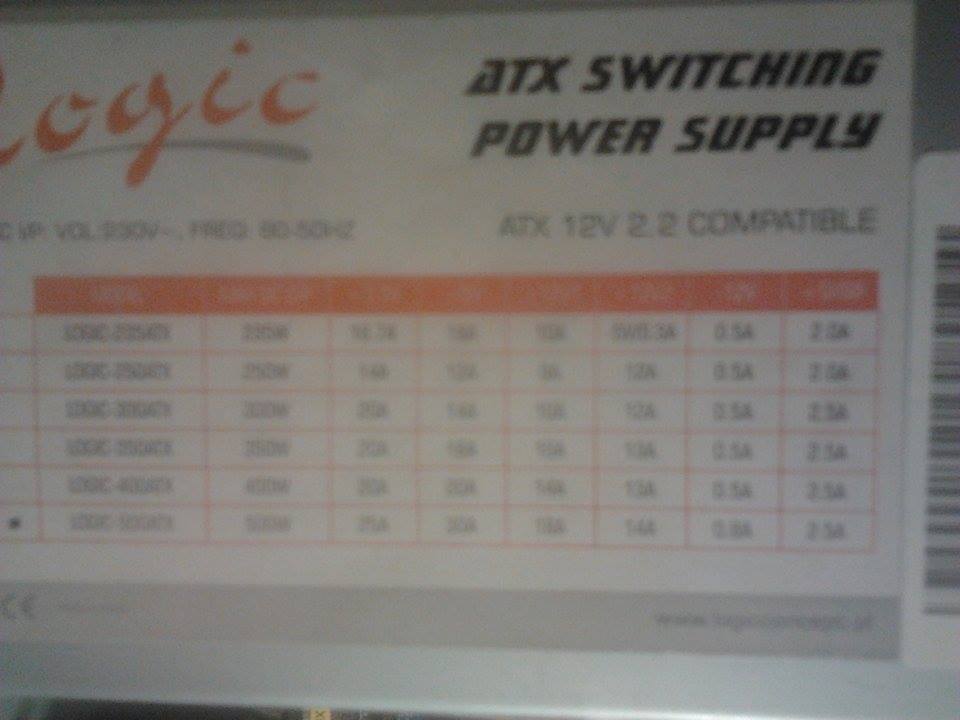

  • #3 14452744
    toko133
    Posty: 17
    System sam się aktualizuje przy wyłączaniu komputera, ale spróbuję ręcznie.
    Logic ATX Switching Power Supply
    AC.I/P Vol.230V- Freq 60-50Hz
    A jakbym mógł prosić link do tych sterowników?
  • #4 14452762
    MrDoimer
    Posty: 5691
    Pomógł: 271
    Ocena: 125
    I Ty się dziwisz, że Ci się karta "sfajczyła"?
    Z każdą kolejną też tak będzie jeżeli nadal będziesz miał ten pseudo-zasilacz.

  • #10 14453004
    toko133
    Posty: 17
    Mam inny, ale on też jest na tej liście. :(
    Nie zauważyłeś, że ten link jest zablokowany, więc nic z tamtą nie pobiorę? Mógłbyś dać inny? Spróbuję na dniach załatwić jakiś zasilacz.

  • #14 14453144
    yaqt
    Posty: 167
    Pomógł: 2
    Ocena: 15
    Jakiej mocy jest ten zasilacz ?
    Jak długo go masz ?

  • #16 14456794
    toko133
    Posty: 17
    MrDoimer nie zrozumiałeś. Przeczytaj główny post dokładnie.
    W wakacje miałem inną, co mi się sfajczyła, gdy grałem w SKILLa, a teraz 3 dni temu kupiłem tą i nie hula mi i dźwięki systemowe są.
    yaqt - zasilacz mam długo bardzo odkąd mam tego kompa z 5 lat lekko.
    A właśnie nie wiem ile ma "wat ", bo na nim nie pisze jest napisane.

    yaqt napisał:
    Jakiej mocy jest ten zasilacz?
    Jak długo go masz?
    Powiedz mi jakie to ma znaczenie?
    toko133 napisał:
    a właśnie nie wiem ile ma "wat ", bo na nim nie jest napisane
    Bo to śmieć, a nie zasilacz. Tym to można zasilić lampki na choince, chociaż też strach...
  • #18 14457817
    yaqt
    Posty: 167
    Pomógł: 2
    Ocena: 15
    Podmień zasilacz na inny. Jeśli ten zasilacz masz 5 lat to pewnie kondensatory napuchły i jest problem z poprawnym zasilaniem. Możesz rozkręcić zasilacz i zobaczysz kondensatory, które na 90% są spuchnięte i nie działają prawidłowo.
    "MrDoimer
    Powiedz mi jakie to ma znaczenie?"
    Ma to znaczenie. nowy zasilacz "taki" sprzęt uciągnie, a jeżeli jest używany dłużej i słabszej mocy to się przegrzewa i wtedy są awarie.
  • #19 14458016
    MrDoimer
    Posty: 5691
    Pomógł: 271
    Ocena: 125
    Przecież takiego zasilacza nowego nie znajdziesz wiec to logiczne ze ma parę lat?
    Rozumiem ze gdyby zasilacz miał rok to polecałbys go?
    To śmieć i jego okres użytkowania nie ma znaczenia.
