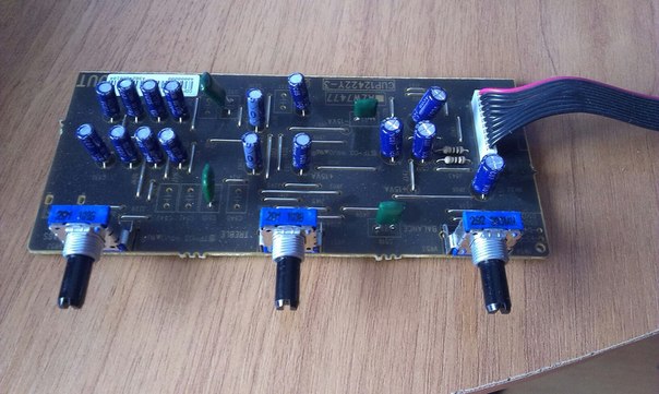

    Zauważyłem ze potencjometr TREBLE powoduje róznice w balansie kanałów , jest wyraźna różnica jak włącze Direct (wtedy jest OK) i slychac zmiany w momencie kręcenia TREBLE , Na gałce BASS jest wszystko równo.
    Zapewne potrzeba wymiany potencjometru z wysokich.
    W sieci mozna znaleźć service manual do A-30 który mówi ze potencjometr VR51 ma oznaczenie CVV3W01B103Z i tylko tyle wiadomo , Google pokazuje prawie nic na ten temat.
    Ktos pomoże jak zidentyfikować CVV3W01B103Z ?

    Prawdopodobnie jest to potencjometr 10kΩ, sądząc po tym 103z.Ale czy nie łatwiej jest ten wzmacniacz rozmontować i zobaczyc co tam jest wstawione, a poza tym musisz wiedziec jak długa jest ośka.

    Wyjecie wzmacniacza z szafki to u mnie troche skomplikowane zadanie no ale jednak i tak to bede musial zrobic - dlatego wiec zaczalem od szukania w inny niz logiczny (czyli zerkniecie do srodka) sposób.
    Znalazlem jeszcze wyglad calej plytki AZW7477 z regulatorami :
    Pioneer A-30 - Potencjometr barwy psuje balans kanałów
    treble to ten srodkowy.
    Ale dzieki za odzew.

    No to tak jak powiedziałem jest to 10 kΩ b. Nie wiem czemu logarytmiczny, ale trzeba było zrobić większe zdjęcie , bo na tym nic nie widac /prawie/ :cry:

    Zakupiłem w serwisie (autoryzowanym m.in dla sprzętu Pioneera) całą nową płytkę AZW7477. Problem więc w taki sposób został rozwiązany. Koszt całe 50 PLN brutto.
