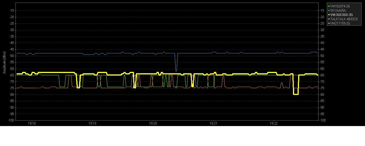

    Dodam jeszcze że w tym obrazku dodanym dwa dni temu moja sieć to jest ta żółta.

    Jak go zamieścić bo Time Graph jest tylko na 4-5 minut.
    • Dell Dimension 5150 - Wi-Fi Realtek RTL 8185 rozłącza po zmianie na Win XP bez__tytu__u.JPG (74.65 KB) Musisz być zalogowany, aby pobrać ten załącznik.

    olek0849 napisał:
    Po przeleceniu wszystkich kanalow wi fi nie laczy w ogole
    A komputer wykrywa sieć.
    Przełączaj kanały i sprawdź w InSSider na jakim masz najlepszą jakość sygnału.

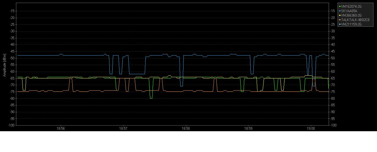

    Czy takie skoki jak na kanałach:1,2,3,5 są normalne?
    Edit:
    Dodam że po prostu na tych kanałach mam screeny bo robiłem trochę nie po kolei
    Pobrałem także program Realtek RTL 8185 Wireless lan utilily teraz nie ma problemów z połączeniem ale rozłącza raz na czas
    Po przejściu z mode G na mode B problem znikł
