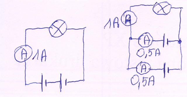

    Przykładowo - jedno ogniwo ma 10Ah, czyli przy poborze 1A może pracować 10 godzin.
    Jeżeli takie dwa (10Ah) połączysz szeregowo, i obciążysz 1A, to prąd w całym obwodzie wynosi 1A, czyli z każdego pobierany jest 1A, więc dalej taki układ może pracować 10h.
    Jeżeli takie same dwa połączysz równolegle, to przez każdy popłynie tylko 0,5A, a sumarycznie dalej 1A, więc taki układ będzie pracował 20h.
    Możesz sobie takie doświadczenie wykonać w domu (na stole) - dwie jednakowe baterie i ustawienie tego samego prądu przy różnych połączeniach (szeregowe i równoległe).
    Z każdego źródła jest pobierany 1A (a mamy dwa źródła) a w obwodzie dalej płynie 1A. No to nie rozumie tego skoro z każdego źródła wzięliśmy po 1A i dalej jest 1A??
    1A+1A=1A

    Może inaczej. Masz dwie rurki takie same, podłączasz jedna do kranu, odkręcasz wodę i płynie ileś tam wody np 1 litr na minutę. Podłączasz drugą rurkę szeregowo i teraz przez obie płynie nadal tylko 1 litr na minute. Przypadek drugi podłączasz trójnik do kranu a do wolnych końców trójnika obie rurki. Odkręcasz kran ustawiając przepływ na 1 litr na minutę. Przez obie łącznie rurki płynie 1 litr wody na minutę ale w jednej z nich płynie tylko 0,5 litra wody na minutę.
