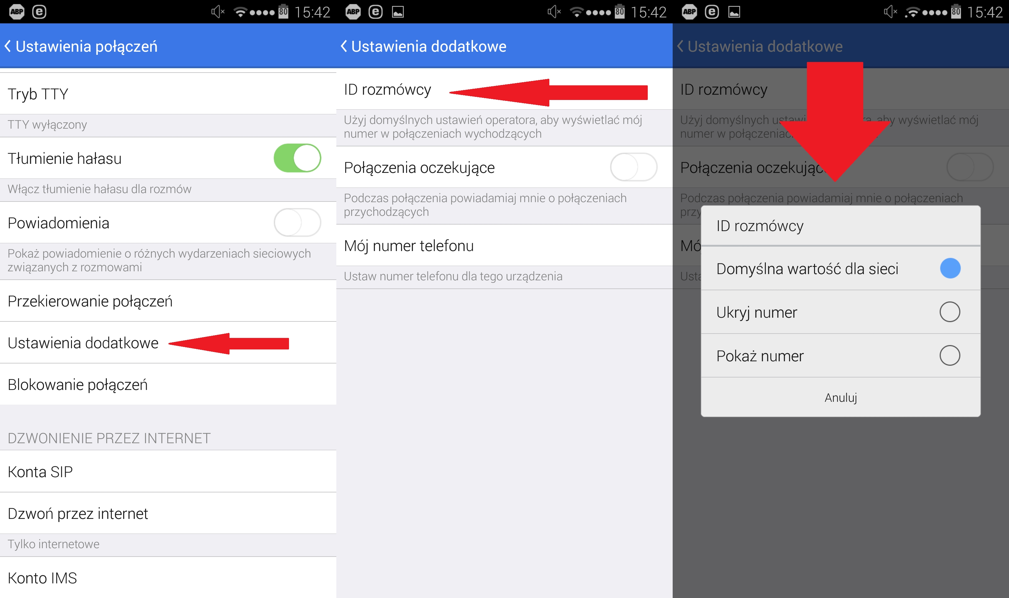

Użytkownik zgłasza problem z telefonem Samsung Galaxy S2 (model i9100), który ma simlocka na sieć Orange. Mimo zasięgu, nie może wykonywać połączeń. W odpowiedziach sugerowane są różne przyczyny, takie jak problem z IMEI, blokada prezentacji numeru, uszkodzenie partycji EFS, czy nieprawidłowe ustawienia sieci. Użytkownik rozważa instalację nowego ROM-u, co może pomóc w rozwiązaniu problemu. Inni użytkownicy sugerują, że problem może wynikać z nieprawidłowego zdjęcia simlocka lub uszkodzenia gniazda SIM. Wskazano również na możliwość wymiany płyty głównej na wersję z modelu S2+, jednak zaleca się skonsultowanie z serwisem GSM w celu diagnozy.
