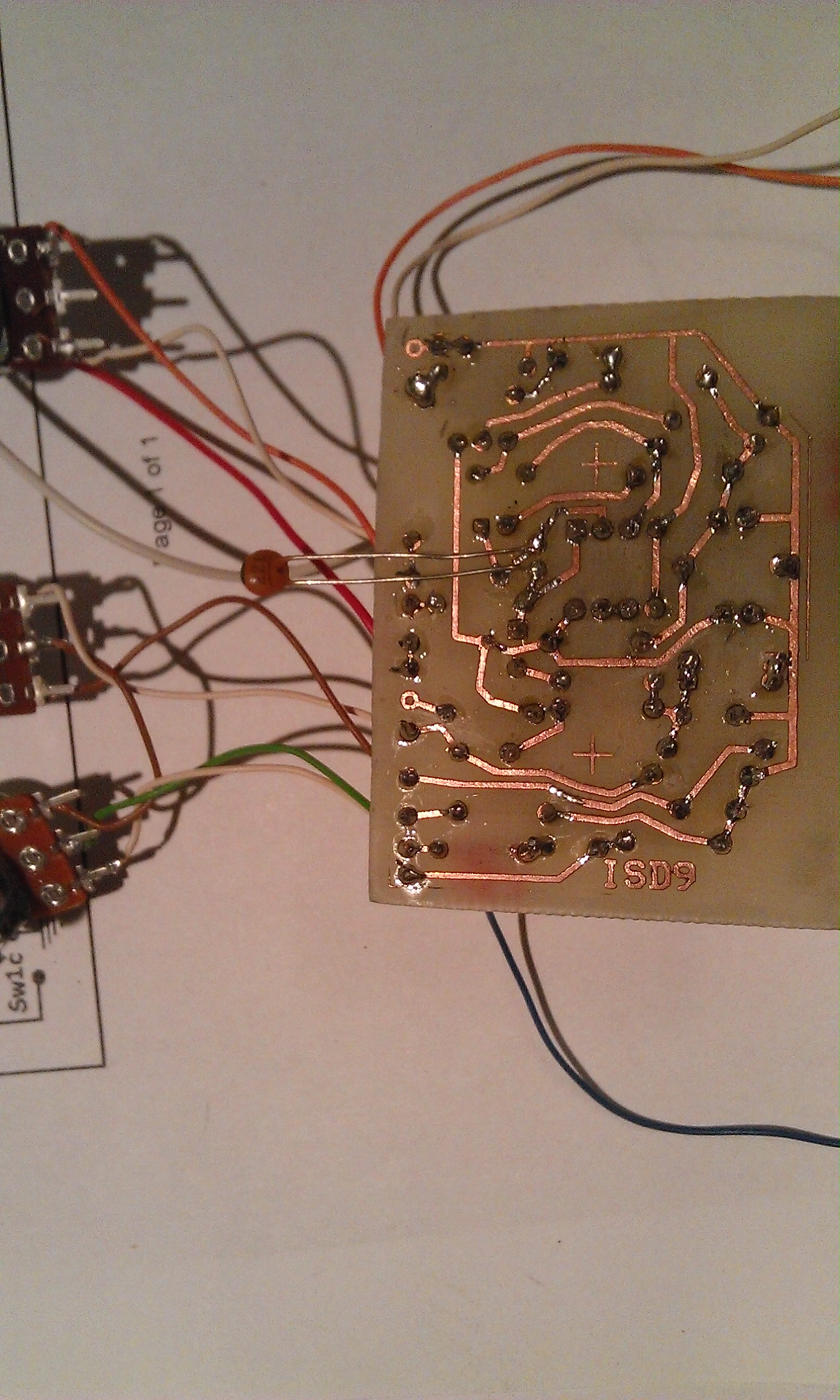

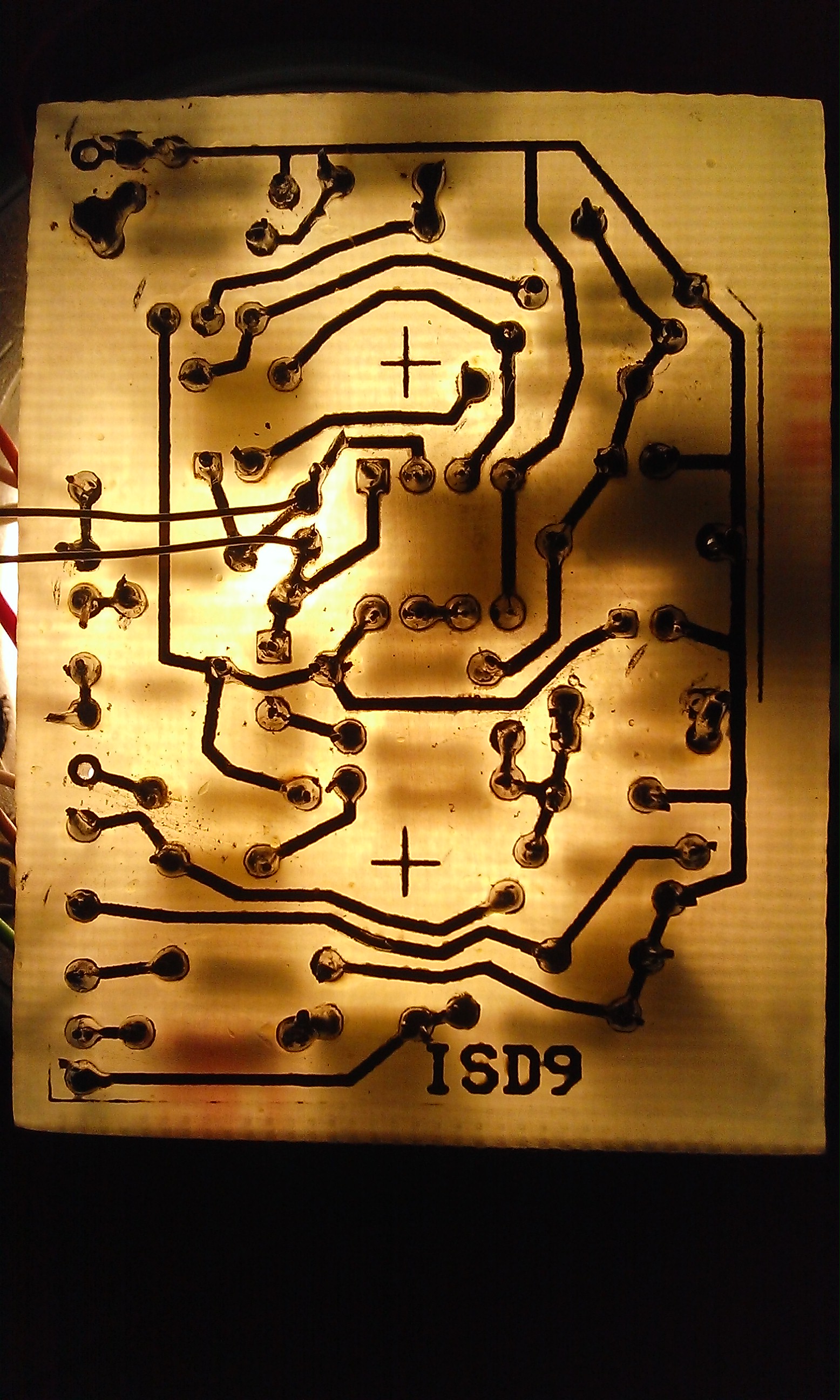

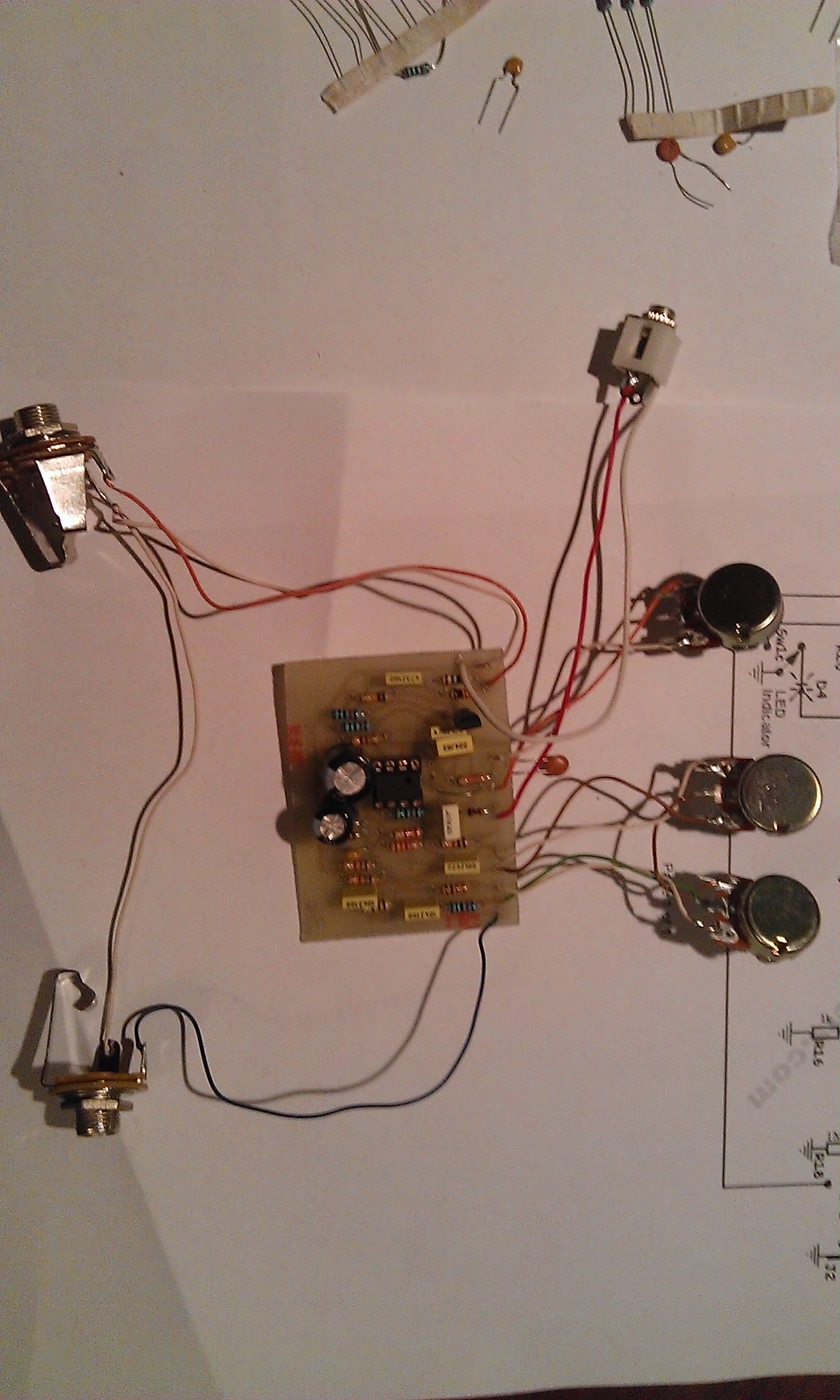

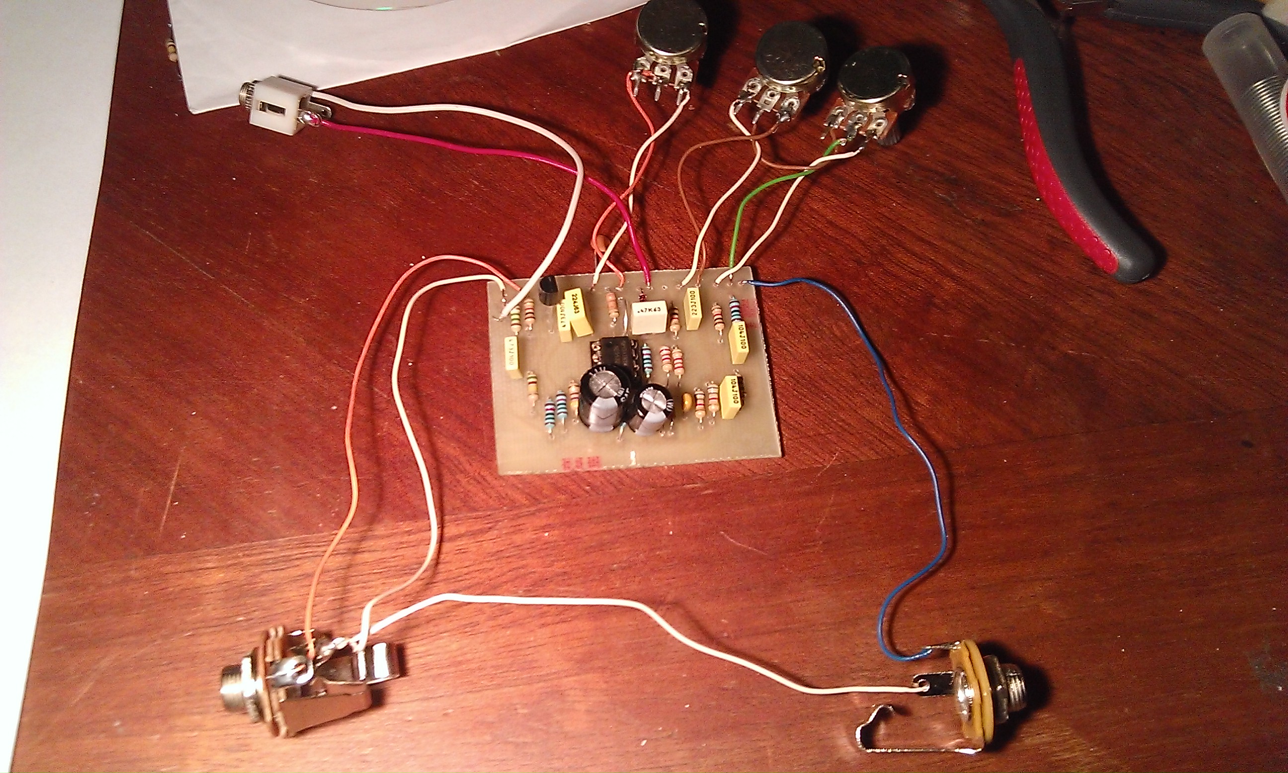

    Bardzo proszę o pomoc w uruchomieniu tego układu. Po podłączeniu jest czysty sygnał i spore "brumienie". Jak odłączę zasilanie, to samo. Wyjąłem scalaka i to samo. Sprawdzałem kilkakrotnie i nie powinno być błędów w konstrukcji. Zamiast scalaka 4558 użyłem Ne5532, tranzystor to 2n3904.
    http://www.generalguitargadgets.com/pdf/ggg_isd9_sc.pdf - schemat
    http://www.generalguitargadgets.com/pdf/ggg_isd9_pcb.pdf - layout

    Musisz zrobić inne zdjęcia bo ten makaron przewodów daje cienie i trudno w nich się połapać
    Zrób próbę , wyciągnij z podstawki scalak i zrób mostek na podstawce z drucika między nóżka 1-3 . Ominiemy scalak i powinieneś mieć czystą gitarę , powinien działać potencjometr tone i level.

    Złączyłem też pin 1 i 3, sygnał jest bardzo słaby i wciąż słychać takie przebicia jakbym miał kable uszkodzone, ale one są na pewno dobre Ibanez Sonic Distortion – czysty sygnał i brumienie po złożeniu, NE5532 zamiast 4558

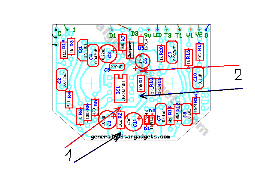

    Nie bardzo jest jasny ten opis. Tam powyżej chodziło mi o to abyś zrobił dwa pomiary w taki sposób jak na rysunku

    Tam gdzie zaznaczono 1 i 2 musisz mieć połowę zasilania czyli cyrka 4,5V.
    Odlutuj jedną nóżkę w obu opornikach i zmierz omomierzem. Na przyszłość , mierzyć oporność przed wlutowaniem bo wiele nieporozumień jest z ilości pasków a do tego bynajmniej ja mam problem od której strony czytać te paski.
