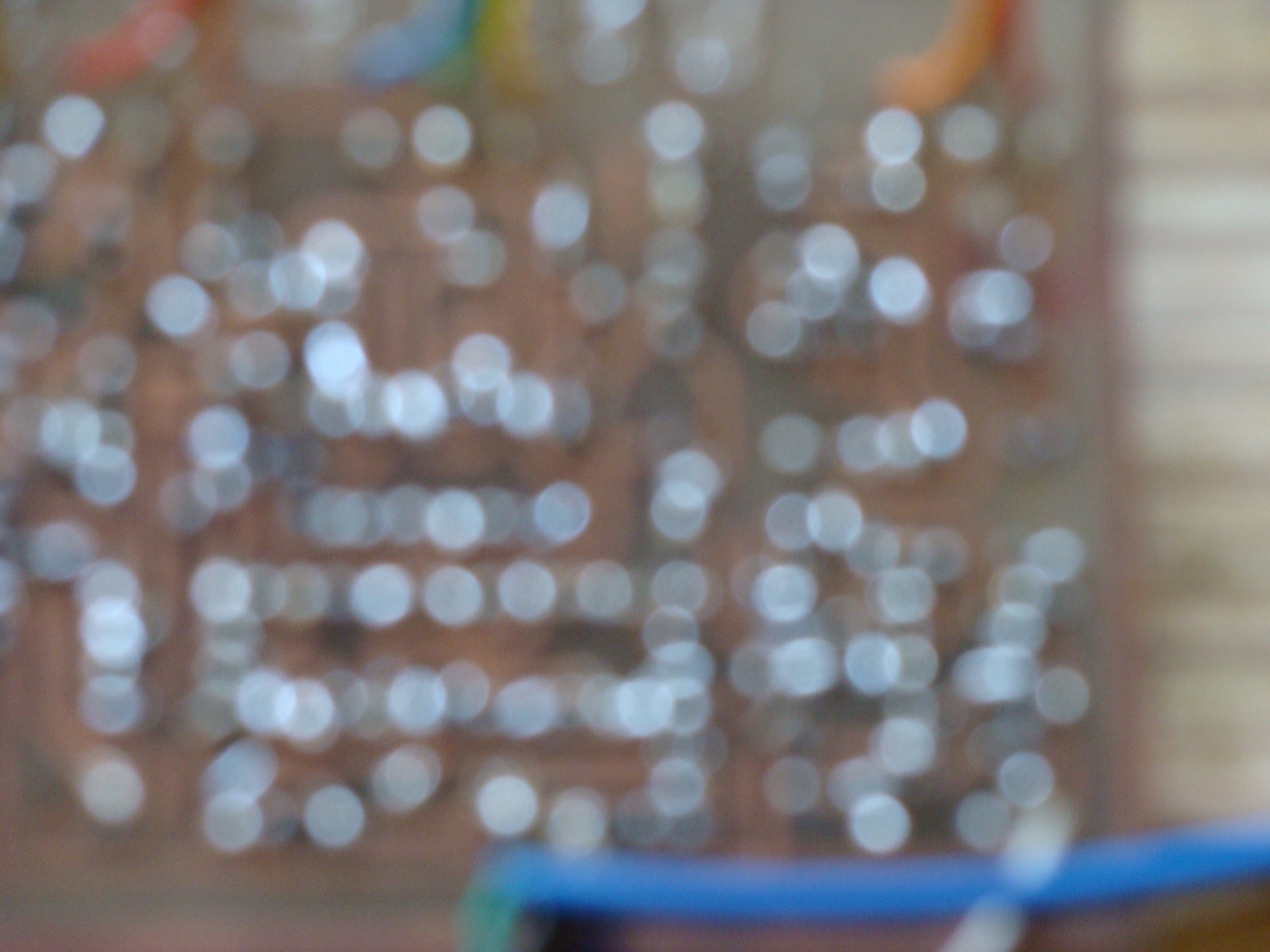

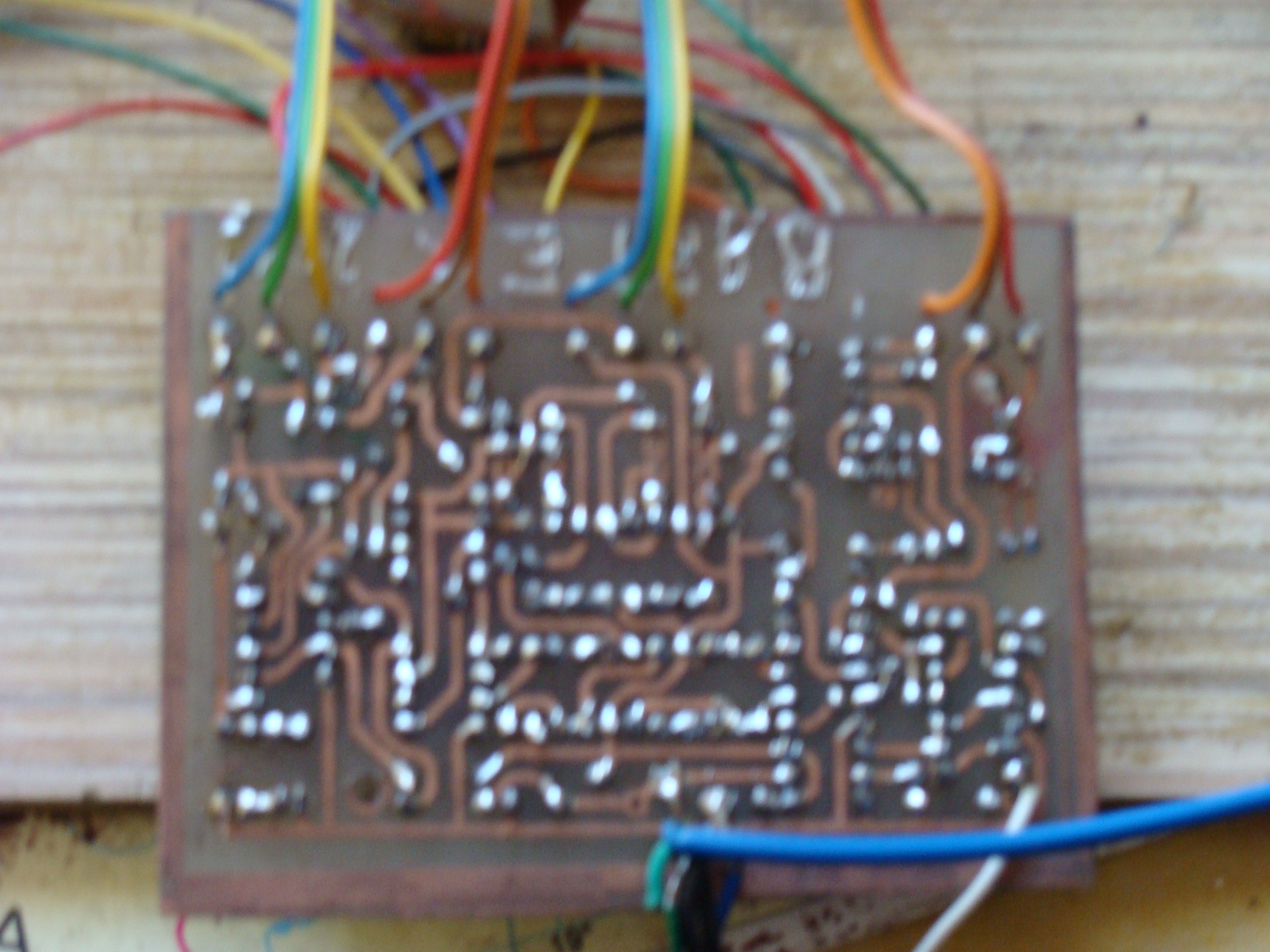

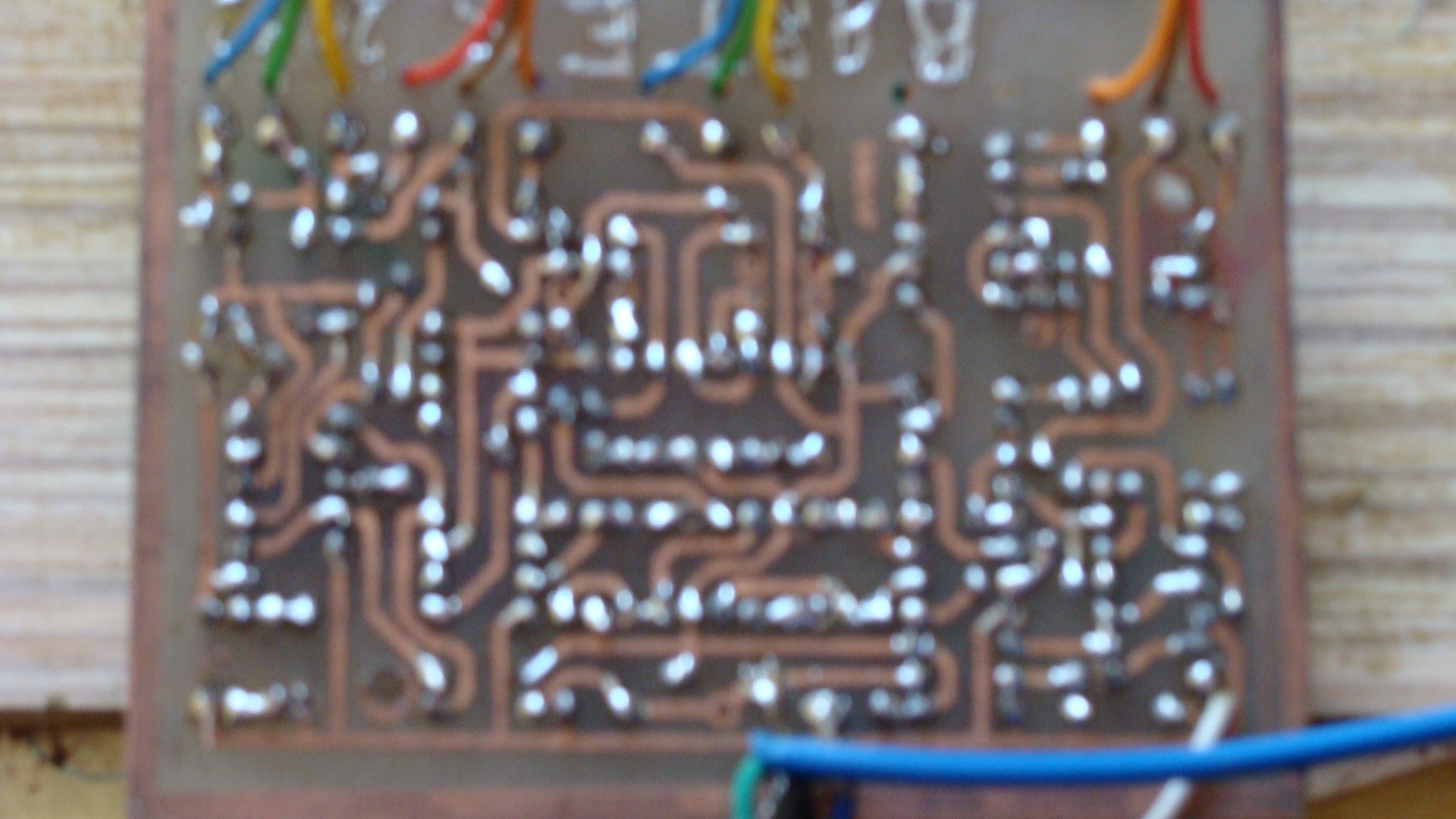

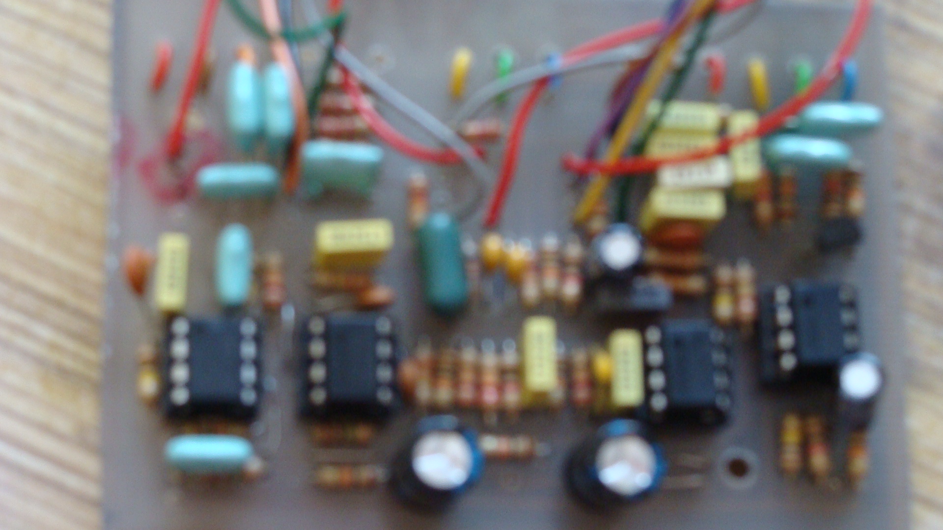

    Zbudowałem wczoraj klona SansAmp GT-2 ze strony tonepad.com. Bez podłączenia gitary słychać pisk z głośnika.
    Po podłączeniu gitary na ustawieniu "Clean" gitary nie słychać, tylko pisk.Na ustawieniu "Hot Wired" słychać bardzo cichy, przesterowany dźwięk zagłuszony piskiem.
    IC1 - TL072
    IC2-4 - NE5532
    Sprawdzałem wyjścia opampów:
    IC1A - czysty dźwięk
    IC1B - czysty dźwięk(ciszej niż IC1A)
    IC2A - czysty wzmocniony dźwięk
    IC2B - straszny pisk
    Zdjęcia:
    Sansamp GT-2 straszliwy pisk, brak dźwięku gitary Sansamp GT-2 straszliwy pisk, brak dźwięku gitary Sansamp GT-2 straszliwy pisk, brak dźwięku gitary Sansamp GT-2 straszliwy pisk, brak dźwięku gitary
    Przepraszam za jakość zdjęć, po południu wstawię lepsze.
    Nie wiem co może temu układowi dolegać,bardzo proszę o pomoc bo muszę oddać go w poniedzialek na konkurs do szkoły.
    Z góry dziękuję

    Nigdzie nie zrobiłeś zwarcia?
    Czemu dałeś NE5532 a nie TL072?
    Czy zmiana IC1 z IC2 coś daje?

    Musisz szukać, nie ma innego wyjścia. Sprawdź miernikiem, czy napięcia wszędzie się zgadzają w porównaniu z rysunkiem płytki drukowanej (np. +9V na czerwonej ścieżce, +4,5V na pomarańczowej), omomierzem sprawdzaj po kolei elementy pomiędzy sobą, czy opór jest taki, jaki wynika ze schematu. I, przede wszystkim, zrób sobie taką sondę:
    podłącz do pieca i po kolei sprawdzaj "trasę" sygnału na ścieżkach, wg. schematu - w końcu dojdziesz, gdzie go tracisz.
