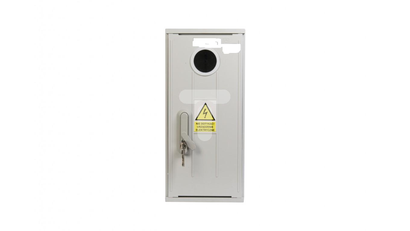

Jak zapobiec skraplaniu się wody w skrzynce elektrycznej IP44 na zewnątrz?

    Skraplanie się wody świadczy raczej o tym, że skrzynka jest zbyt szczelna.

    Woda może się wykraplać z powodu różnicy temperatur. Nie grzeją się styki lub kable w tej skrzynce.

    Technicznie rzecz biorąc to ta skrzynka należy do Zakładu Energetycznego, więc oni powinni kombinować ;)
    Nie bardzo widzę możliwość modyfikacji tej skrzynki w sensowny sposób.
    Jak wywiercisz dziurę, to już IP44 nie będzie.

    Zaczynając od źródeł!
    Stopień ochrony IP 44 oznacza zabezpieczenie przed dostaniem się do wnętrza obudowy:
    - ciał stałych o wielkości ponad 1 mm
    - kropli wody pod dowolnym kątem ( deszcz).
    Jest to szczelność dość "problematyczna.
    Jeżeli skrzynka znajduje się na zewnątrz budynku, to w nocy ( zwłaszcza chłodnej) będzie dochodziło do kondensacji pary wodnej z powietrza, które w ciągu dnia wniknęło do środka.
    Metody wyjścia z tej sytuacji są trzy:
    - skrzynka IP68,
    - ogrzewanie wewnątrz szafki,
    - przeniesienie szafki do ciepłego pomieszczenia.
    #8 14476850
    zbich70
    Posty: 17122
    Pomógł: 1169
    Ocena: 6576
    Jerzykowski napisał:
    Woda ta spływa po drzwiczkach i lubi zamarznąć utrudniając otwarcie drzwiczek. Całe wnętrze skrzynki jest suche. Co zrobić żeby uniknąć problemu?
    Sprawdź czy skrzynka jest dobrze wypionowana, a zwłaszcza czy nie jest pochylona "na plecy", bo wtedy skropliny mogą zbierać się we wcięciu obudowy w dolnej krawędzi tam gdzie wchodzą drzwiczki i zamarzać.
    Poza tym jest normalnością, że przy temperaturach wahających się w okolicach zera, drzwiczki przymarzają i trzeba je trochę opukać dłonią. A czasem dłoń nie wystarczy... ;)
