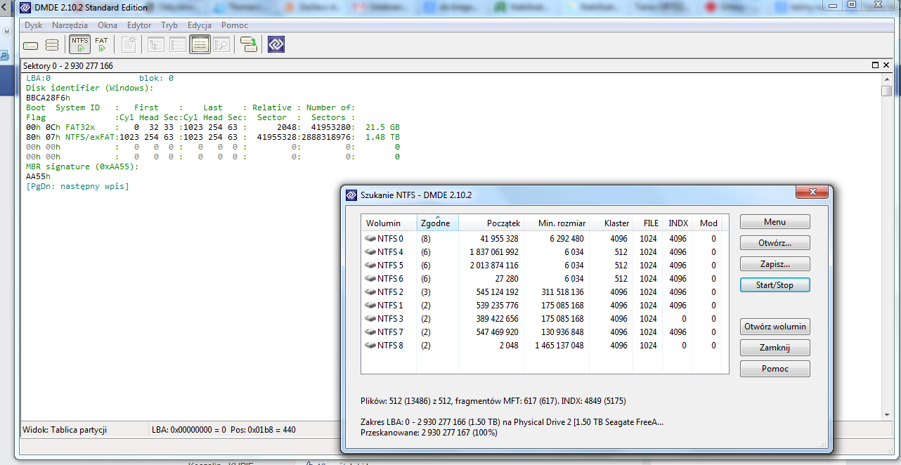

    wiem, że temat wałkowany był wielokrotnie na temat programu DMDE,
    mam prośbę, czy moglibyście mi pomóc w obsłudze tego programu?
    Gdzie kliknąć by odzyskać te dane ?
    Zrobiłam screena i chciałabym odzyskać dane dla męża ( dmde wersja oryginalna zakupiona)
    Będę naprawdę wdzięczna Wam za każdą drobną podpowiedź ze szczegółami w tej sprawie
    • Jak odzyskać dane w programie DMDE? Szczegółowa obsługa krok po kroku dysk_po_backupie.png (81.33 KB) Musisz być zalogowany, aby pobrać ten załącznik.
    • Jak odzyskać dane w programie DMDE? Szczegółowa obsługa krok po kroku obraz_po_skanowaniu.png (229.17 KB) Musisz być zalogowany, aby pobrać ten załącznik.

    DMDE zasadniczo nie jest programem do automatycznego odzyskiwania danych, to zaawansowany edytor dyskowy, posiadający pewne funkcje ułatwiające i wspomagające proces ręcznego odzyskiwania danych. To program dla zaawansowanych użytkowników, znających i rozumiejących niskopoziomową strukturę systemu plików.
    Co się stało z danymi?

    mąż chaotycznie mi przekazał, nie siedziałam przy tym jak grzebał sobie na dysku zewnętrznym.. pamiętam, że miał problem z laptopem i chciał posłużyć się swoim dyskiem 1,5T - problem na laptopie był taki, że nie działała opcja w Windowsie "format Windowsa", przywracanie danych do ustawień fabrycznych.
    Dlatego wziął swój dysk, powiedział, że chciał na próbę zainstalować, przygotować dysk do backup'u i zorientował się w połowie, że chyba czyści mu dysk dlatego kliknął w trakcie procesu "anuluj" i tak na zrzucie jaki wgrałam otrzymał dwa dyski.

    Innych na tym dysku w tej chwili danych nie widać. Wybierz szukaj NTFS, zobaczymy co znajdzie.

    Sprawa wygląda tak
    zrzut w załączniku
    • Jak odzyskać dane w programie DMDE? Szczegółowa obsługa krok po kroku wyniki2.png (122.59 KB) Musisz być zalogowany, aby pobrać ten załącznik.
    • Jak odzyskać dane w programie DMDE? Szczegółowa obsługa krok po kroku wyniki.png (141.04 KB) Musisz być zalogowany, aby pobrać ten załącznik.

    Zapisz sobie wyniki skanowania do pliku i przeglądaj zawartość znalezionych partycji, czy na którejś są twoje dane. Wyniki skanowania można po zapisaniu ich wczytywać i nie ma wtedy konieczności ponownego skanowania.
