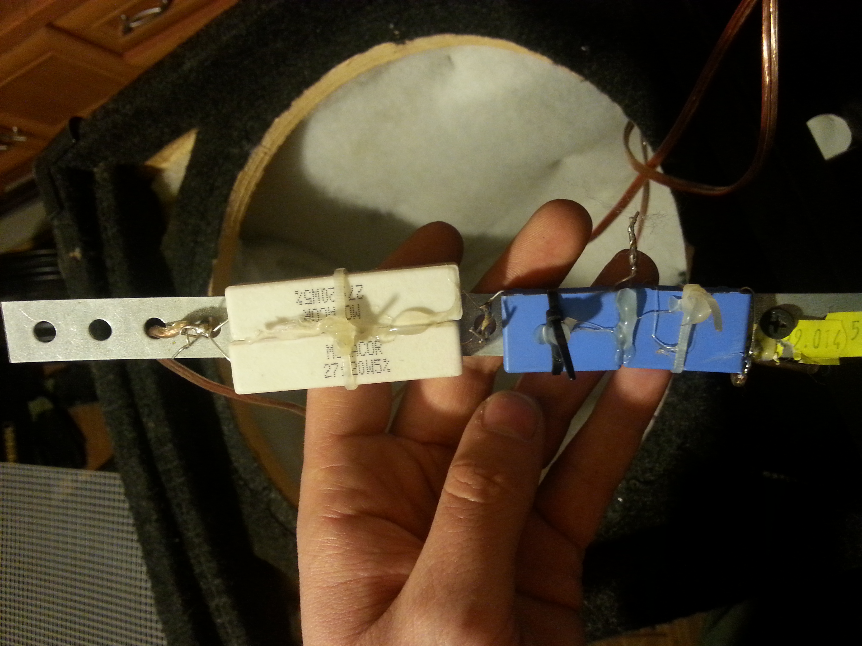

    Co to za głośniki i jakie dobrać do nich drivery? Co to za głośniki i jakie dobrać do nich drivery? Co to za głośniki i jakie dobrać do nich drivery? Co to za głośniki i jakie dobrać do nich drivery? Co to za głośniki i jakie dobrać do nich drivery? Co to za głośniki i jakie dobrać do nich drivery? Co to za głośniki i jakie dobrać do nich drivery? Co to za głośniki i jakie dobrać do nich drivery? Mam pytanie takie jak w temacie.
    Kupiliśmy kolumny w których były głośniki 12" i filtr dla drivera ze zdjęć. Poprzedni właściciel mówił ze są to głośniki eminence i po numerku ze zdjęcia by się zgadzało bo na jakiejś liście widnieją lecz nie ma żadnych informacji odnośnie parametrów. Mówił też że filtr jest przygotowany dla drivera selenium d220ti.
    No i jeszcze jedno pytanie odnośnie tego filtra- on jest tylko dla drivera a czy głośnik 12" nie powinien mieć filtra który odcina pasmo górnych tonów?

    Na 99% to eminence.
    Który model tego nie wiem, wygląda na stary.
    Przypomina deltę... ale tylko przypomina.
    Jeśli tam jest tylko kondensator i rezystor, to jest to słabe zabezpieczenie drivera.
    Widać że jest to robione "na oko".
    Powinna być tam jeszcze cewka aby zwiększyć zbocze i żarówka jako dodatkowe zabezpieczenie drivera przed spaleniem.
    Powinien być.
    Uprzedzam pytanie "a jak to zrobić"?
    Bez pomiarów nie da się dobrze zaprojektować zwrotnicy.
    Albo szukasz projektu na tym głośniku i dokupujesz driver jaki tam będzie, albo dajesz komuś kto to pomierzy... tak by było najlepiej.
    Po taniości możesz złożyć zwrotnicę z kalkulatora, i tak będzie lepiej niż jest teraz.
    PS. zamiast tego Seleniuma bierz D-800 STX-a.

    Kosz jest aluminiowy, wielki magnes i kopułka wklęsła.
    Jeżeli było by wiadomo jaki jest to głośnik to zaprojektowana zwrotnica kalkulatorem była by już dobra?
    czy jednak mimo znanych parametrów głośnika lepiej dać na pomiary?
    Zwrotnica z kalkulatora nie jest najlepszym rozwiązaniem, ale jest lepsza niż dobór kondensatora na oko. Tak, trzeba znać chociaż charakterystykę głośnika.
    Tak by było najlepiej.
    Czy się to opłaci (koszt zaprojektowania zwrotnicy przez kogoś kto się na tym zna, to nie 20zł tylko 200zł + koszta przesyłki obudowy z głośnikami), to już zależy od modelu tego głośnika basowego. Jeśli jest dobry to się opłaca.

    Dlatego napisałem że jest to prawdopodobnie starszy model eminence (jeśli to eminence), lub głośnik używany w paczkach gitarowych (chociaż gabaryty na to nie wskazują).
    A sprzedawca nie wie jaki to model?

    Jest to stara delta, może też być legend12 gitarowy - wysoko gra?
