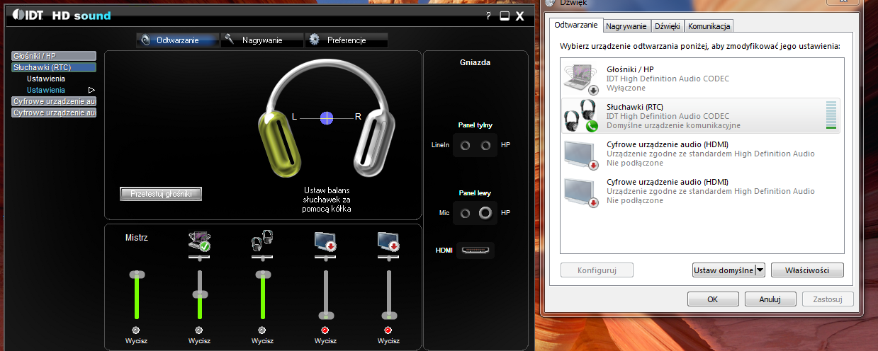

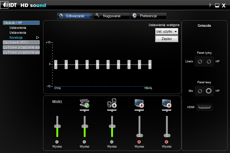

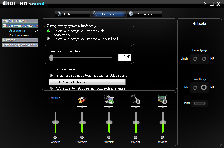

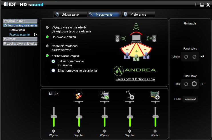

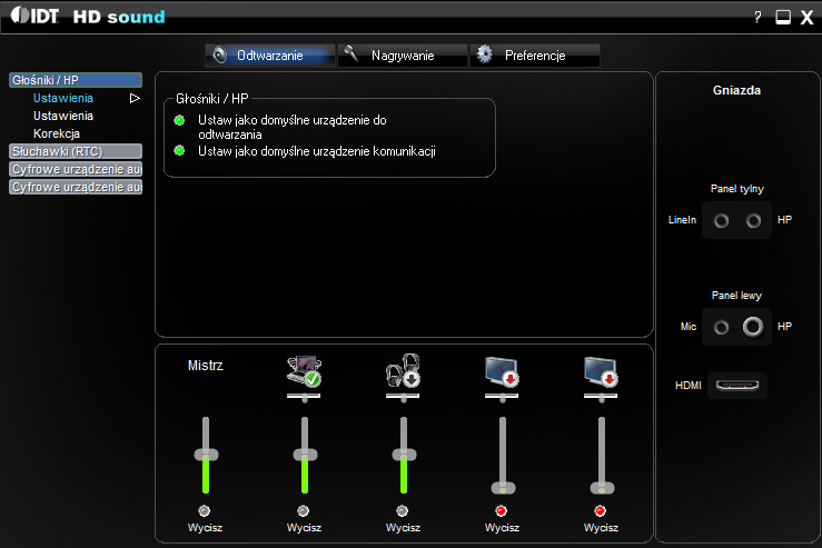

    Załączam zdjęcia.
    • HP EliteBook 8440p - Brak dźwięku, sterowniki instalowane wielokrotnie. 4.PNG (121.02 KB) Musisz być zalogowany, aby pobrać ten załącznik.
    • HP EliteBook 8440p - Brak dźwięku, sterowniki instalowane wielokrotnie. 5.PNG (118.21 KB) Musisz być zalogowany, aby pobrać ten załącznik.
    • HP EliteBook 8440p - Brak dźwięku, sterowniki instalowane wielokrotnie. 6.PNG (132.4 KB) Musisz być zalogowany, aby pobrać ten załącznik.
    • HP EliteBook 8440p - Brak dźwięku, sterowniki instalowane wielokrotnie. 3.PNG (137.97 KB) Musisz być zalogowany, aby pobrać ten załącznik.
    • HP EliteBook 8440p - Brak dźwięku, sterowniki instalowane wielokrotnie. 1.PNG (118.48 KB) Musisz być zalogowany, aby pobrać ten załącznik.
    • HP EliteBook 8440p - Brak dźwięku, sterowniki instalowane wielokrotnie. 2.PNG (114.79 KB) Musisz być zalogowany, aby pobrać ten załącznik.
  • #10 14490609
    Assasin74
    Posty: 163
    Ocena: 9
    Na zdjęciu "1" Gdy odtwarzam muzykę to jest wizualizacja dzwięku

    Na każdym screenie widać, że stale podłączone są jakieś głośniki do gniazda - jest podświetlone.
    Posprawdzaj dobrze opcje - może idzie to przełączyć.
