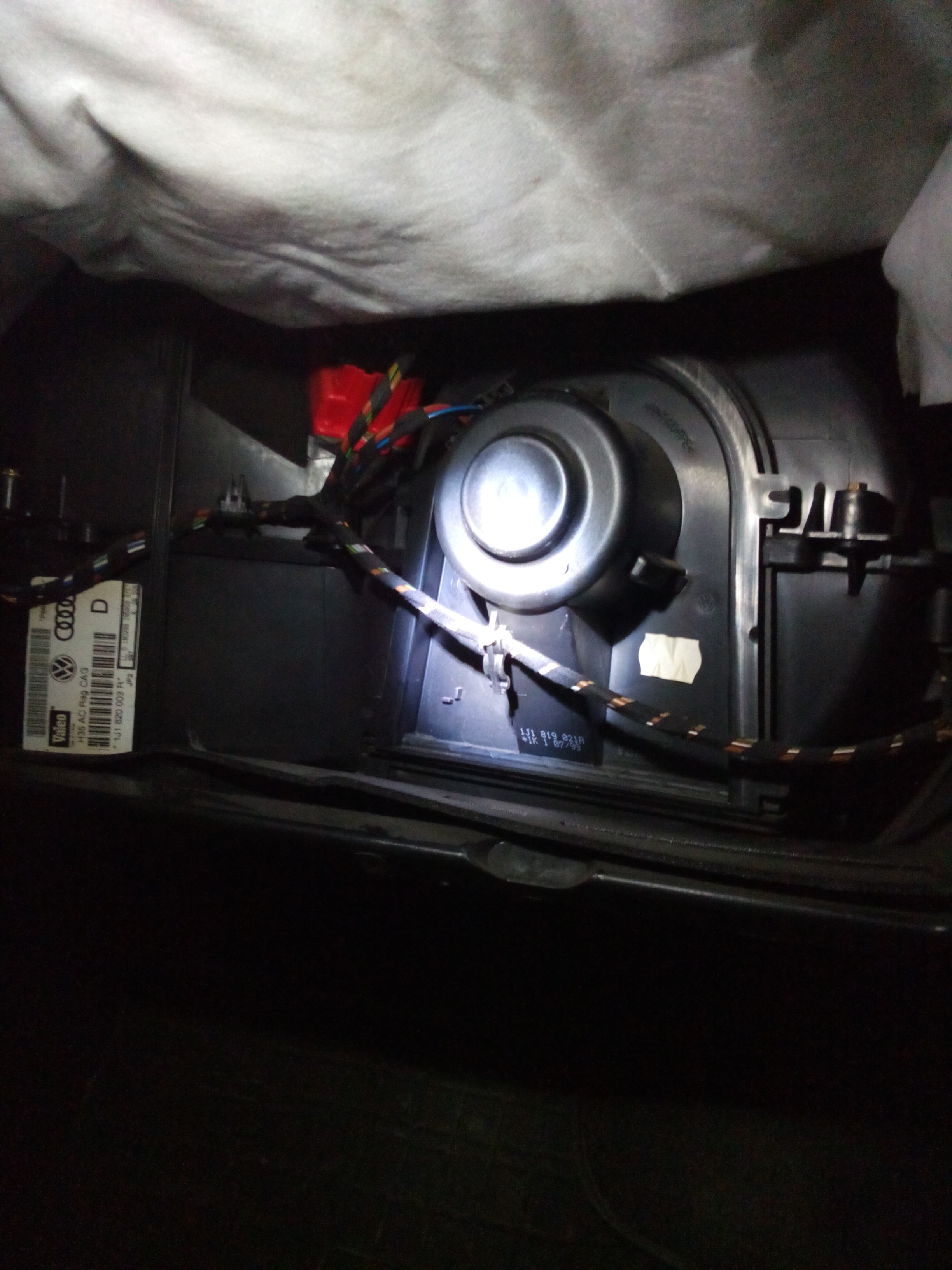

    Witam, posiadam VW Bora 1.9TDI 1999r. Gdy ustawie nawiew na obojętnie jaką moc to działa on ale po kilku minutach wiatrak zaczyna zwalniać i zwalniać aż wkoncu kręci się bardzo wolno i w dodatku piszczy oraz słychać jak łopatki o coś zahaczają... Potem gdy wyłącze całkiem nawiew i odczekam pare minut to znów działa jakiś czas. W czym moze byc problem? Jak to rozebrać?

    Wyciągnij silniczek i zobacz stan tulejek no i czy nic w nawiew nie wpadło.
    Żeby wyjąć silnik należy zdemontować schowek pasażera wtedy będziesz miał dobre dojście do silnika i oporników.

    Ok. Rozebralem a pod schowkiem kryje się to: VW BORA - Problem z dmuchawą, piszczy i nie dmucha. Napięcia sprawdziłem i są dobre bo na pierwszym biegu dmuchawy jest 4v a na najwyższym 12v. Jak dalej mam wyjąć ten silnik?

    Filmik bardzo fajnie obrazuje co i jak pokolei warto obejrzeć. Pozytyw dla kdvc.
