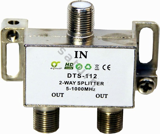

    Rozdzielacz to DIGITSAT LITE.

    Tak jak przypuszczałem ten rozdzielacz ma brak przejścia składowej stałej dla napięcia DC.
    Poprostu wzmacniacz nie dostaje napięcia i brak masz sygnału, rada albo inny rozdzielacz albo włączyć zasilacz jak zasugerowałem wcześniej i będzie ok.

    Dzisiaj zakupiłem drugi rozdzielacz. Taki :
    http://sklep.satserwis.pl/rozgaleznik-1-2-cabletech.html
    Niestety powtarza się ta sama sytuacja, na jednym tv wszystko działa na drugim nic.
    Podłączyłem zasilacz przed rozdzielacz i efekt podobny, zaczął wskakiwać ekran na 10 % ale co chwilę znikał. Podłączyłem sam tv ten, który nie działa do anteny bez rozdzielacza i co ciekawe też nic to nie dało. Może coś z kablem jest nie tak?

    Ten splitter ma przesył napięcia na obydwu odnogach.
    I tak zostawić.
