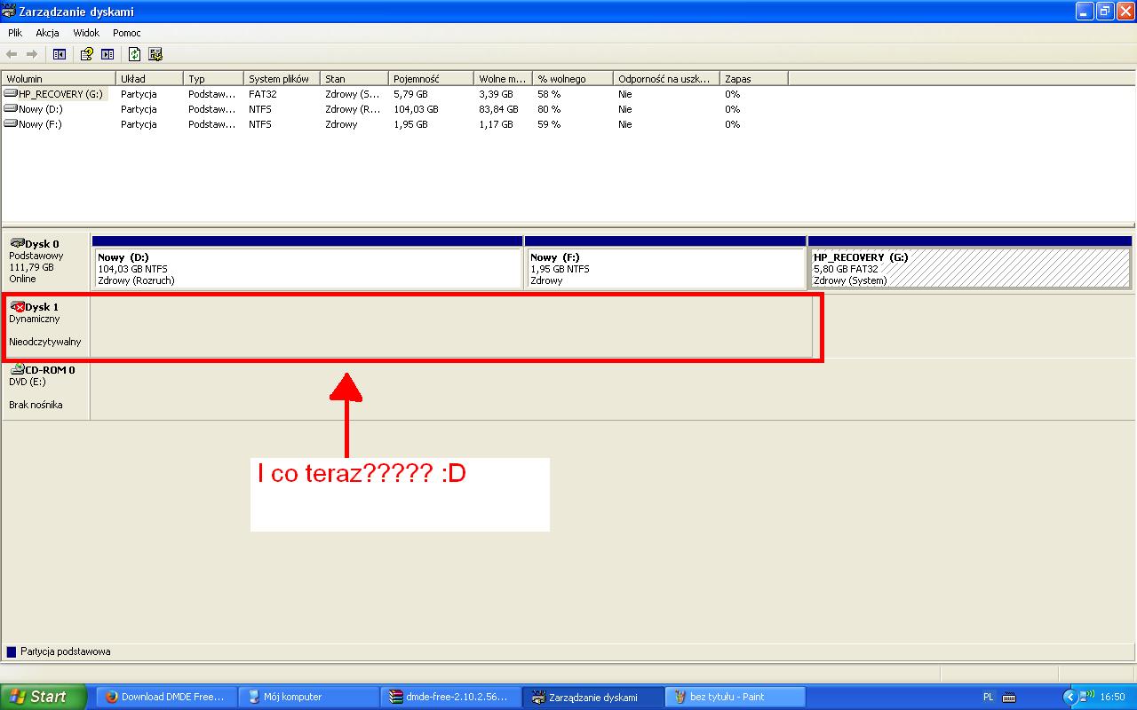

    1. Dysk z uszkodzeniem spreparowanym:
    WD - Dysk dynamiczny nieprawidłowy po reinstalacji Windowsa, format RAW, dane na HDD

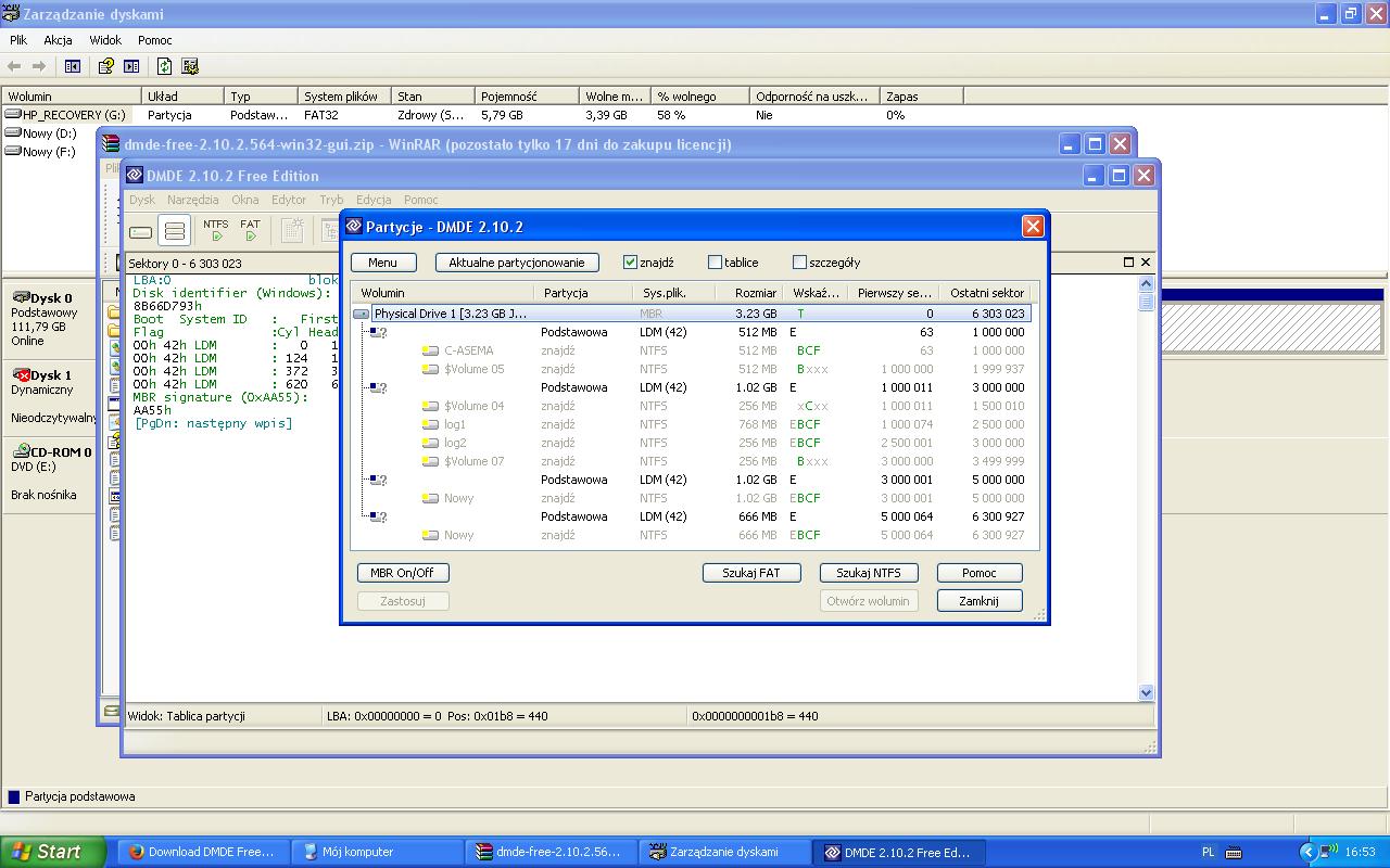

    Widok w DMDE:

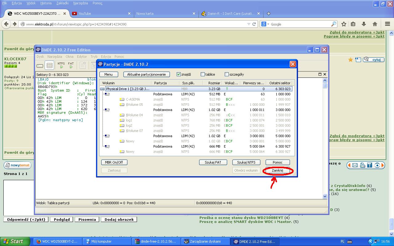

    2. Zamykamy okno partycje:

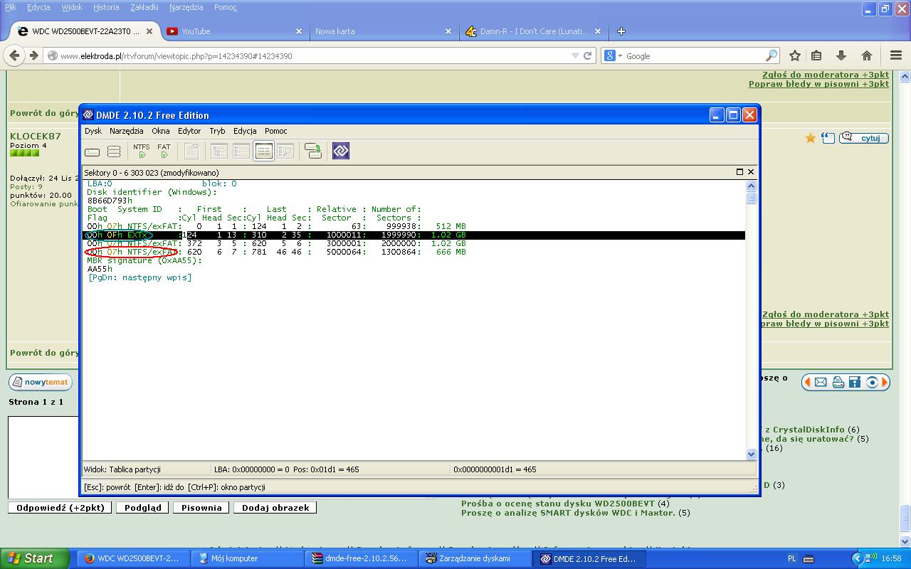

    3. Wchodzimy w tryb edycji:
    4. Zmieniamy typy partycji z 42 na 07 dla NTFS i z 42 na 0F dla rozszerzonych.

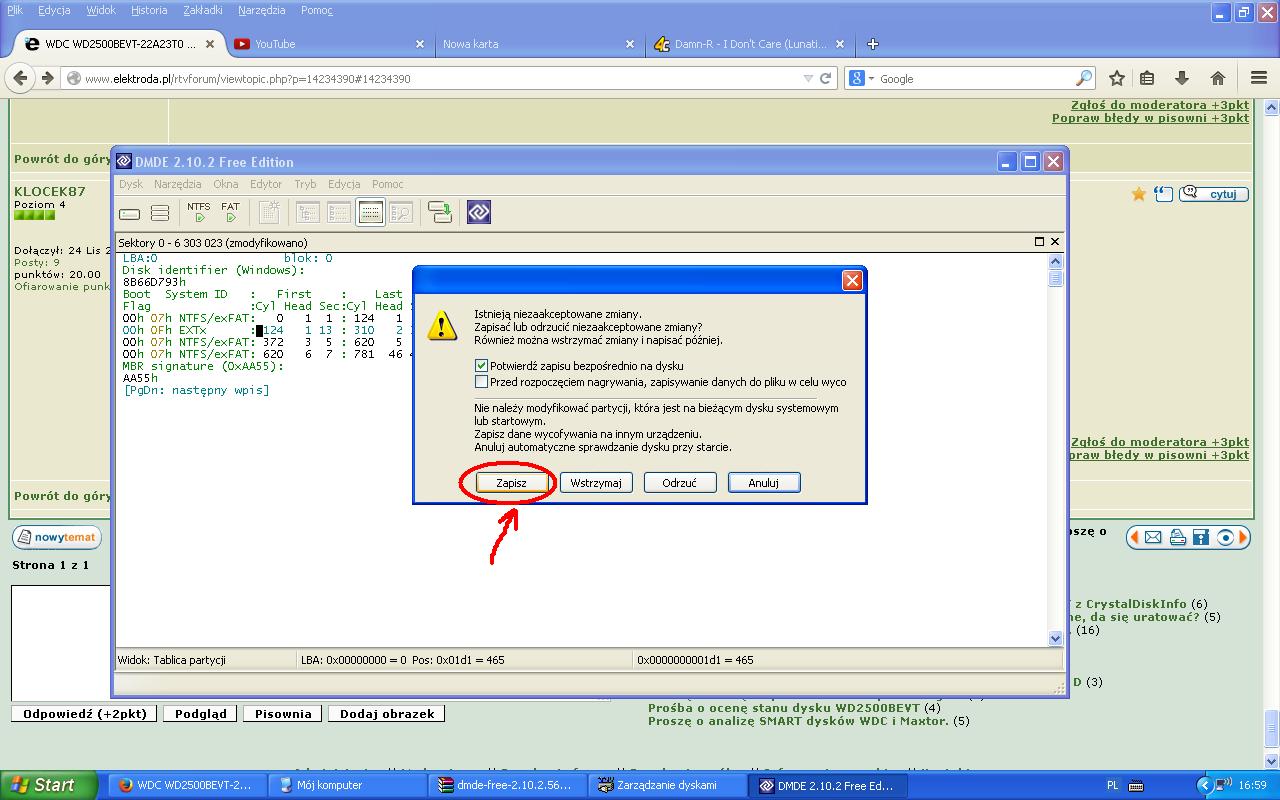

    5. Po zedytowaniu wybieramy z menu dysk-->wybierz dysk. Program zapyta o zapisanie zmian, zgadzamy się a potem wybieramy nasz dysk, ja sobie mogę odznaczyć wycofywanie zmian a niedoświadczeni lepiej niech zostawią:

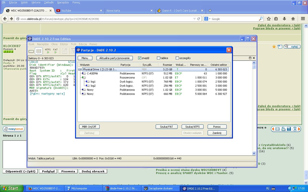

    6. Po wybraniu naszego dysku naprawianego w DMDE, wszystko ok, jak widać:
    7. Jeszcze widok po restarcie PC z tego samego dysku naprawianego z zarządzania dyskami:
