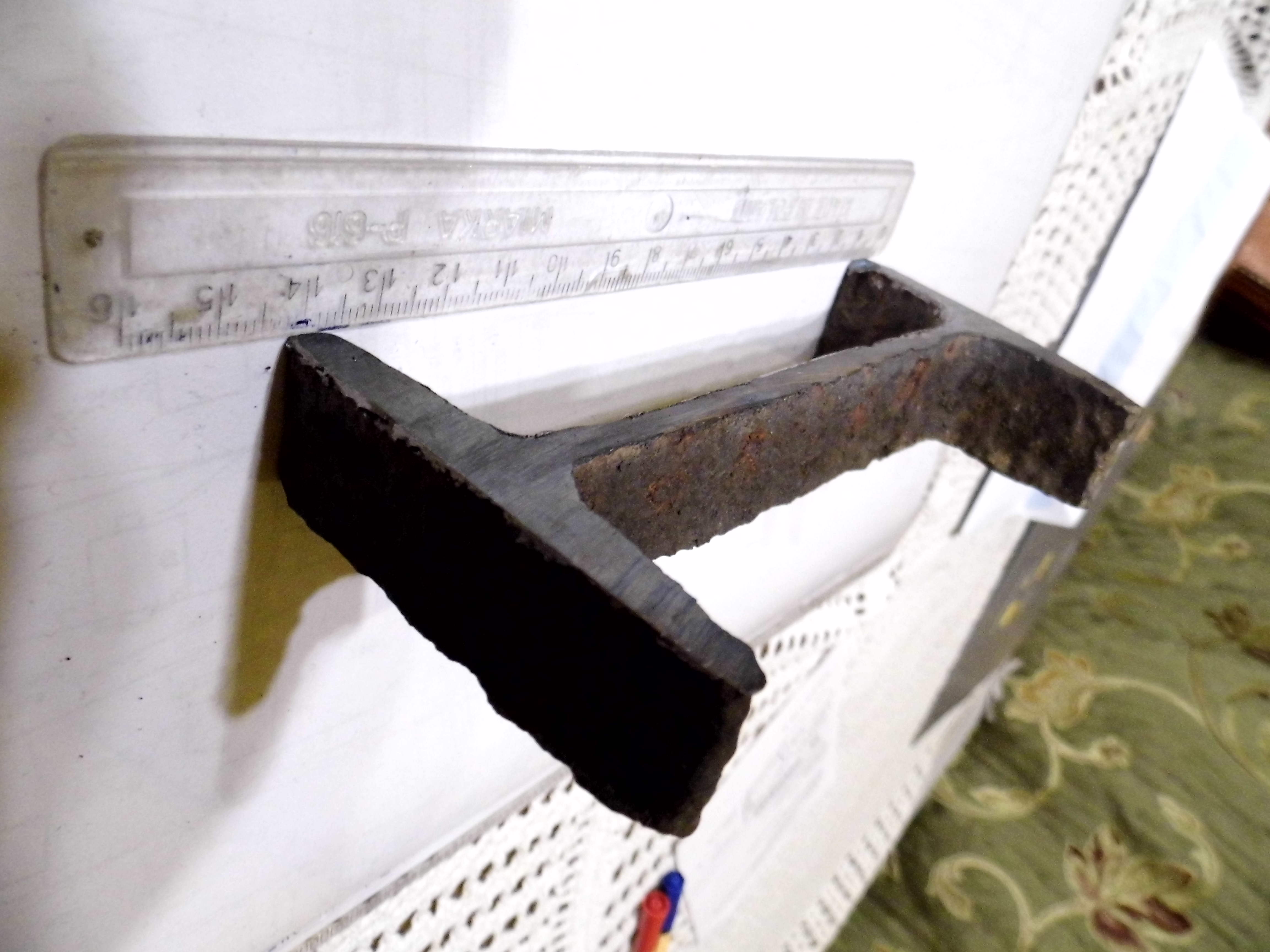

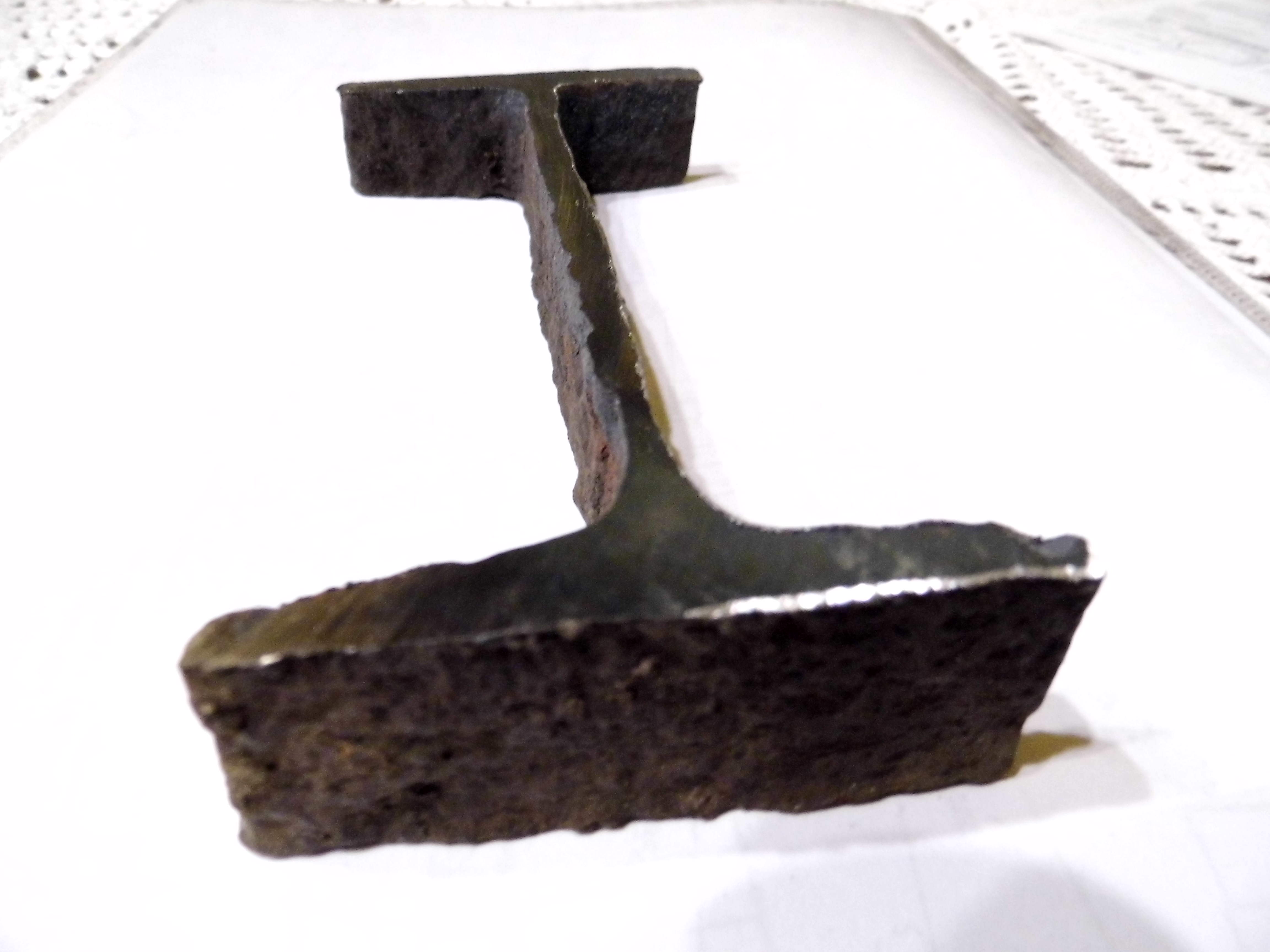

    Czy dwuteownik w stanie jak na zdjęciach może posłużyć do odlania belki nadprożnej. Jest to już chyba kilkudziesięcioletni tregiel leżący w ziemi. Chciałem go pociąć , pospawać podwójnie i umieścić jako nadproże w wykuwanych drzwiach. jeśli chodzi o jego "nośność" to bym się bardzo nie obawiał, bo na pewno nie będzie gorszy od paru prętów stalowych, bardziej boję się że jego nie da się zbyt dobrze odczyścić ze rdzy i rdza ta dalej będzie się rozwijać w betonie mogąc go w przyszłości rozsadzić. Przy okazji drugie pytanie- czy pomalowanie podkładem antykorozyjnym tego tregla przed zalaniem betonem raczej pomoże, czy raczej zaszkodzi.
    Fachowcom zbrojarzom będę wdzięczny. Nie mam co z nim zrobić, a była by to pożyteczna forma utylizacji.
    Rzadko tu zaglądam i coś nie pasuje, nie ma na liście żadnego forum żebym mógł dopasować pytanie. Moderatora ewentualnie proszę o przeniesienie w bardziej dopasowaną tematykę.

    Z tą farbą to tak myślałem że tylko osłabi wytrzymałość, ale z twojej odpowiedzi niestety nie wynika czy jest sens robienia tych nadproży. Drzwi mają być 80-tki, więc przy podwójnie zastosowanym dwuteowniku 140 raczej o wytrzymałość bym się nie obawiał, bardziej się boję czy ewentualna dalsza korozja nie będzie zachodziła, mogąc w przyszłości uszkodzić całą belkę.

    Kolega podał że drzwi 80-siątki, więc otwór w ścianie na nie 90cm, zatem na tej długości ta belka by pracowała. Ma to znaczenie bo wiadomo że drzwi bywają szersze, w tym przypadku raczej nie bo ten dwuteownik potężny jak na nadproże. Jest problem z rdzą i z tym jak z niego zrobić żelbetonową belkę, jeśli go ułożyć tą szerszą płaszczyzną końcami na murze to po zalaniu betonem w szalunku 2teownik "przecina" belkę na pół. Fragmenty betonu z obu stron po obciążeniu odpadną od żelaza.
    Nie prościej kupić kilka prętów żebrówki, a to żelastwo, z uwagi na niezłą wagę na złom?

    No właśnie z przewiezieniem na złom jest problem, bo dwuteownik ma ponad 8 m długości i do malucha go nie wsadzę. Ciąć żeby wywieźć na złom mi się nie opłaca, tym bardziej za transport płacić.
    Raczej planowałem go zespawać podwójnie na pionowo jakimiś prętami i dopiero zalać betonem. Drzwi chcę wybijać pod koniec kwietnia, więc o belkach muszę już teraz pomyśleć, bo beton musi z miesiąc wiązać.

    A nie prościej 4 druty 12mm żebrowane, jarzemka co 15cm, wymiar belki 25x25cm

    Jaka jest grubosc muru? (gorna polka jest troche mala). Ile ma otwor w swietle?
    O korozje sie nie martw. Oczyscic dobrze i zaciapac grubo zaprawa cementowa. (PH betonu zabezpieczy przed postepem korozji) Pomiedzy gorna i dolna polke wmuruj cegly oplec siatka rabitza i otynkuj. Pamietaj by ksztaltownik oprzec na poduszcze betonowej (jesli jest wieksza rozpietosc) lub 3 warstwach cegiel.

    W końcu jakieś konkrety. Drzwi planuję 80-tki, więc otwór w świetle będzie chyba 90cm, ale jeszcze konkretnych drzwi nie mam upatrzonych. Mur ok 40 cm (1,5 pustaka). Cieszy mnie ta korozja, że nie trzeba się tym martwić, ale trochę nie wiem co to jest górna i dolna półka, zakładam że te 90 cm to nie jest dużo. A czy brać tę szynę podwójnie?, bardziej chodzi o ciężar niż o oszczędność, bo taka belka to ciężka wyjdzie.
    Poduszki betonowe mają być odlane wcześniej niż kładziona belka, czy wszystko razem zalać po ustawieniu belki na swoim miejscu?
