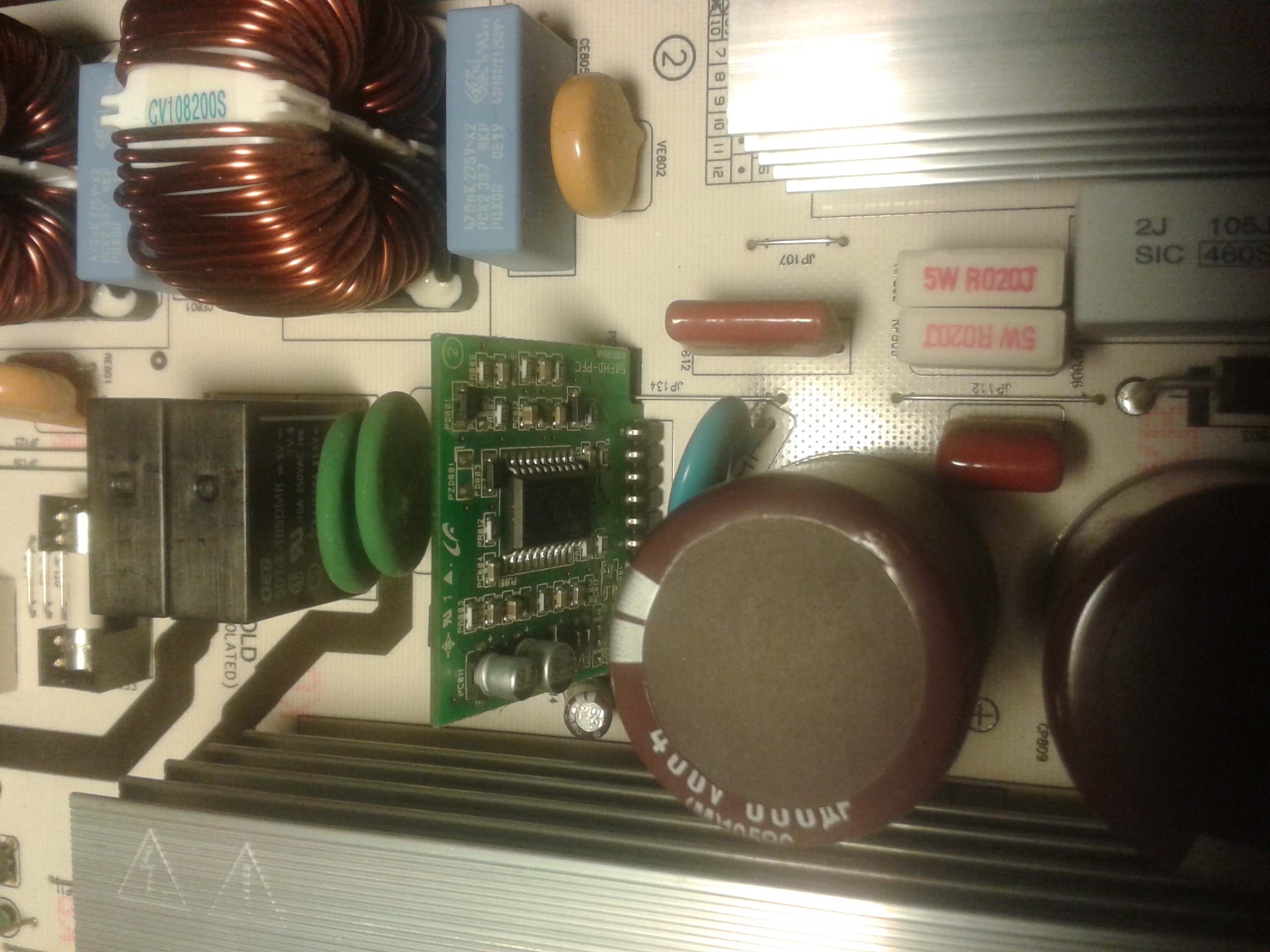

    Witam ponownie.
    W wyżej wymienionym modelu Samsunga plazmy jest zasilacz: BN44-00222A i to właśnie w nim nie działa prawidłowo układ PFC. Mianowicie mam ten zasilacz na stole i jak wyprowadzenie PS_ON dam do masy, na PFC pojawia mi się napięcie 397V, czyli prawidłowe, ale niestety nie do końca, bo jak próbuje uruchomić zasilacz wytwarzający napięcie VS 205V, zasilacz ten obciążyłem żarówką, to niestety ale gdy żarówka się zaświeci to momentalnie spada napięcie na wyjściu PFC do 270V i tak jest do pięciu prób włączenia zasilacza VS, później PFC wyłącza się całkowicie i mam w tedy na wyjściu 320V, aż do ponownego wyłączenia i włączenia zasilacza z gniazdka, wtedy napięcie znowu powraca do wartości 397V i tak w kółka.
    I tu mam prośbę do kolegów z czym może być związane tak dziwne zachowanie układu PFC, bo jak do tej pory jeszcze się z takim czymś nie spotkałem, dodatkowym utrudnieniem jest to że nie mam schematu tego układu PFC.

    Dziękuje bardzo koledze jak zwykle za dobre chęci udzielenia mi pomocy.
    Niestety ale w moim zasilaczu PFC jest oparta na układzie L4981AD i jest trochę inna niż ta która jest w zasilaczu BN44-237A.
    Układ L4981AD jest zamontowany na małym pionowym module.

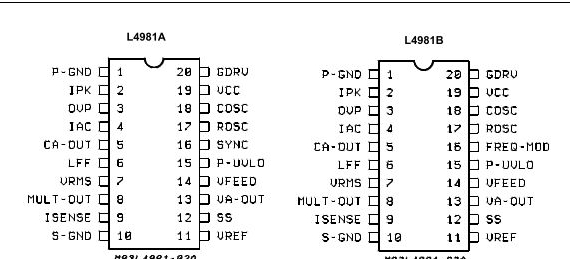

    Sorry , skoro masz inny układ w PFC > L4981AD to trzeba poszukać uszkodzenia gdzie indziej.
    - zacznij od oporników w pin.13-14
    -obejrzyj cewka "dławik
    - ważna rola pin.12
    - od poczytania Link_datasheet
    Obejrzyj Link_ zza "chińskiego muru"
    Układ pracy tego IC PFC jest identyczny z datasheetu
    -zależy od literki na końcu A/AD/B/BD i sa róznice w pinach/kolejność Link

    TV naprawiony przyczyną całego zamieszania okazały się dwa kon. CP809 i CP810 oba 330μF 450V.
    Dziękuje bardzo koledze lisk-owi za wskazówki i dobre chęci pomocy.
