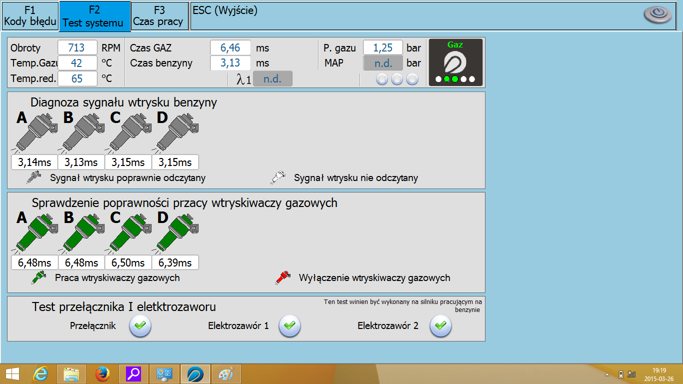

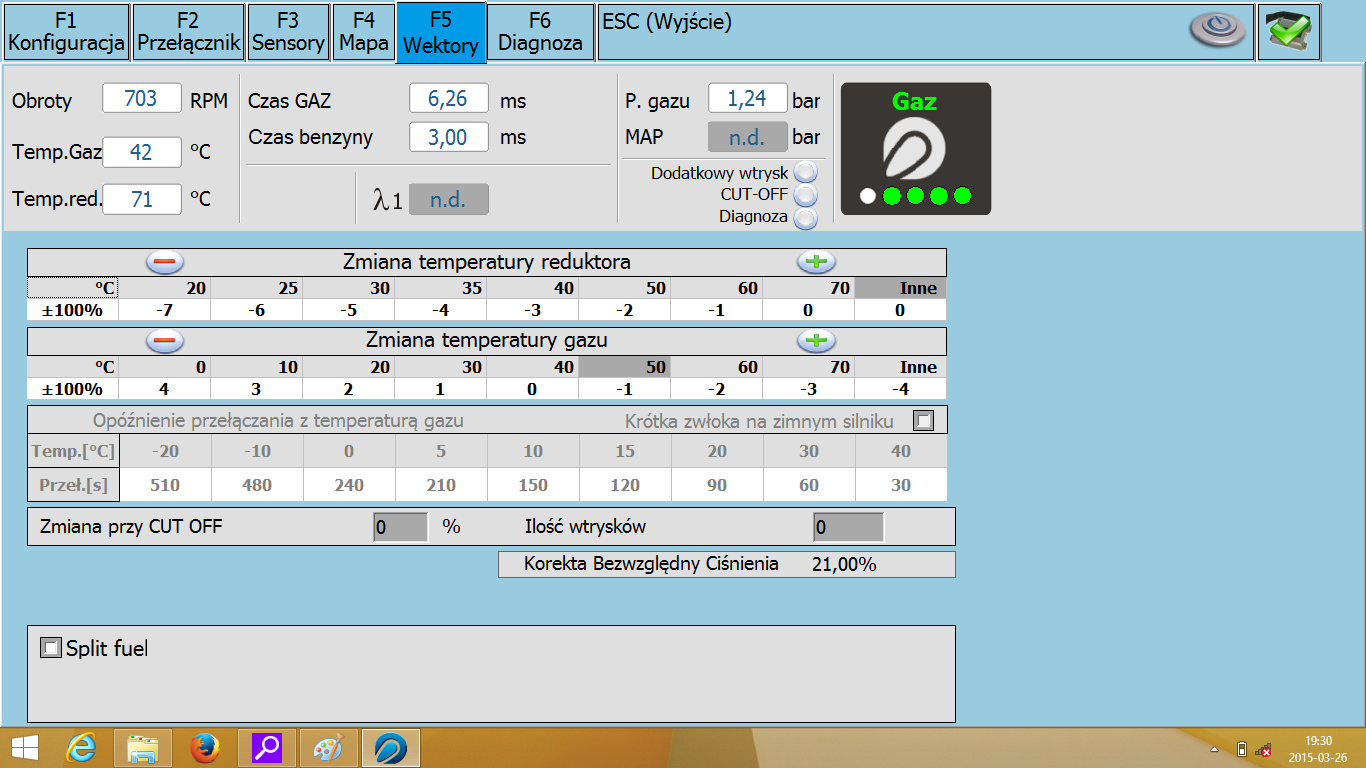

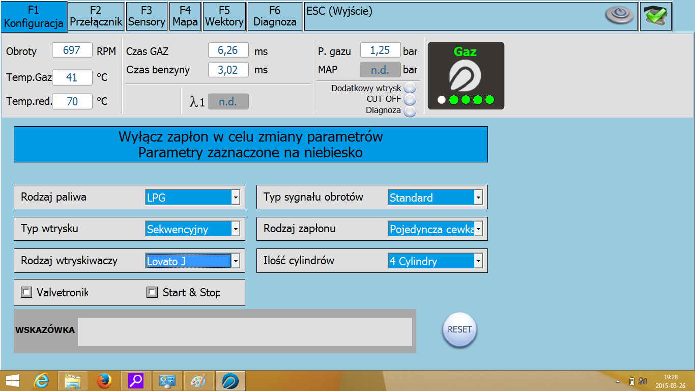

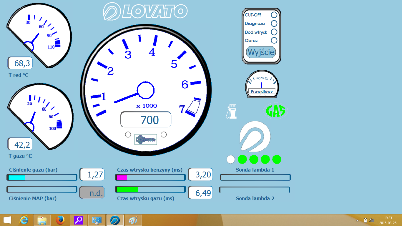

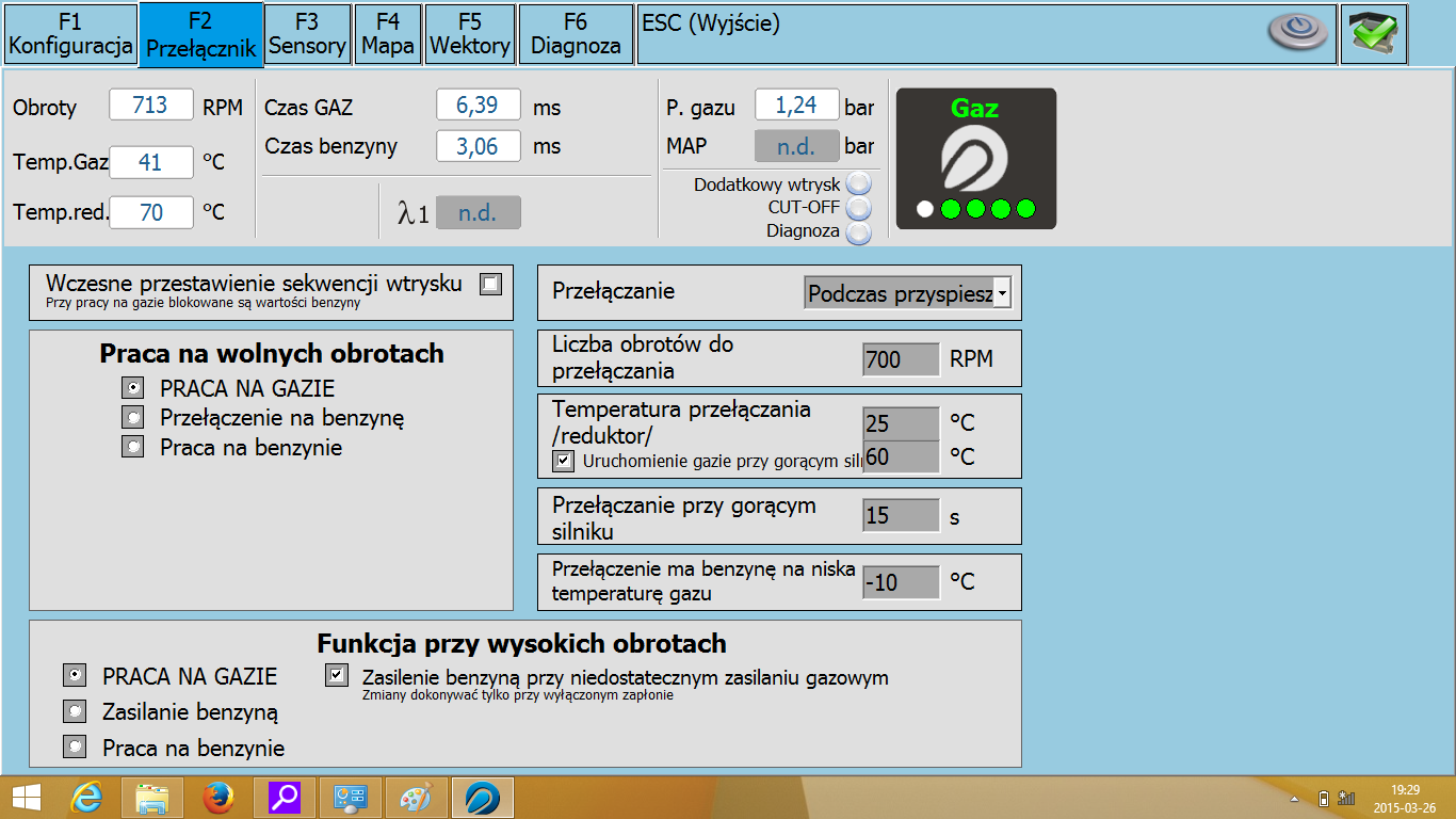

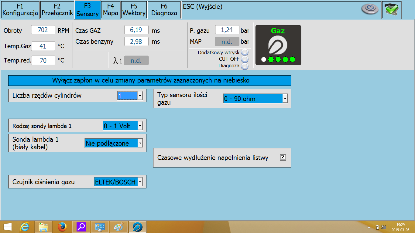

    Witam, czy mógłby mi ktoś pomóc wyregulować ta instalacje ? Mam z nią problemu rano podczas pierwszego odpalania, szarpie, gaśnie. Gazownik kazał mi wyczyścić wtryskiwacze, oddałem do czyszczenie i trochę się polepszyło ale nie do końca. Wymienione wszystkie filtry. Gdy auto postoi ze dwie godziny to czasem się przełączy normalnie, a czasem obroty zaczynają falować albo w ogóle gaśnie.Na ciepłym silniku jest wszystko okej. Spalanie w granicach 8.5l. Instalacja założona w Fiacie Grande Punto.Dodaje screeny z programu.

    Po pierwsze sonda lambda nie dostępna. Trzeba ja podpiąć albo aktywować.

    Jak podpiąć tą sondę ?Aktywować się nie da więc raczej jest nie podpięta :(

    No schemat albo jedź do elektryka lub gazownika. Generalnie trzeba znaleźć przewód sygnałowy pierwszej sondy i przeciąć go i podłączyć jeden i drugi koniec z przewodami do sterownika LPG.

    Tak to wygląda na dzień dzisiejszy: Fiat Grande Punto - Problemy z regulacją instalacji Lovato, szarpanie na zimnym silniku Fiat Grande Punto - Problemy z regulacją instalacji Lovato, szarpanie na zimnym silniku Fiat Grande Punto - Problemy z regulacją instalacji Lovato, szarpanie na zimnym silniku
    Zauważyłem, ze dużo zależy od temperatury gazy. Po całej nocy temperatura jest niska i wynosi kolo 5stopni i wtedy pięknie się przełączy, a w dzień gdy auto stoi to temperatura gazu ok 15st. i wtedy zaczynają się kłopoty. Dziwią mnie te korekty po temp gazu , czy nie powinny być na "-" przy niskiej temperaturze? Żeby było bardziej bogato ? :D

  • #12 14572027
    dett
    Posty: 317
    Pomógł: 32
    Ocena: 115
    O to chodziło, żeby wykluczyć przesterowanie sterownika benzynowego trzeba sprawdzić poprawność ustawienia instalacji gazowej porównujemy benzynowe czasy wtrysków na benzynie masz na zrzucie 2,56 a na gazie 2,51 to by było ok ale odczyt jest przy różnych temperaturach i dobrze by było sprawdzić to jeszcze przy takiej samej temperaturze silnika.
    Na pierwszych zrzutach masz na wolnych 2,92 a to jest już duża różnica która może mieć wpływ na płynne przechodzenie na gaz, drugą sprawą jest sprawdzenie czy instalacja jest szczelna, bo np jak po zgaszeniu będzie gaz uchodził z listwy wtryskowej to możesz zgasnąć przy przełączaniu.
    Najlepiej by było wziąć kierowcę i pojezdzić gdzieś po drodzie i takie porównanie czasów zrobić podczas jazdy przełączając między gazem a benzyną i ewentualnie korygować mapę w tym miejscu gdzie na mapie znajduje się kropka.
