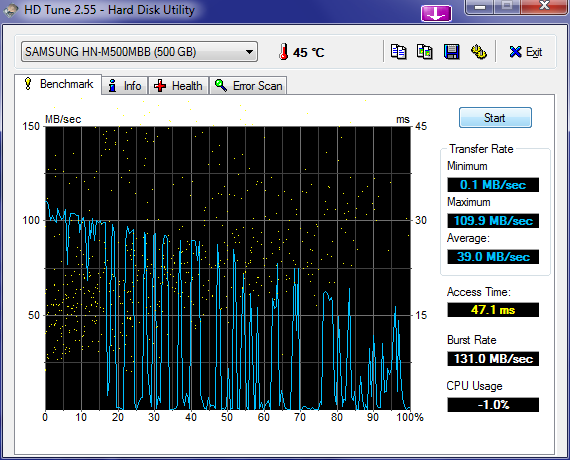

    Witam , niestety mam problem z komputerem. Od jakiegoś czasu komputer bardzo długo mi się uruchamia, i mam czasem bardzo duże zacinania się. Posiadam laptopa , i moim zdaniem jest to problem dysku twardego ,ponieważ zawsze kiedy mi się laguje to świeci mi się lampka iż dysk myśli tylko nie wiadomo nad czym :/. Często kiedy włączam komputer mam czarny ekran i następujący napis:
    "A disk read error occurred. Press CTRL+ALT+DEL to restart" i po kilku kliknieciach tych przycisków dopiero komputer mi się załącza. Jeszcze dość często mam sprawdzanie dysków i dysku twardego... Kolega mi powiedział że może to wina procesora ale procesor mam Intel Core I5 więc zdaje mi się że nie. Mile widziane każdego słowa. Mam odczyty z HD Tune moge tutaj przesłać i wszystkie dane o komputerze :) Proszę o pomoc :)

    W takim razie proszę o screen z HDTune z zakładki Health.

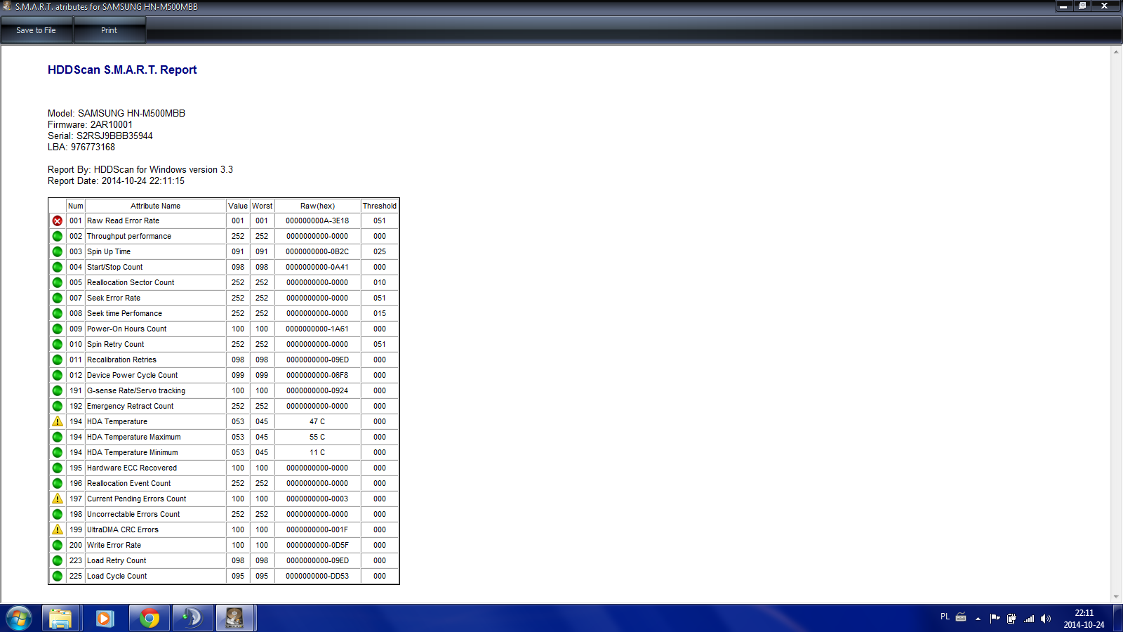

    To sprawdź CrystalDiskInfo lub HDDScan--> opcja S.M.A.R.T.

    Proszę z HD Tune - a z crystala lub hdd juz sprawdzam :)
    https://obrazki.elektroda.pl/9503954200_1414180420.png

    w HDD Scan mam taki o to bład : Nie można wyświetlić strony XML
    Nie można przeglądać wejścia XML przy użyciu arkusza stylów XSL. Popraw błąd, a następnie kliknij przycisk Odśwież lub spróbuj ponownie później.
    System nie może zlokalizować podanych zasobów. Błąd podczas przetwarzania zasobu 'file:///C:/Users/Kamil/AppData/Local/Temp...

    Screen z tej zakładki HDTune niewiele mówi. CrystalDiskInfo daje radę? Jeśli nie pozostaje odczytać SMART za pomocą MHDD lub Parted Magic.

    Proszę : Samsung laptop – długi start, zawieszanie, A disk read error, podejrzenie dysku HDD

    Najprawdopodobniej uszkodzenie mechaniczne głowic dysku. Błędy odczytu, zapisu i ponowne kalibracje, atrybuty 01, 0B(11) , BF(191), C5(197), C7(199) oraz C8(200). Czy ten laptop czasem nie spadł? Kopiuj dane póki jest to jeszcze możliwe, dysk najprawdopodobniej jest do wymiany. Dziwi mnie tylko fakt, że system nie wyświetla informacji, że wykrył problem z dyskiem twardym.

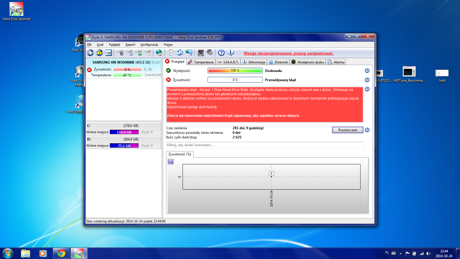

    Miałem dysk w podobnym stanie. Działał jeszcze 3-7 dni w miarę, po czym odmówił współpracy całkowicie i uniemożliwiał uruchomienie komputera. Warto zainstalować sobie program do monitorowania stanu dysku, kiedy będzie już nowy dysk, np HDSentinel. On też podaje przybliżony czas życia dysku.

    HDSentinel pokazał mi to :) Samsung laptop – długi start, zawieszanie, A disk read error, podejrzenie dysku HDD

    Tak myślałem, że pokaże, iż pozostało 0 dni, tego można było się spodziewać po jego stanie. W każdym razie mając ten program zainstalowany i nowy dysk, będzie łatwo wyłapać, że coś złego się z nim dzieje dla przeciętnego użytkownika komputera.
