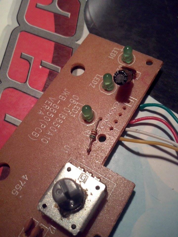

    Tak jak wspomniałem wyżej mam problem z przylutowaniem kabelków do klawiatury... Nie wiem jaka kolejność ani nic... na tej płytce jest 5 ( tych cosiów do których się przylutowuje te kabelki ) i 4 od lewej nie był w ogóle przylutowany ( nie wiem czy to wam w czymś pomorze ale napisałem tak na wszelki wypadek )
    Z góry Dzięki

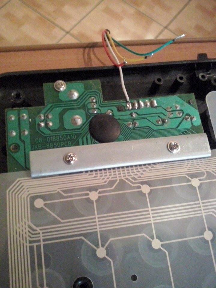

    Nie, ale na tej płytce na dole z lewej strony ( punkty lutownicze są na gorze z prawej ) pisze ' 08-018850A10 ' a pod tym napisem widnieje jeszcze jeden ' JKB-885OPCB '

    Opisy które podałeś nic nam nie pomogą, jeżeli klawiatura jest USB to musisz zlokalizować MINUS i PLUS płytki następnie DATA+ i DATA-.

    Skoro ta klawiatura jest PS/2 to i tak musisz na tej płytce zlokalizować zasilanie i wyprowadzenie Data i Clock.

    Dwa z prawej to zapewne masa i zasilanie, biegunowość ustalisz po odkręceniu płytki, zapewne jest tam elektrolit. Dwa pozostałe to clock i data, jeden się nie urwał więc problem jest prosty do rozwiązania.
    TuRbOoNeT napisał:
    pomorze
    Lokalizacja geograficzna tu nie ma znaczenia ;)

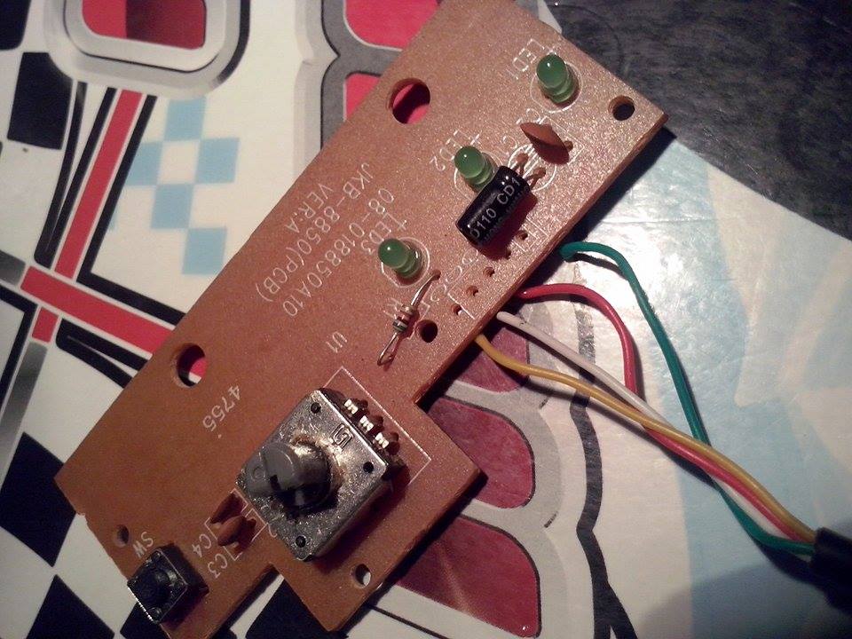

    Jak to podpiaści ?? Nie paczcie na te kabelki bo one sa zle przylutowane... który kolor odlutować do którego ?

    Masz zarówno elektrolit jak i literki:
    G - masa
    D - data
    C - clock
    Co do kolorów to przemierz kabel i porównaj z HWB.
