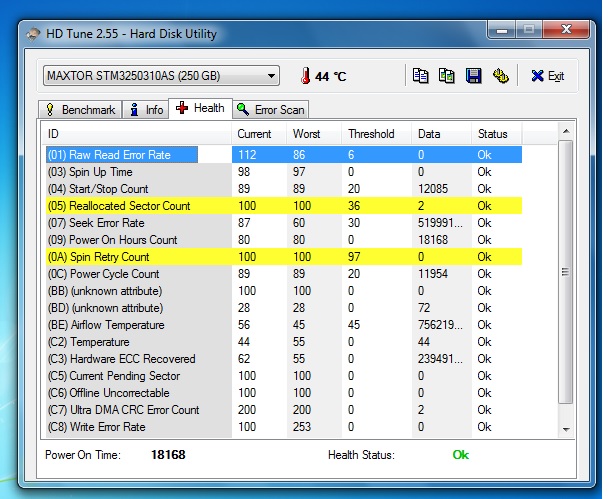

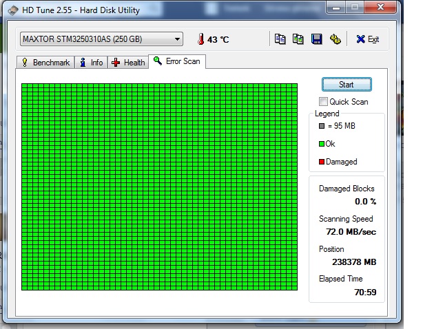

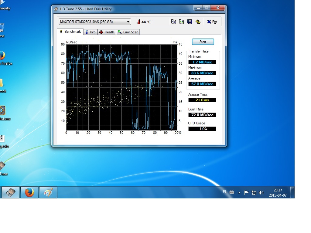

    Witam szukam pomocy odnośnie działania mojego PC a w szczególości dysku twardego PC.
    Mój problem polega na bardzo wolnej jego pracy a nawet zacięciu.
    Komputer świeżo po formacie(w opcjach menadżer urządzeń sterowniki aktualne bez jakichkolwiek braków)aktualizacje zrobione,rejestr wyczyszczony, defragmentacja wykonana, środek odkurzony porządnie, temperatury w normie.
    Podczas niewielkich obciążeń czyli włączonych kilka kart w przeglądarce + antywirus w tle potrafi zwolnić że praca na nim jest nie możliwa. Analizując inne problemy z forum podobne do mojego stwierdzam że jest to ewidentnie wina HDD. Przesyłam logi z programu HD TUNE 2.55 (Dysk Pracuje w trybie DMA,)

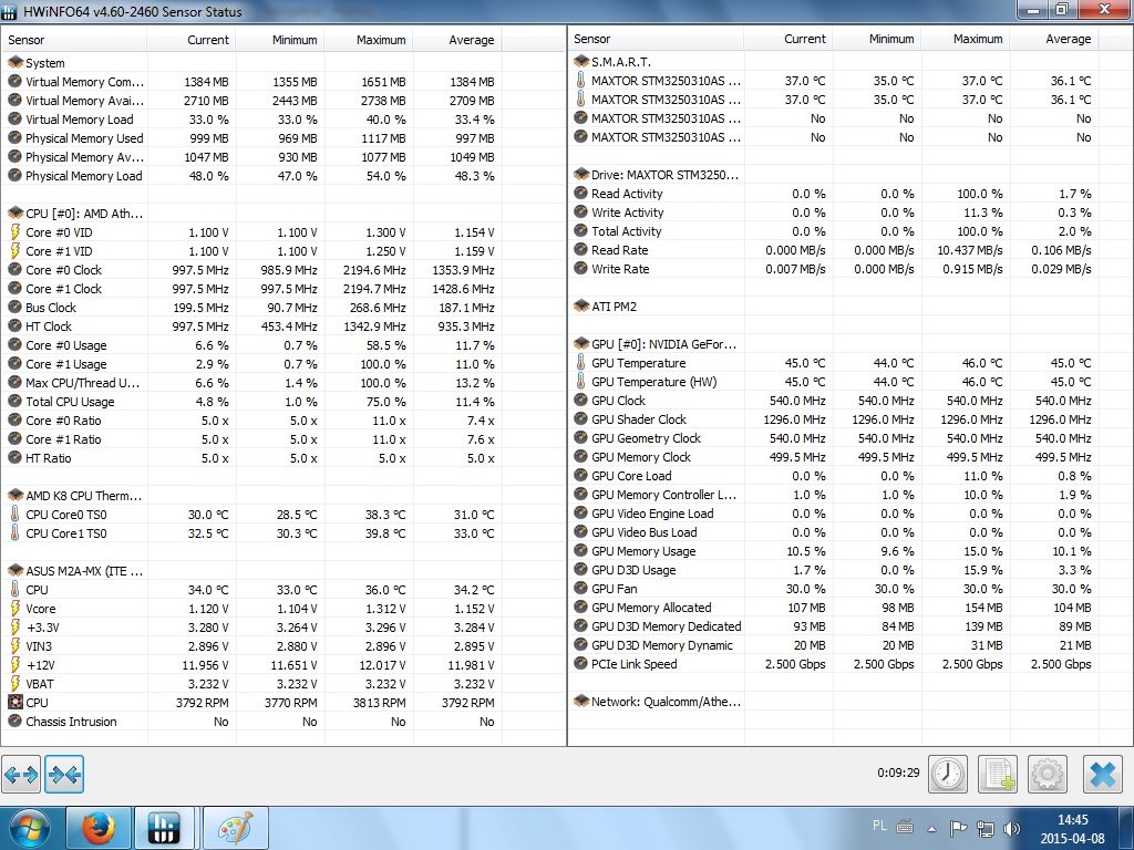

    Podaj dokładną konfigurację komputera:
    Uruchom HWiNFO32, wybierz Save Report->Short Text Report->Copy to clipboard. Wynik wklejasz na forum z opcją Spoiler. Do tego marka i dokładny model zasilacza.
    Nie wyłączaj HWiNFO, włącz opcję Sensors, naciśnij w dolnym lewym rogu przycisk <->, tak aby widoczne były 3 kolejne kolumny, pozwól mu chwilę podziałać bez obciążenia. Z ciągle uruchomionym HWiNFO włącz jakąś grę lub program obciążający komputer na ok. 10 minut. Potem zamieść zrzut ekranu z widocznym oknem HWiNFO.
    Zmierz napięcia zasilacza za pomocą woltomierza/multimetru.

    Wszystko zmieściło się w 2 kolumnach. daje screen w pracy na luzie, bez obciążeń oraz 2 z obciążeniem 1 gra + avast + youtube w tle:
    HDD pomoc - HD tune - Komputer bardzo spowalnia prawdopodobnie dysk szwankuje HDD pomoc - HD tune - Komputer bardzo spowalnia prawdopodobnie dysk szwankuje

    Nie ma możliwości naprawy sektorów realokowanych.
    Napięcia w normie.

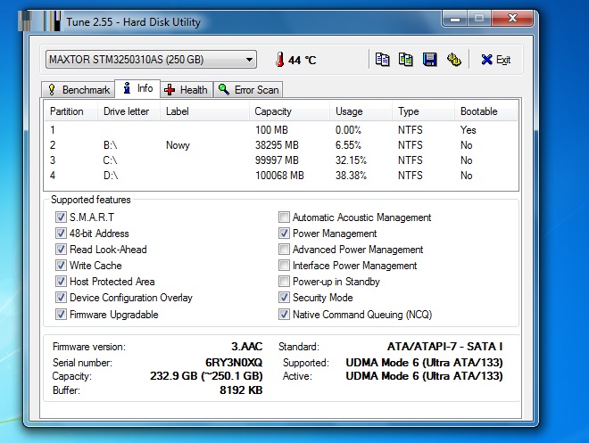

    no na tej wąskiej mi pisze coś ATA żółty kabel czyli dene.
    jeśli nie pomoże to mniej więcej ile mu życia zostało ?

    Serial ATA :) Czyli w skrócie SATA. Nazwą ATA określa się starszy standard (zwany teraz dla rozróżnienia PATA).

    Tego nie powie ci niestety nikt. Może podziałać następne 10 lat albo paść całkowicie za 5 minut. Choć przy tej ilości realokowanych sektorów powinien jeszcze podziałać. Należy mieć na uwadze, aby nie trzymać na nim ważnych danych i od czasu do czasu monitorować parametry SMART.
