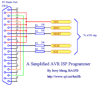

    Przechodząc od razu do rzeczy, potrzebuje rozszerzyć pamięć RAM Atmega 32.
    czy dało by się to zrealizować tak, jak na obrazku? ATmega32 – jak rozszerzyć pamięć RAM? Sposoby podłączenia zewnętrznego RAM
    PS Jestem początkujący i nie za bardzo z tym umiem sobie poradzić

    Niestety- mikrokontroler ATmega32 nie posiada możliwości podłączenia zewnętrznej pamięci programu i danych tak jak ma to miejsce na Twoim rysunku. Nie ma możliwości wyprowadzenia magistrali danych i adresowej z tego mikrokontrolera. Oczywiście można podłączyć w inny sposób jakąś pamięć i trzymać w niej dane ale już np. stosu w niej nie umieścisz. AVRy ogólnie oparte są o koncepcję-"brakuje Ci pamięci weź większy". Kilka co prawda posiadają wyprowadzenia magistral i można wykonać proponowane dołączenie zewnętrznej pamięci -wystarczy poszukać na stronach Atmela.
    Jeśli zapotrzebowanie na RAM jest dużo większe od tego co proponują najbardziej "dopakowani" członkowie rodziny może warto zmienić mikrokontroler na np. STM32- tam bez problemu pojemność pamięci osiąga dziesiątki kB.

    Dało by się. Polecam program ISP Programmer (już niestety nie rozwijany ale i port LPT też już w nowych sprzętach rzadko się pojawia)- za jego pomocą dało się programować AT89S52 (czyli troszkę lepsze 8051-a właściwie 8052 z Atmela).
    Inną kwestią, że 8051 i jego krewni to w porównaniu do AVRów słabizna obliczeniowa. AVRy są to mikrokontrolery RISCowe wykonujące 1 rozkaz na cykl zegara (16MHz kwarc daje w uproszczeniu 16M instrukcji na sekundę) natomiast w '51 częstotliwość z rezonatora dzielona jest przez 12 co tworzy dopiero cykle maszynowe a jedna instrukcja zajmuje nawet do kilku takich cykli( czyli zegar 24MHz daje 2M cykli maszynowych co daje mniej niż 1M rozkazów wykonanych na sekundę). Reasumując- obliczeniowo ...staroć choć nie głupio pomyślany i materiałów do niego jest multum.
    Porównując AT89S52 do ATmega i STM32 to jak odpowiednio rower, skuter, samolot myśliwski.

    Mam tylko pytanie co do połączenia pinów. Ztego co mi się wydaje to:
    GND ---> GND (to raczej oczywiste)
    RESET ---> RESET (to raczej oczywiste)
    MISO ---> INT1 ???
    MOSI ---> INT0 ???
    SCK ---> ???
    Prosił bym o pomoc w tym temacie.

    80C51 programować za pomocą ISP?
    Samego 80C51 programować poprzez ISP się nie da natomiast proponowany układ AT89S51 lub AT89S52 (który polecam) które to są w pełni funkcjonalnymi układami MCS 51 (a więc są w stanie wykonywać wszystkie rozkazy z listy rozkazów 8051) można programować przez ISP.
    Co do samych pinów programujących- to oczywiście MISO, MOSI, SCK, RESET, GND to minimum a większość programatorów wymaga jeszcze zasilania czyli zazwyczaj +5V.
    Koledze -głównemu zainteresowanemu układem -polecam jego notę do przeglądnięcia- to wiele może wyjaśnić.
