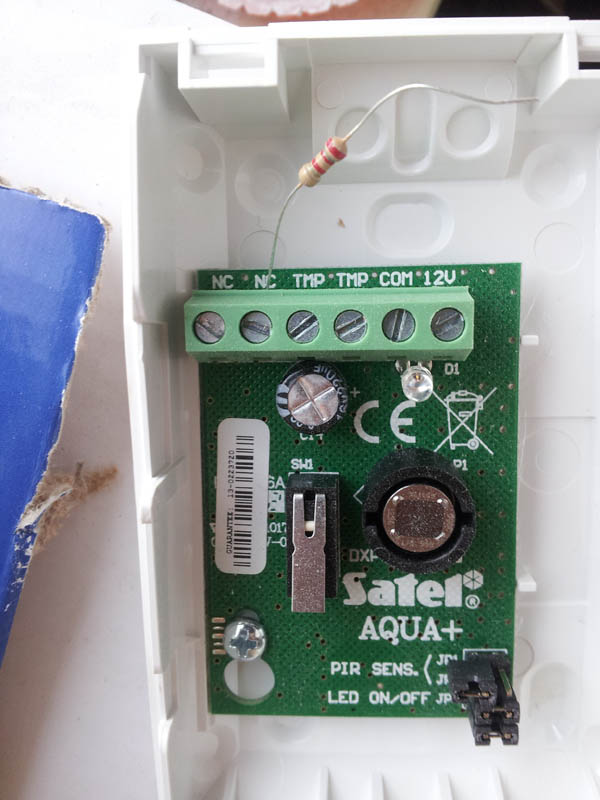

    Witam mam problem z podłączeniem czujki przewodowej do alarmu Smart Alarm - zakupiony na allegro. Posiadam instrukcję obsługi do panelu alarmu (smart alarm) ale problem jest z tym że czujka jaką posiadam jest innej firmy. Standardowo producent dawał do alarmu czujki bezprzewodowe i z tym nie było by problemu ale ja kupiłem opcję bez czujki (tylko taka była dostępna w chwili zakupu). Dokupiłem czujkę firmy Satel Aqua + ale nie potrafię tego zgrać by to zaczęło działać - w ogóle alarm jakby nie widzi mi czujki pewnie przez złe podłączenie.
    w załącznikach pliki: instrukcja obsługi centrali alarmu + zdjęcie wnętrza czujki z gniazdem na przewody.
    W instrukcji centrali alarmu niby są określone jaki przewód gdzie idzie, ale nie potrafię tego uruchomić by działało z czujką (sama centralka działa i ustawienia tez ale nie widzi czujki).

    Strona 17 instrukcji przedstawione jak dla amatora, jak podłączyć czujnik łącznie z zasilaniem.
    Ta zabawka obsługuje tylko czujniki w konfiguracji Eol/NC.
    Ja podłączył bym V+ do +12 czujki
    GND do GND czujki
    Następnie mostek do pierwszego NC czujnika
    Następnie Rezystor Z drugiego NC na TMP wartość 2,2K
    Z drugiego TMP na A1 w tej zabawce.
