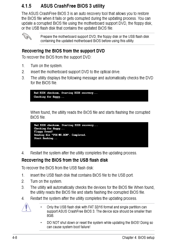

Mam ogromny problem. Dziś postanowiłem zaktualizować bios na płycie P5K WS poprzez ASUS Update. Niestety aktualizacja nie powiodła się. Wyłączyłem PC i jak się uruchamia to tylko na 3 sek i znów tak samo. Baterie wyjmowałem, mam kopie zapasowa biosu na pendrive, ale niestety wkładam do usb i nic.
Mój Sprzęt:
Procesor : Intel(R) Core(TM)2 Quad CPU Q6600 @ 2.40GHz
Płyta główna : ASUSTeK Computer INC. Model: P5K WS
Pamięć operacyjna : 2x Kingston DDR2 1024MB PC2-5300 (333MHz), 2x Kingston DDR2 2048MB PC2-6400 (800MHz)
Dysk twardy : Seagate 250GB
Karta graficzna : Asus GeForce GTX 650Ti
Zasilacz : XFX 550W
System operacyjny : Windows 7
Proszę o pomoc
