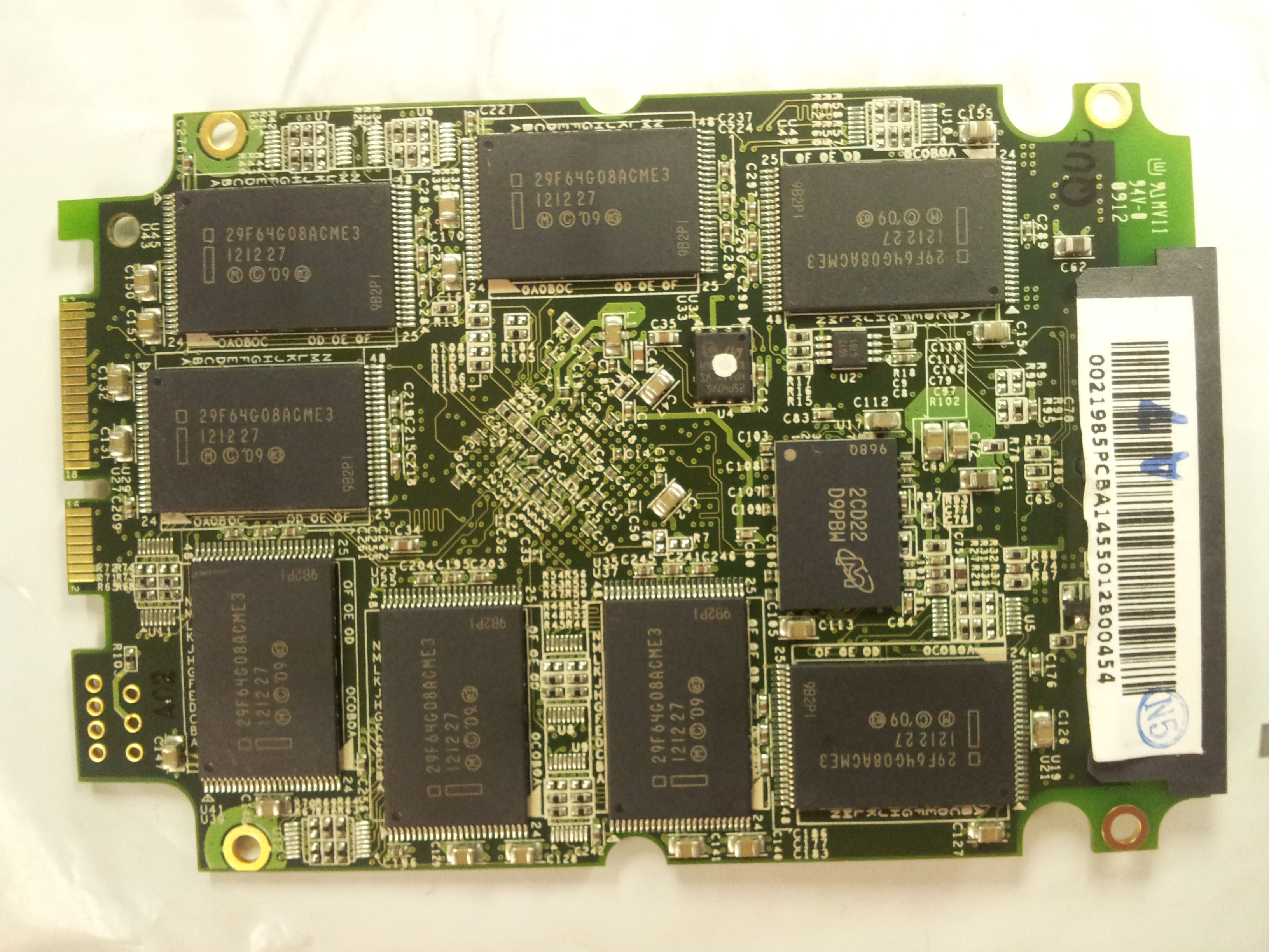

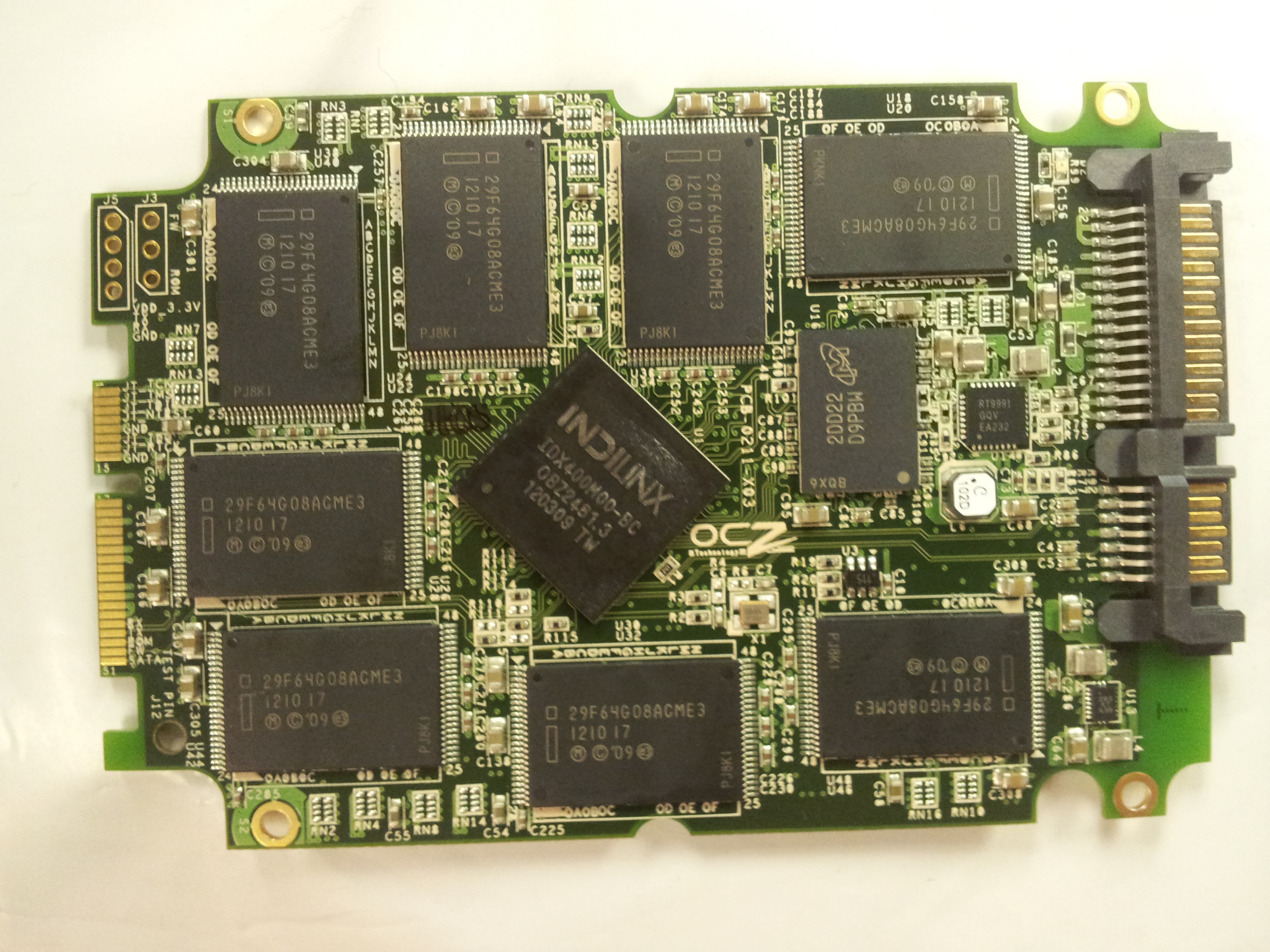

    dysk posiada problem z zasilaniem, po podłączeniu nie startuje/nie świeci dioda zasilania, "budzi" go krótkie podanie napięcia 5V na kondensator C66 (zaraz pod diodą D1)- wtedy działa normalnie aż do wyłączenia komputera. Czy któryś z kolegów spotkał się z podobnym problemem ? ew. może wstawić jakiś element który po podaniu napięcia zwierał by na chwile ten kondensator do 5V ?
    pozdrawiam
