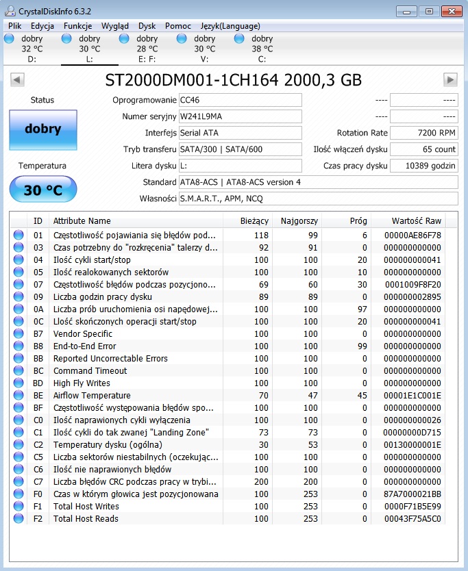

    Seagate nas 4bay 4 dyski 2TB Seagate ST2000DM001-1CH1.
    Awaria dysku nr 2 spowodowała wypadniecie z raid'a dysku nr 1 - tak mi się wydaje opisze dokładnie.
    Loguje się do nas'a są tylko dyski 3 i 4, wyłączam nas'a wyjmuje dysk uszkodzony nr 2
    (wszystkie dyski sprawdziłem pod komputerem sprawne włożone w odpowiedniej kolejności)
    po włączeniu pojawiają się dyski 1,3,4 stan dobry raid 5 jest i tu zaskoczenie wolumin status "błąd" rozmiar i zajętość "nieznana",
    jest tylko dostępny jeden przycisk "usuń".
    Zaktualizowałem biosa nas'a nic nie pomogło nie mam pojęcia co zrobić ratujcie jak to naprawić lub odzyskać dane,
    najlepiej naprawić żeby ten NAS zobaczył z powrotem wolumin.

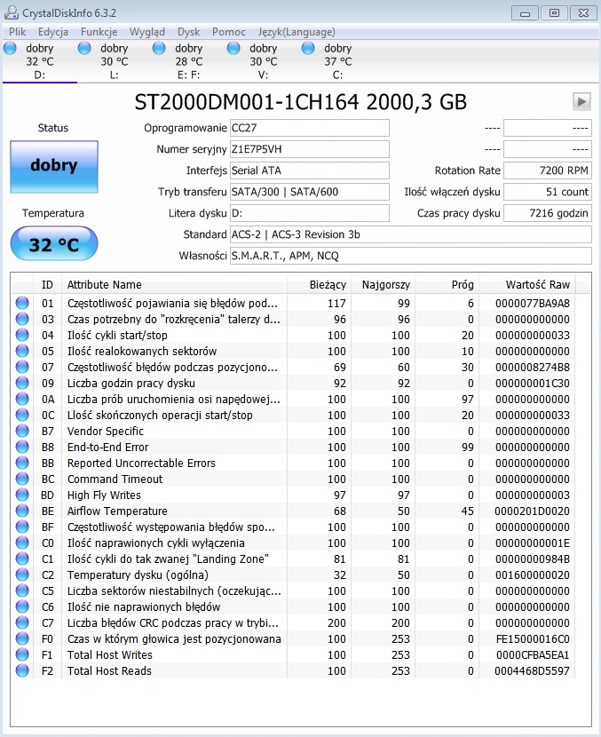

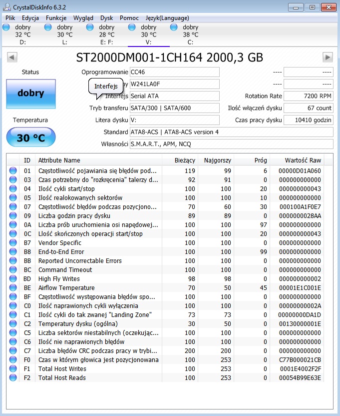

    Podłącz dyski bezpośrednio pod SATA w komputerze.
    Wklej tutaj CAŁY SMART tych dysków używając np.: Crystal Disk Info
    Link ze szczegółami poniżej.

    Być może RAID trzeba będzie zrekonstruować wirtualnie - da się zrobić choć to może być uciążliwe. Najpierw diagnoza każdego dysku, jak pisze kolega wyżej.

    Właśnie a że miałem ciśnienie na dostęp do danych to powiem olałem drążenie tematu rekonstrukcji.
    Podłączyłem 3 sprawne dyski do komputera pod zwykły kontroler i zrobiłem virtualnego raid'a za pomocą UFS Explorera dostęp do danych mam i się kopiują już.
