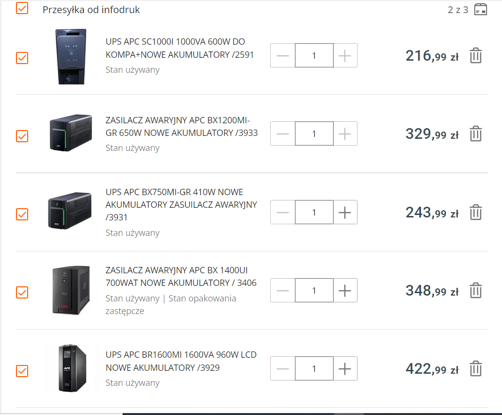

    NAS nie był wystawiony w internecie (opróćz PR4100 mam jeszcze Synology 423+ i ten jest, ale nie PR4100). Dyski nie byly szyfrowane. Dyski mam wyjęte w kolejności w jakiej byly w NASie, za chwilę je opiszę, żeby się nic nie pomyliło. PR4100 jest podłączony do Zasilacz UPS APC BX950UI 950 VA z nowym akumulatorem. Dzisiaj wieczorem włączę Ubuntu i sprawdzę czy coś mogę otworzyć, sprawdzę też i wkleję raporty SMART. Czy warto kupić i podmienić UPSa - jeżeli tak, to którego z listy.
    Lista używanych zasilaczy UPS APC z cenami w złotówkach widoczna na ekranie

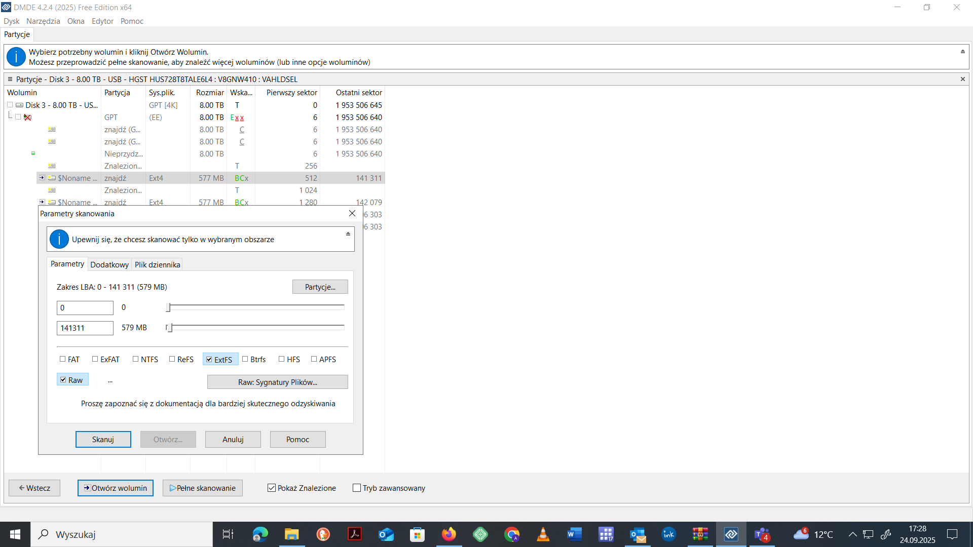

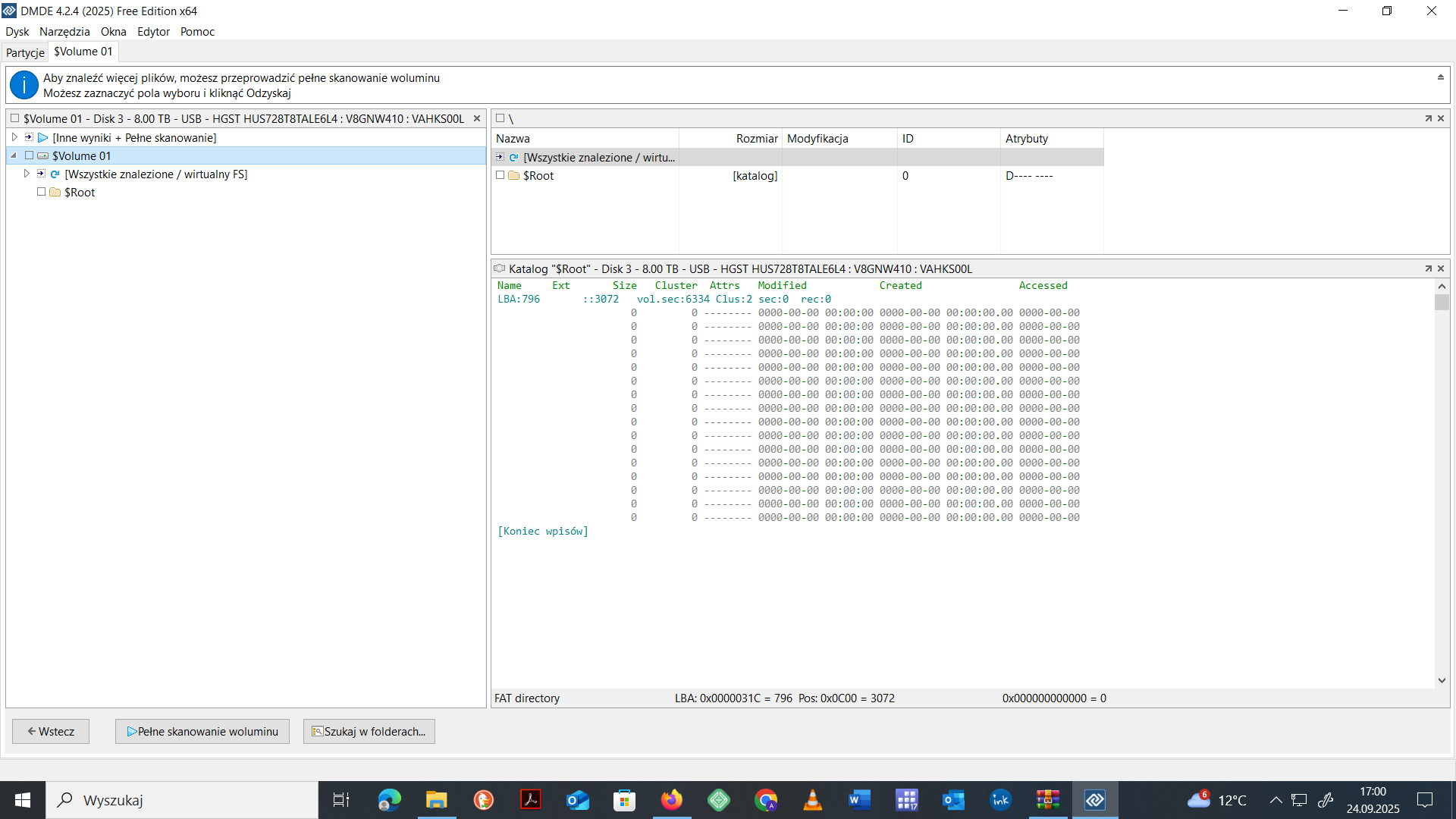

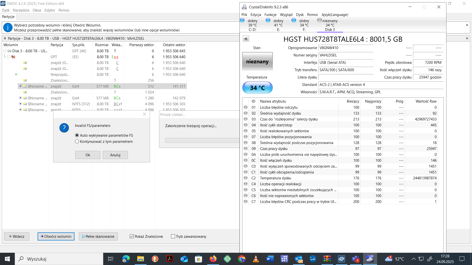

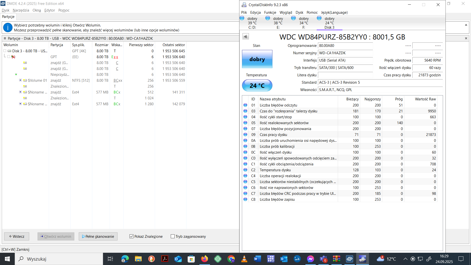

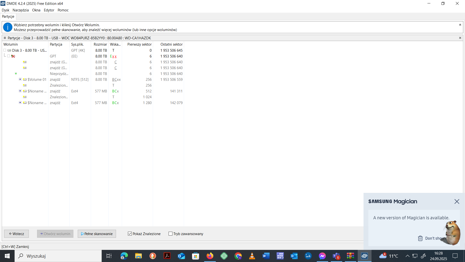

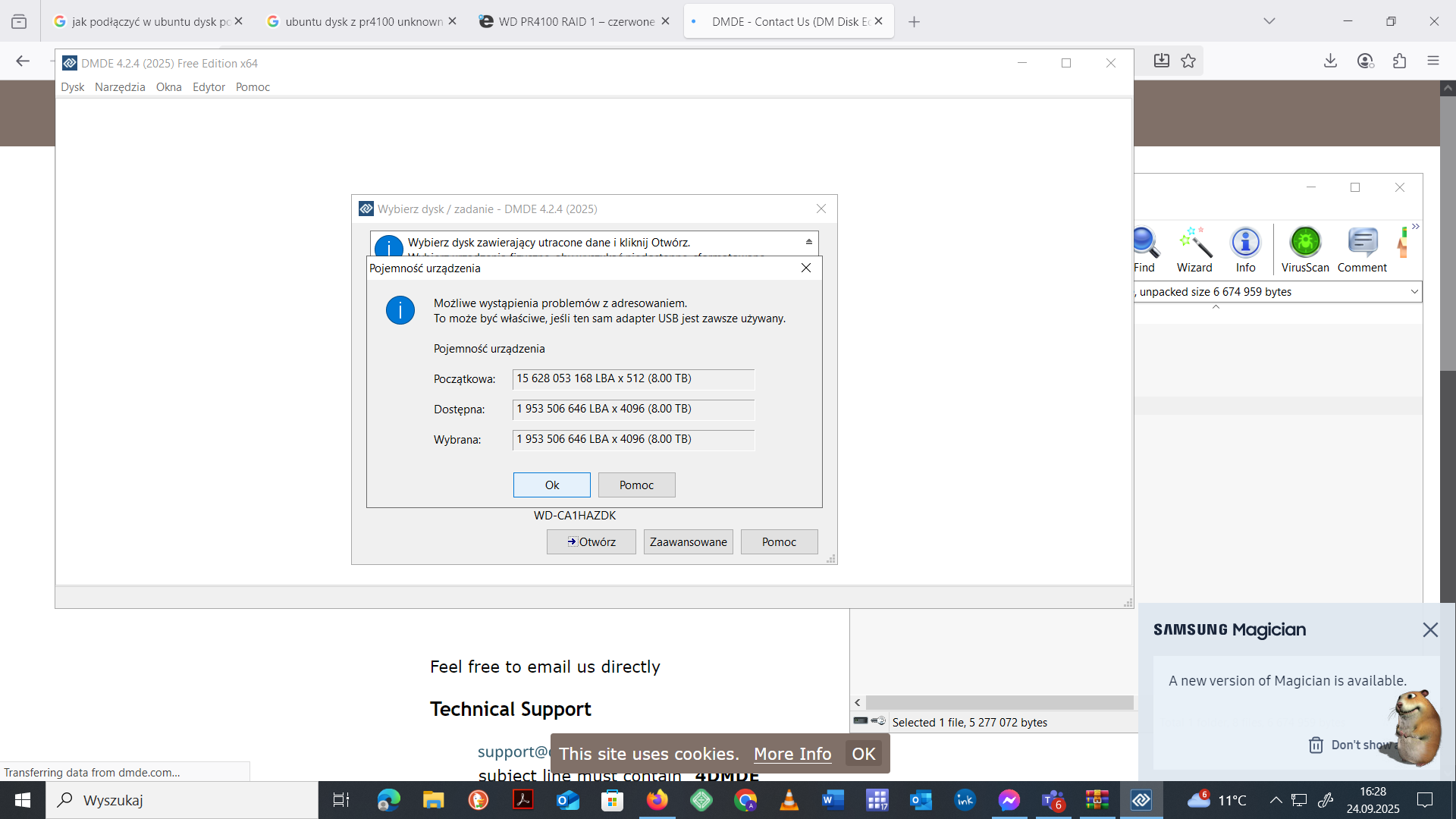

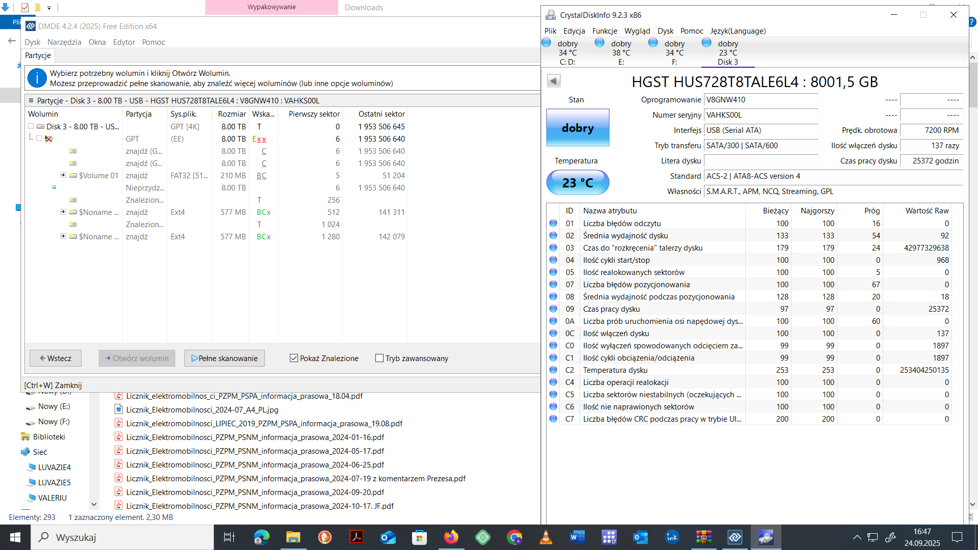

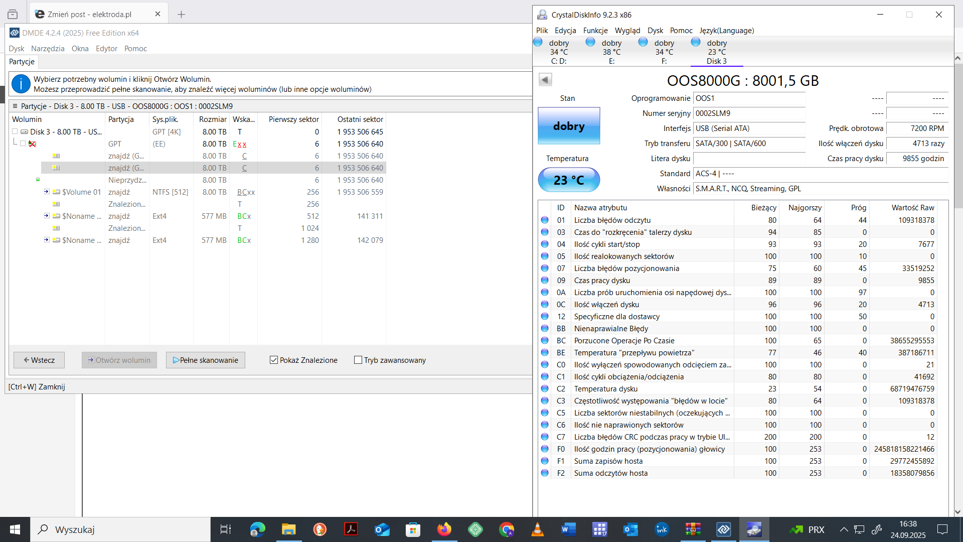

    Ubuntu widzi dysk, ale informuje, że nie zna formatowania "pmbr". DMDE pokazuje to, co poniżej, dysk WD Purple 8 TB.
    Okno DMDE pokazujące szczegóły dysku WD 8 TB z informacją o możliwych problemach z adresowaniem
    Okno DMDE z listą partycji na dysku WD 8 TB z systemami plików NTFS i Ext4
    Widok DMDE i CrystalDiskInfo pokazujący partycje i dane SMART dysku WD 8 TB

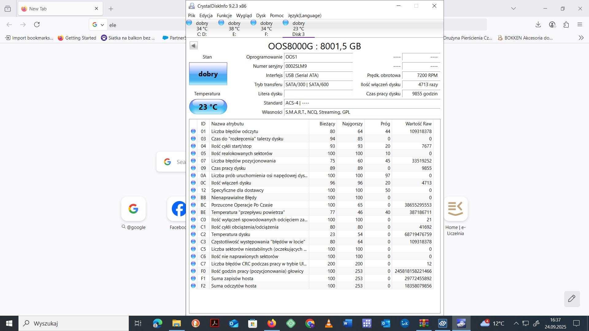

    Dysk 2 nie ma logo, ma PN: 2m2101-899, SN: QNVZAVCJ
    WD PR4100 RAID 1 – czerwone diody, power loss, uszkodzone dyski, brak dostępu do danych
    Dysk 3: Western Digital DC HC320 (Ultrastar)
    Dysk 4: Western Digital DC HC320 (ultrastar):

    Trochę niespójnie to wygląda. Ty wiesz, jaki tam miałeś system plików? Bo wstępnie spodziewałem się Exta, ale z tego, co widzę, to NTFS wygląda wiarygodniej. Jeśli inicjalizowałeś lub formatowałeś dysk, tworzyłeś nowe partycje, używałeś jakichkolwiek narzędzi do naprawy struktur logicznych albo zrobiłeś inną głupotę, to napisz o tym, bo to i tak wyjdzie w analizie, a napisanie prawdy oszczędzi dużo czasu.
    Co się dzieje, jak na widocznych partycjach klikniesz "otwórz wolumin"?

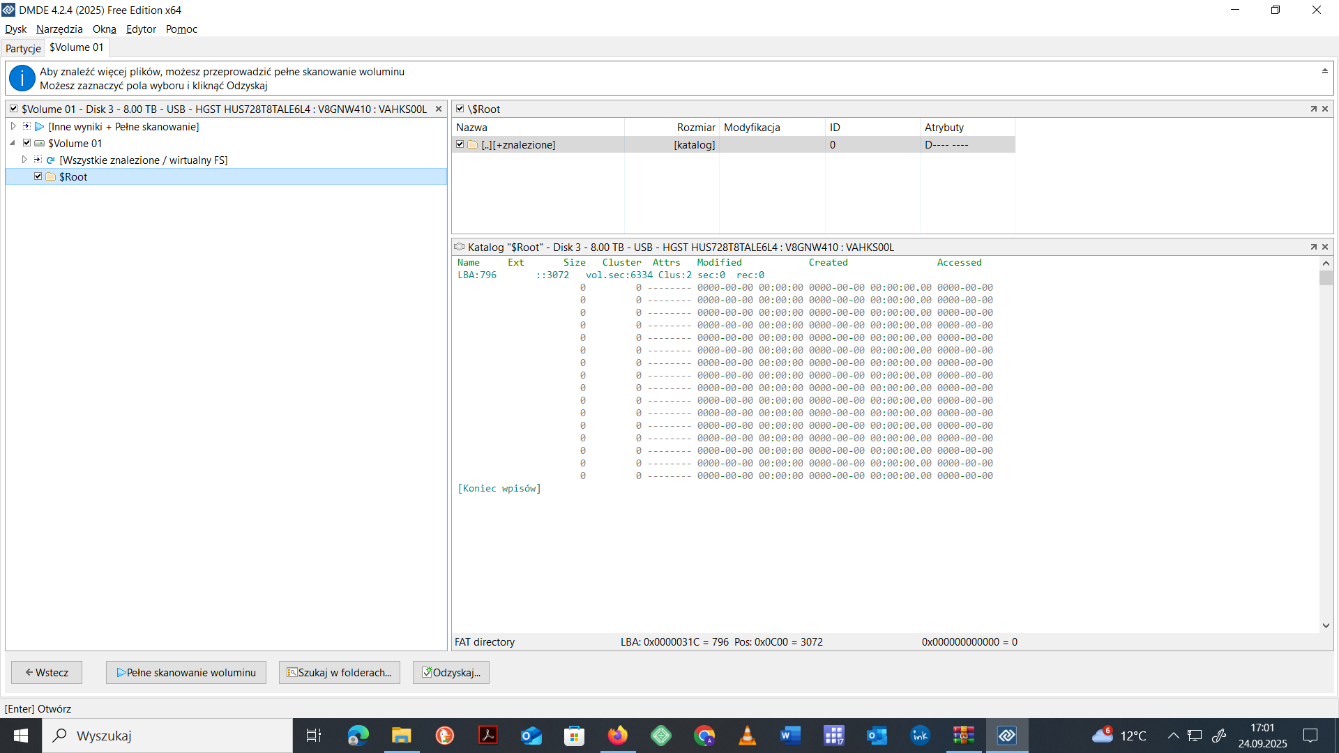

    Teraz NAS z wyjętymi dyskami wyświetla "Name: " czyli zachętę do logowania ale przy probie logowania każe wlożyć dyski, albo mówi o błędzie.
    Oryginalne zasilacze na wymianę już idą z Irlandii, ale był jeden redundantny więc kurczę ciężko mi uwierzyć, że obydwa się zepsuły...
    UPSa nowego mogę kupić, tylko nie wiem czy robi różnicę którego (zdjęcie powyżej z takich cenowo do przeżycia).

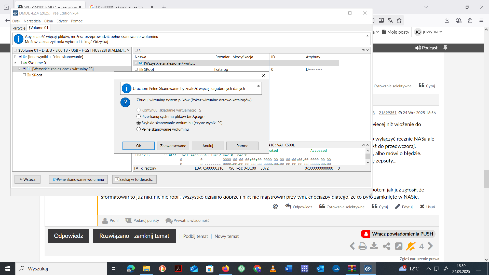

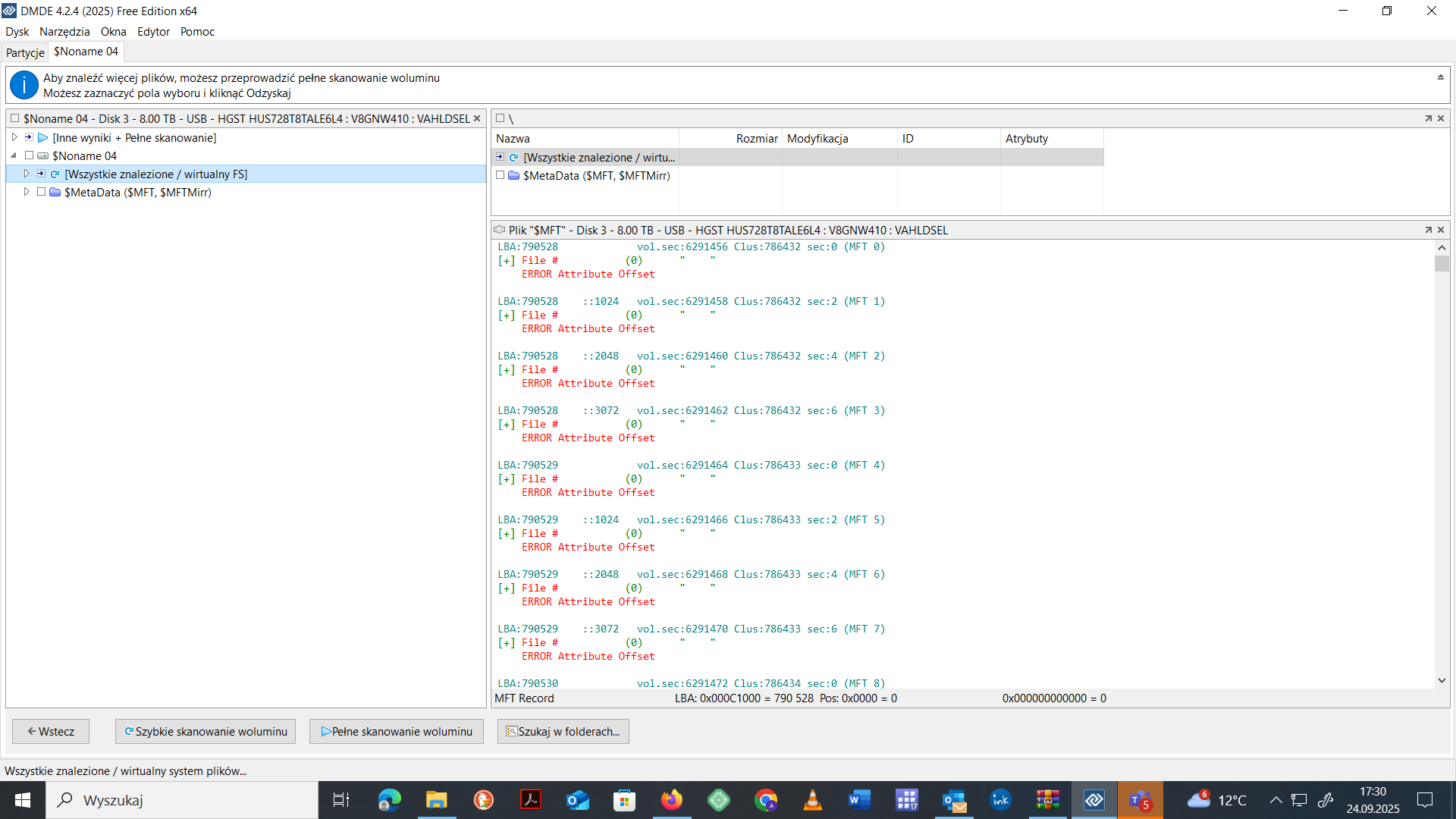

    Po zastanowieniu..
    Na samym początku mogło dość do przerwania formatowania i ponownego ustawienia raid 1. Ale to na samym początku, potem jak już zgłosił, że sformatował to już nikt nic nie robil. Wszystko dzialało dobrze i nikt nie majstrował przy tym, chociażby dlatego, że to było zamknięte w NASie.
    Jestem teraz na dysku 3 i wchodzę do woluminu:
    Tak się zastanawiam, czy to, że to idzie po kablu USB jakoś nie wpływa na wyniki?
    Jakby co, to za tydzien będę mieć inny PR4100... Może wcześniej, zobaczymy... Tylko nie wiem czy przenosić dyski bo gdzieś tam piszą, że zmiana spowoduje utratę wszystkich danych.... Kurczę, jeżeli tak, to niezbyt dobrze to wszystko rozwiązali, że nie mogę przenieść dysków ani odczytać partycji na zwyklym komputerze :(.

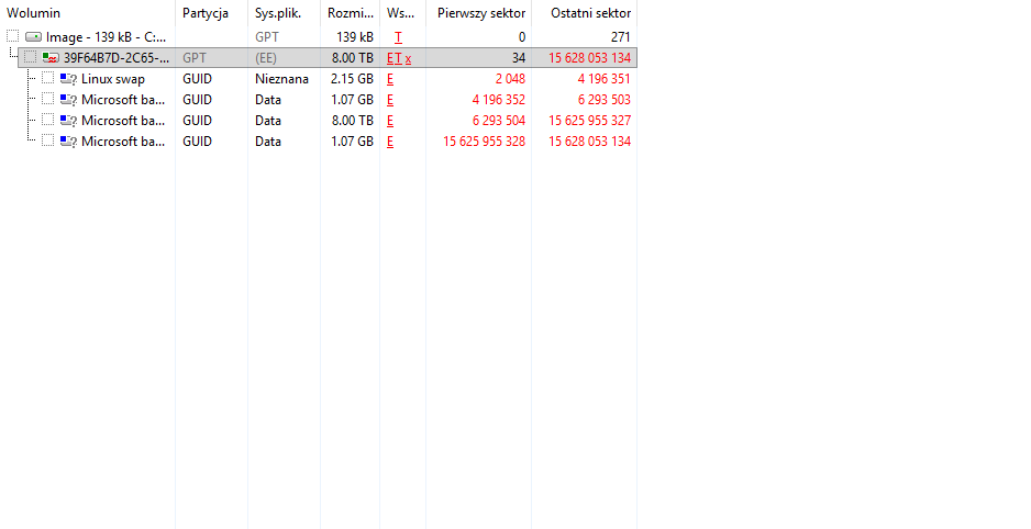

    Dyski 1 i 2 mogły być w RAID1 - porównaj ich zawartość w hex-edytorze, czy na pewno jest identyczna. Wybierz sobie kilkanaście sektorów losowo na przestrzeni całego dysku i sprawdź, czy są takie same. Otwórz wolumin NTFS i sprawdź, co tam jest. Miałeś tam 3 dyski?
    jowyma napisał:
    parami
    ? 3 jest nieparzyste, więc spodziewam się czwartego.
    Wrzuć na forum 34 pierwsze sektory z każdego dysku (narzędzia->kopiuj sektory -> do pliku).
    Analizę lepiej się robi na pliku binarnym, a nie na obrazku. Poza tym jak coś pokazujesz, lepszy jest widok hex-edytora, a nie interpretacji, bo wystarczy załadować złą templatkę i interpretacja może być myląca.
    - tak, może się to rozbijać np. o obsługę sektorów 4 kB.

    Tak, dyski 1 i 2 były w raid 1 i potem osobny raid 1 był dla dysków 3 i 4. Ja powoli wgrywam dane o dyskach bo są cztery.
    Nie do końca rozumiem co mam zrobić, ale za chwilę przejdę z powrotem na dysk 1 i spróbuję skopiować co się będzie dało.

    Te różne partycje to może dlatego, że na tych dyskach były wydzielone miejsca dla różnych użytkowników - były w sumie z tego co pamiętam trzy konta, każde z osobnym loginem i hasłem.
    Zgodnie z instrukcjami w internecie kazali wyjąć dyski z NASa (oczywście, po jego wyłączeniu) i potem powoli wkładać po jednym. Czy to jest dobry pomysł - w ogóle, żeby je wkładać. I jeżeli tak, to faktycznie pojedynczo czy parami? NAS nie pozwala na wejście na panel bez włożonych dysków, internet odradza wkładanie nowych czystych że już potem nie odzyskam danych (podobno) z tych starych. Jakby co to 4 dyski inne mam i mogę włożyć.
    Tych danych było 16TB na dyskach, pewnie mniej ale nawet jeżeli to było 2 TB to kopiowanie tego kablem USB to będzie strasznie długo trwało.
    • Dysk1.bin (136 KB) Musisz być zalogowany, aby pobrać ten załącznik.

    k45i89o98j66 napisał:
    zawiera tylko strzępy i zera.
    - bo MBRa i kompletnej tablicy GPT to już nie zauważyłeś? Wybacz, ale w tej dziedzinie to elementarz. Tak, jest parę rzeczy, jakie trudno zinterpretować bez szerszego kontekstu, dlatego cierpliwie czekam na pozostałe pliki od Autora. Ale już na podstawie tego można wytypować kolejne fragmenty dysku, gdzie warto pozaglądać. Np. sektor 0x600800.

    OS Recertified OOS8000G był wparze z WDC wd84purz-85b2yy0 ?
    HGST hus72bt8tale6l4 był w parze z HGST hus72bt8tale6l4 ?
    HGST i WDC to znane dyski ale ten OOS co to za firma pierwszy raz słyszę o takiej marce.
    OS Recertified OOS8000G nie był przypadkiem Recertified?

    Zrzut ekranu z narzędzia do analizy partycji dysku 8 TB z systemem plików GPT
    Podłączałeś te dyski do windows 10 lub 11?
    - jakiś frajer klei naklejki na cudzych dyskach. Tak, w dodatku poserwisowych -
    Recertified
    Jakby sprawiał problemy sprzętowe, trzeba by było podrążyć i ustalić, co to jest, co powinno dać się w miarę łatwo zrobić np. Wiktorią lub MHDD.

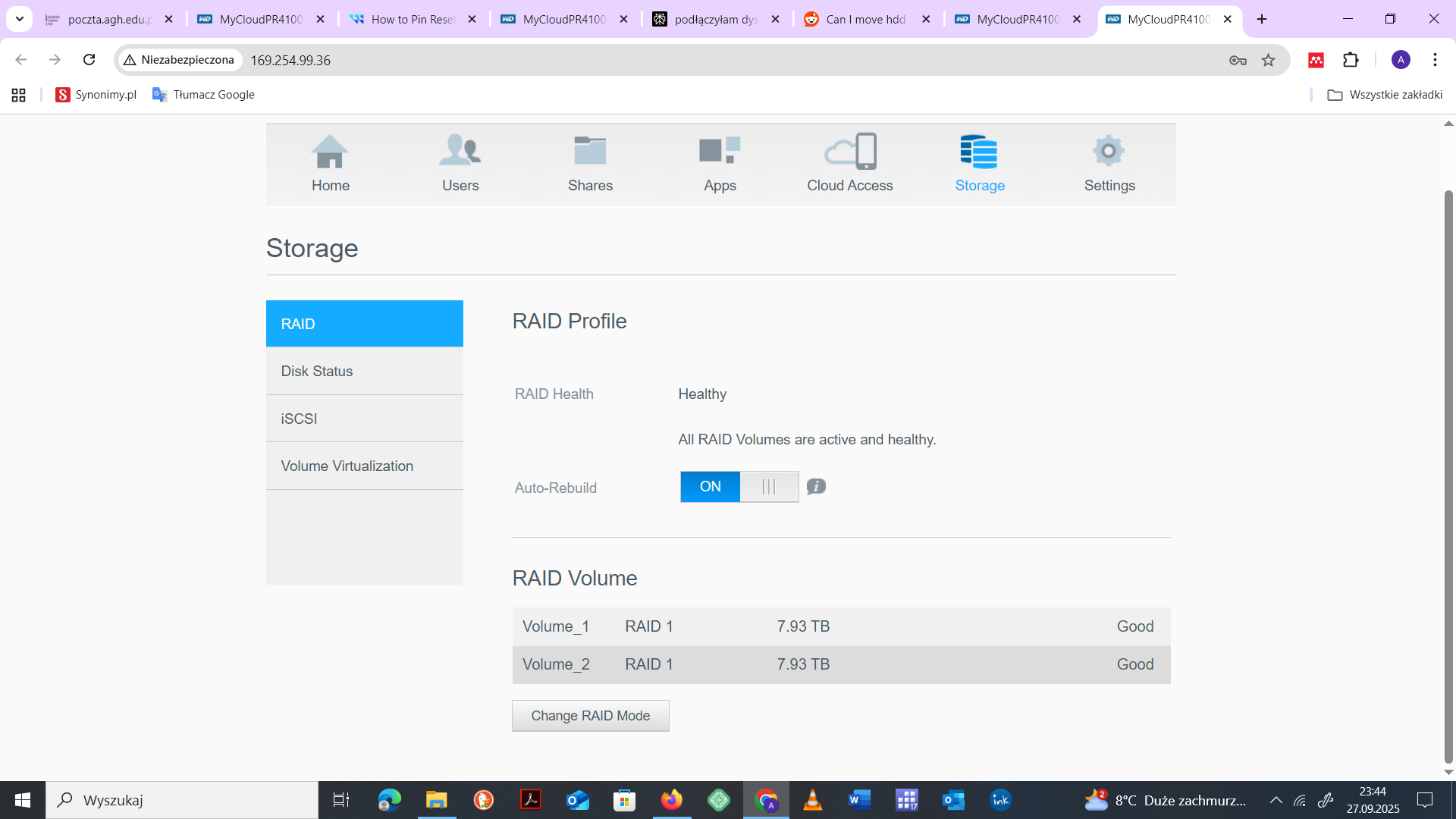

    Przepraszam za opóźnienia, ale wczoraj zepsuł się komputer stacjonarny stojący koło PR4100. Już naprawdę nie wiem czy nie podejrzewać próby hakowania, bo komputer faktycznie był wystawiony do internetu (nie miał globalnego IP ale miał połączenie, ale mial pełnego Malwarebytes) w sumie ten sam problem co z PR4100 - dyski sprawne, tylko komputer nie startuje.
    Jestem po ładnych kilkudziesięciu godzinach proby naprawy systemu - bezskutecznej. Nie pomogła automatyczna naprawa, naprawy z poziomu wiersza poleceń (nie mam tylko odwagi zrobić formatu partycji z plikami startowymi), nie pomogło narzędze easeUS Windows Recovery. W ogóle go nie czyta. Wybieram F12 i komputer ma czarny ekran z niedziałąjącym wierszem polecenia, pojawia się ekran odzyskiwania systemu i cokolwiek tam nie wybiorę to i tak nie działa (typu odczytaj pendrive albo zmień opcje w UEFI, itd, itd - nic, ale to kompletnie nic nie działa).
    Nie jestem w stanie w ogóle się dostać do Biosu, reset Biosu przez wyjęcie baterii też nic nie dał. Dyski sprawne. W sumie to podobnie jak z NASem. Dyski sprawne tylko system nie startuje.
    Wierzyć mi się nie chce, że ktoś zhakował mi NASa i komputer stacjonarny niszcząc pliki Biosu ale albo to przypadek albo i nie.

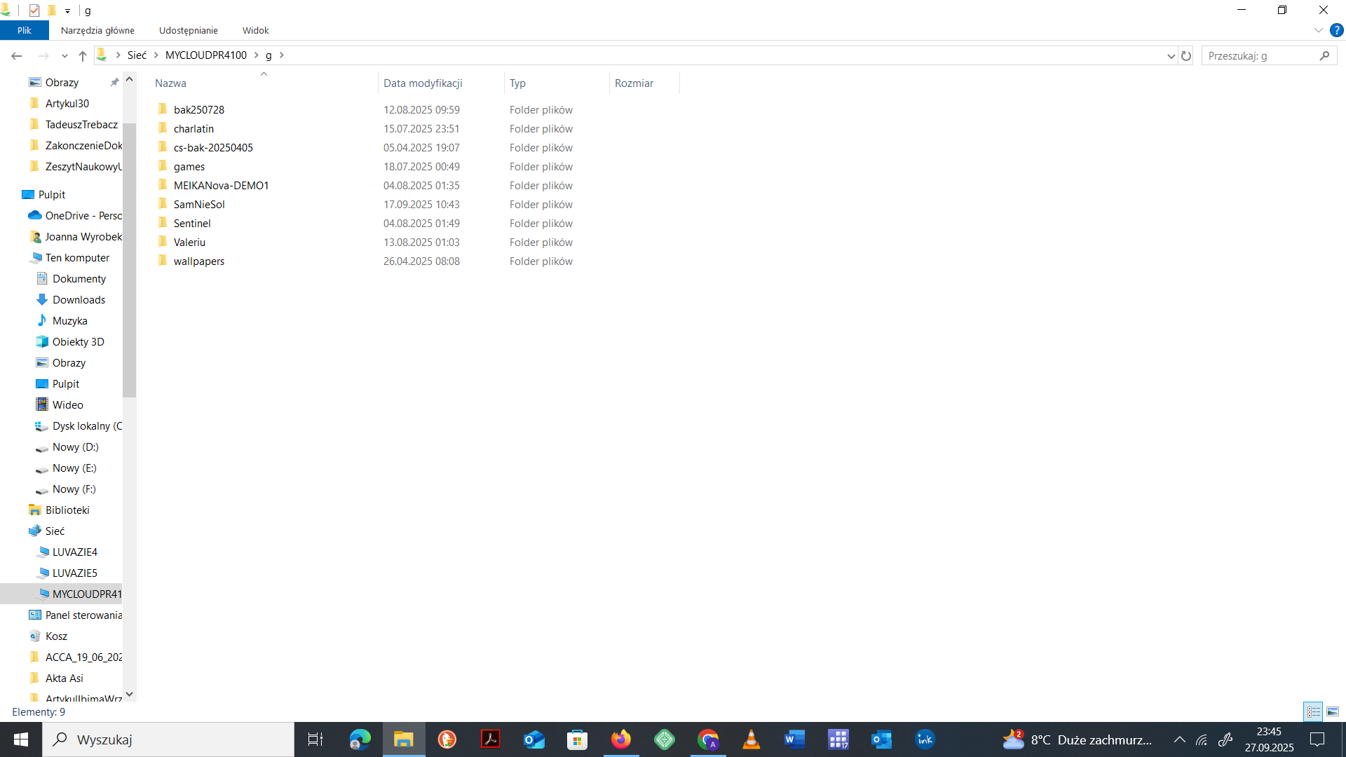

    Przed chwilą właśnie się okazało, że przeniesione dyski (nie były szyfrowane) do innego PCeta też nie są widziane przez tego PCeta - w ogóle!
    Dlatego nie kończę skanowania dysków z NASa, bo potrzebuję komputera do pracy i każda godzina bez sprawnego narzędzia to dla mnie wielki problem.
    Przyznaję jednak, że płyta główna od początku zachowywała się niestabilnie, były ogromne problemy z instalacją Windows po raz drugi (po raz pierwszy zainstalowało się nie na dysku ssd na płycie głównej tylko na starym dysku talerzowym, który był oznaczany jako dysk 0 - a że miały tę samą pojemność to stąd pomyłka...). Trochę mam wysokie ciśnienie bo mnie stres zjada, więc nie napiszę jaka płyta bo mi trochę ciśnienie musi spaść i głowa zacząć normalnie pracować. Bodajże Gibabyte ale jak ochłonę to napiszę bo głowa mi praktycznie nie pracuje ze stresu.
    Ten dysk "OS" powinien wzbudzić moje podejrzenia, ale niestety, dopiero teraz to widzę. Nie wiem czy mogę go podmienić na WD Red 10 TB (moje pozostałe dyski mają 8 TB, mam w rezerwie 10 TB), jeżeli nie pójdzie to dokupię jeszcze jeden 10 TB do kompletu.
    (po chwili....)
    Stres powoli opada, pojawia się zmęczenie, ale ponieważ trzeba było w ciągu 24h sprawdzić nowego PR4100 to śpieszę z radością napisać, że po zrobieniu raida 1 na innych dyskach 8 tb i potem wymianie na dyski ze starego PR4100, nowe urządzenie tylko zapytało czy zintegrować te dyski, zintegrowało i widzę pliki. Nie wiem jeszcze co z profilami użytkowników, więc może to być pyrrusowe zwycięstwo (dyski nie były szyfrowane ale moi domownicy zażądali profili użytkowników z hasłami....) ale widzę partycje więc jest nadzieja. Teraz robię to samo dla dysków 3 i 4, żeby sprawdzić że wszystko sprawne.
    Chyba mnie dopadla jakaś skleroza bo mi się wydawało, że do PR4100 można dołożyć 2 kośc pamięci ddr3, ale nie widzę miejsca gdzie by to włożyć. W Synology jest miejsce z boku ścianki...
    ( po kolejnej chwili....)
    Udało się! Nowy PR4100 odczytał pliki, widzę partycje i pliki w nich! Hip hip Hurra!!!
    Zrzut ekranu z interfejsu MyCloud PR4100 z informacjami o stanie RAID

    Stary PR4100 przy próbie resetu robi dyskotekę migając na zmianę wyświetlaczem i diodami, raz szybko, raz wolno. Zakładam, że to dowód uszkodzenia płyty głównej.

    Problem został rozwiązany przez zakup innego PR4100 i przeniesienie dysków. Nowokupione urządzenie tylko zapytało czy zintegrować te dyski i widzę wszystkie pliki. Dziękuję z całego serca za pomoc.
Posiadacz serwera NAS WD PR4100 z dyskami WD Purple, WD Red oraz WD Ultrastar 8 TB w konfiguracji RAID 1 zgłasza problem z czerwonymi diodami na wszystkich czterech dyskach oraz komunikatem o power loss na porcie 1. Dyski po wyjęciu są wykrywane przez system, jednak partycje o łącznej pojemności 16 TB są chronione i nieczytelne w systemie Windows. Dyski były używane, miały około 18-20 tys. godzin pracy i były podłączone do UPS APC BX950UI 950 VA z kablem USB do komunikacji z NAS. Po awarii zasilania NAS nie wyłączył się poprawnie, co mogło spowodować uszkodzenie macierzy RAID. Użytkownik próbuje odzyskać dane, korzystając z narzędzia DMDE na systemie Ubuntu, które wskazuje na nieznany format partycji (pmbr) i podejrzewa, że system plików to NTFS. Zalecane jest wykonanie kopii posektorowych dysków, analiza SMART oraz porównanie zawartości dysków w RAID 1 w hex-edytorze. Dyski 1 i 2 tworzyły jedną macierz RAID 1, a dyski 3 i 4 drugą. Wskazano na konieczność nieformatowania i nieinicjalizowania dysków oraz ostrożność przy ich ponownym wkładaniu do NAS, aby nie nadpisać danych. W dyskusji pojawiły się sugestie dotyczące możliwego sprzętowego szyfrowania AES 256-bit, jednak użytkownik potwierdził brak szyfrowania. Wskazano również na potencjalne problemy z funkcją TRIM i technologią SMR w dyskach. Użytkownik rozważa wymianę UPS na inny model z listy dostępnych. Dodatkowo zgłoszono problemy z komputerem stacjonarnym podłączonym do tego samego środowiska, który nie uruchamia się i nie pozwala na dostęp do BIOS-u, co może wskazywać na szerszy problem sprzętowy lub atak hakerski.
