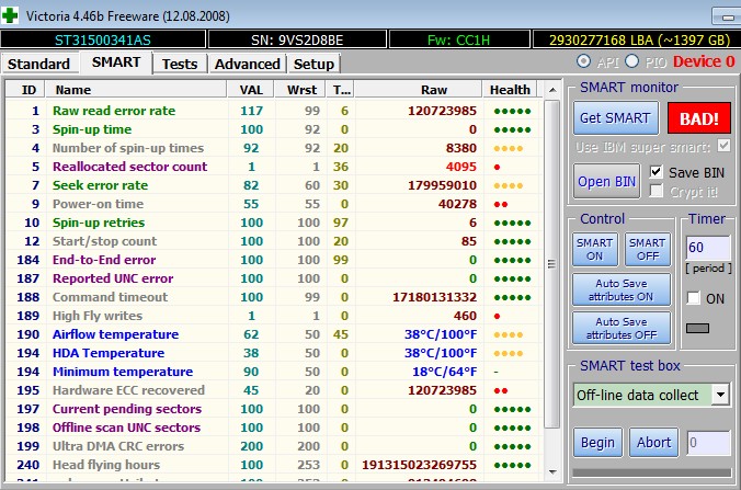

    4 dysk jeśli masz wyjęty odczytaj SMART i wklej obrazek z niego na forum.
  • #5 13738889
    eudajmonion
    Posty: 384
    Pomógł: 4
    Ocena: 14
    QNAP 509 Pro RAID5 - Problemy z uruchomieniem po awarii zasilania i wymianie dysków
    ST31500341AS 9VS2D8BE
    ID Name Value Worst Tresh Raw Health
    1 Raw read error rate 117 99 6 120723985 •••••
    3 Spin-up time 100 92 0 0 •••••
    4 Number of spin-up times 92 92 20 8380 ••••
    5 Reallocated sector count 1 1 36 4095 •
    7 Seek error rate 82 60 30 179959010 ••••
    9 Power-on time 55 55 0 40278 ••
    10 Spin-up retries 100 100 97 6 •••••
    12 Start/stop count 100 100 20 85 •••••
    184 End-to-End error 100 100 99 0 •••••
    187 Reported UNC error 100 100 0 0 •••••
    188 Command timeout 100 99 0 17180131332 •••••
    189 High Fly writes 1 1 0 460 •
    190 Airflow temperature 62 50 45 38°C/100°F ••••
    194 HDA Temperature 38 50 0 38°C/100°F ••••
    194 Minimum temperature 90 50 0 18°C/64°F -
    195 Hardware ECC recovered 45 20 0 120723985 ••
    197 Current pending sectors 100 100 0 0 •••••
    198 Offline scan UNC sectors 100 100 0 0 •••••
    199 Ultra DMA CRC errors 200 200 0 0 •••••
    240 Head flying hours 100 253 0 191315023269755 •••••
    241 unknown attribut 100 253 0 913494698 •••••
    242 unknown attribut 100 253 0 3964475441 •••••

    Dysk nadaje się tylko do wymiany - ma masę realokowanych sektorów.
