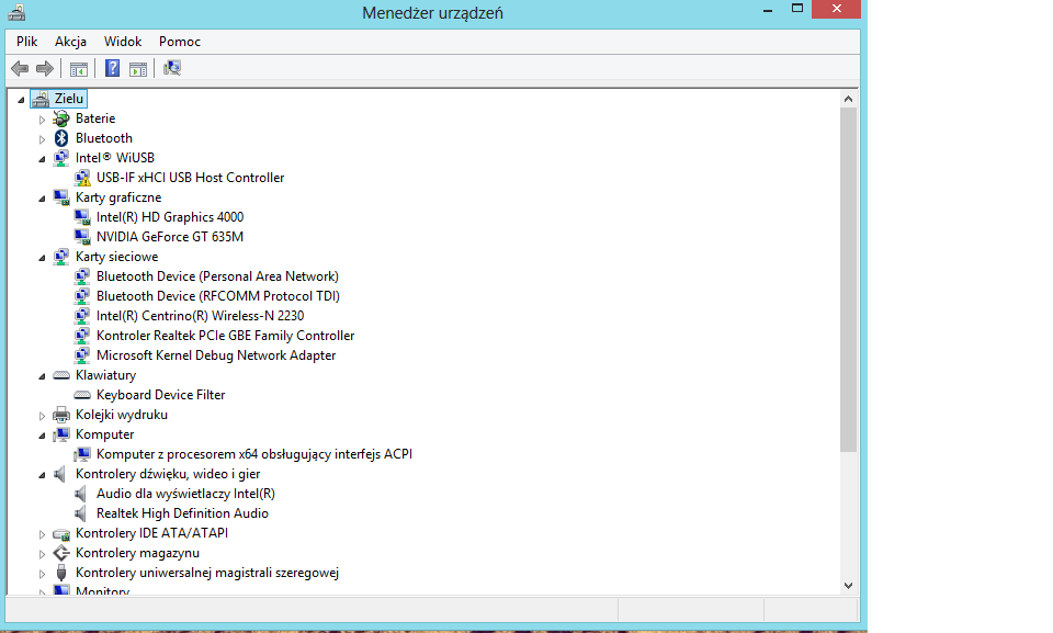

    Niedawno zrobiłem formatowanie mojego laptopa przez wbudowaną opcję przywracania ustawień fabrycznych w Win8 (Windows 8 x64). Urządzenie wyczyściło się do zera. Wszystko jest pięknie gdyby nie problem z płynnością chodzenia laptopa, która znacznie spadła. Laptop po sformatowaniu zaczął dłużej myśleć i ładować aplikacje. Czy laptop po takim formatowaniu potrzebuje wgrania sterowników (nie dostałem ich na płycie od producenta) ? Jest to uciążliwe. Byłbym bardzo wdzięczny za pomoc w rozwiązaniu problemu.
    Z góry dziękuje za pomoc.
    Pozdrawiam, Wojtek.

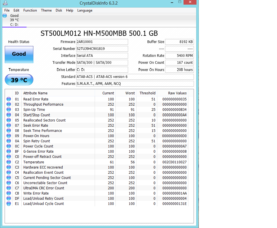

    Pokaż SMART dysku na początek.
  • #3 14619931
    Lilou
    Posty: 11
    Czy mógłbyś pokierować mnie jak odczytać ten " SMART " ?
  • #4 14619986
    mati211p
    Posty: 16923
    Pomógł: 2585
    Ocena: 1133
    Pobierz i uruchom np CrystalDiskInfo i wstaw screen zawierający wszystkie atrybuty dysku. Możesz też użyć HDDScan, czy HDSentinel.

    xoree
    Poziom 30  
    Posty: 1558
    Pomógł: 129
    Ocena: 174
    Pokaż po prostu menadżer urządzeń.
    Mój komputer->właściwości-> Po lewej stronie menadżer urządzeń.
    Zrób screen i zapodaj na forum.
    Jak by coś to tu masz sterowniki : http://support.asus.com/download.aspx?SLanguage=en&m=R700VJ&os=8
  • #7 14743280
    Lilou
    Posty: 11
    Witam po długiej nieobecności, ale byłem poza dostępem do laptopa przez 2 msc. Laptop jak chodził tak chodzi, "do dupy". Nie wytrzymuje już z nim. Otwiera i pracuje w żółwim tempie.
    Link do ss menadżera :
    https://obrazki.elektroda.pl/4403140500_1433358827.png
    Ps. Nie wgrywałem sterowników.
    Przepraszam jeszcze raz i proszę o dalszą pomoc.

    (01) powinien wynosić "0".
    (BF) informuje iż zaliczył kilka uderzeń/upadków.
    Ogólnie SMART nie wykazuje większych problemów z dyskiem.
  • #12 14744150
    Nortek
    Posty: 129
    Pomógł: 4
    Ocena: 21

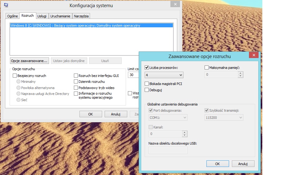

    Sterowniki masz już wgrane z tego co wysłałeś. Zawsze możesz sprawdzić ich wersję i dograć nowsze. Na twoim miejscu sprawdził bym RAM programem Memtest, i sprawdził czy procesor działa na wszystkich rdzeniach. Może przełączył się tylko na jeden.
    Naciśnij windows + R potem wklep msconfig przejdź do zakładki boot - advanced i tam sprawdź liczbę "procesorów". Daj na największą.
    Sprawdź jeszcze rozmiar pliku stronicowania i czy w ogóle jest on ustawiony bo w przeciwnym razie nic dziwnego, że windows muli.

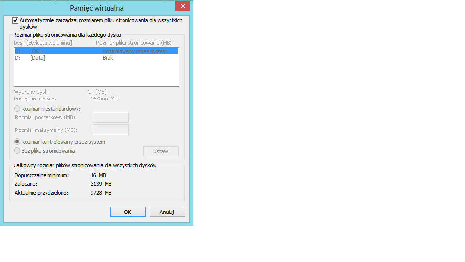

    Wejdź w mój komputer, daj właściwości. Daj zaawansowane ustawienia systemowe, potem przejdź do zakładki zaawansowane i masz tam wydajność dajesz ustawienia, i znów zaawansowane. Tam jest plik stronicowania. Daj zmień, sprawdź czy jest włączony , jeśli tak to jakie są tam wartości i ile masz pamięci RAM w komputerze?
  • #16 14746797
    Nortek
    Posty: 129
    Pomógł: 4
    Ocena: 21

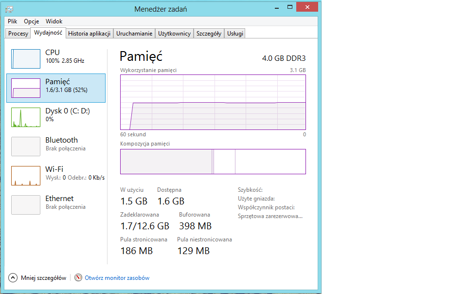

    System u ciebie sam przydziela odpowiednią ilość MB w razie potrzeby. Dziwne, że przydzielił ich tak sporo. Chciałbym jeszcze zobaczyć zużycie pamięci RAM na twoim komputerze. Odpal menadżer zadań i przejdź do zakładki wydajność. Myślę, że coś może zużywać zbyt dużo RAM-u (jakiś wirus lub inne badziewie).
  • #18 14747049
    Nortek
    Posty: 129
    Pomógł: 4
    Ocena: 21
    Zużycie pamięci RAM jest prawidłowe, nie podoba mi się zużycie procesora - 100%.
    Robiłeś coś na komputerze w trakcie robienia tego screena. Jeśli procesor jest obciążony w 100% gdy nic nie robisz to nie jest za dobrze. Czy wentylator normalnie działa? Słyszysz jak chodzi?
    Czy laptop się nie nagrzewa ? Wejdź w zakładkę procesy i znajdź proces, który najbardziej obciąża procesor i daj screena.

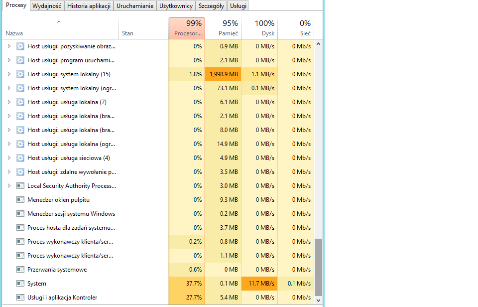

    Przepraszam za tak długi czas oczekiwania na ss, ale ten laptop nie nadaje się do użytku...Nic nie robiłem, wszystko było wyłączone gdy robiłem ss. Laptop jest chłodny, nie przegrzewa się, słychać wiatrak. Może źle się format wykonał ?
    Te procesy najbardziej obciążają procesor : https://obrazki.elektroda.pl/8356852500_1433506206.png
  • #20 14747343
    Nortek
    Posty: 129
    Pomógł: 4
    Ocena: 21
    Teraz widzę, że i pamięć RAM jest użyta w 95%. Może to być wirus.
    Jak dokonywałeś formatowania? Czy system jest oryginalny?
    Są to procesy systemowe.

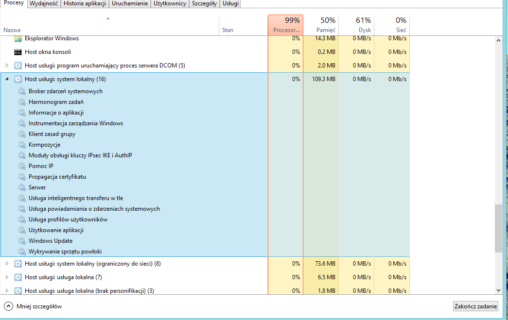

    Rozwiń gałąź Host usługi: system lokalny (15) i daj screena.
    Spróbuj założyć nowe konto użytkownika i wejść na komputer na nim i tam sprawdzić menadżer zadań. Może szkodliwe usługi (zakładamy, że takie są)
    nie będą działać na nowo utworzonym użytkowniku. Jeśli komputer będzie chodził. Należy usunąć stare konto użytkownika.
  • #21 14747517
  • #22 14747562
    Lilou
    Posty: 11
    System jest oryginalny. Zrobiłem go przez wbudowaną opcję w win 8 (Przywracanie ustawień fabrycznych czy jakoś tak). Stworzyłem nowe konto i nic nie pomogło. Użycie procesora dalej wynosi 100 %. U mnie nie ma " System lokalny (15) " tylko (16) :
    https://obrazki.elektroda.pl/9181470100_1433517614.png
