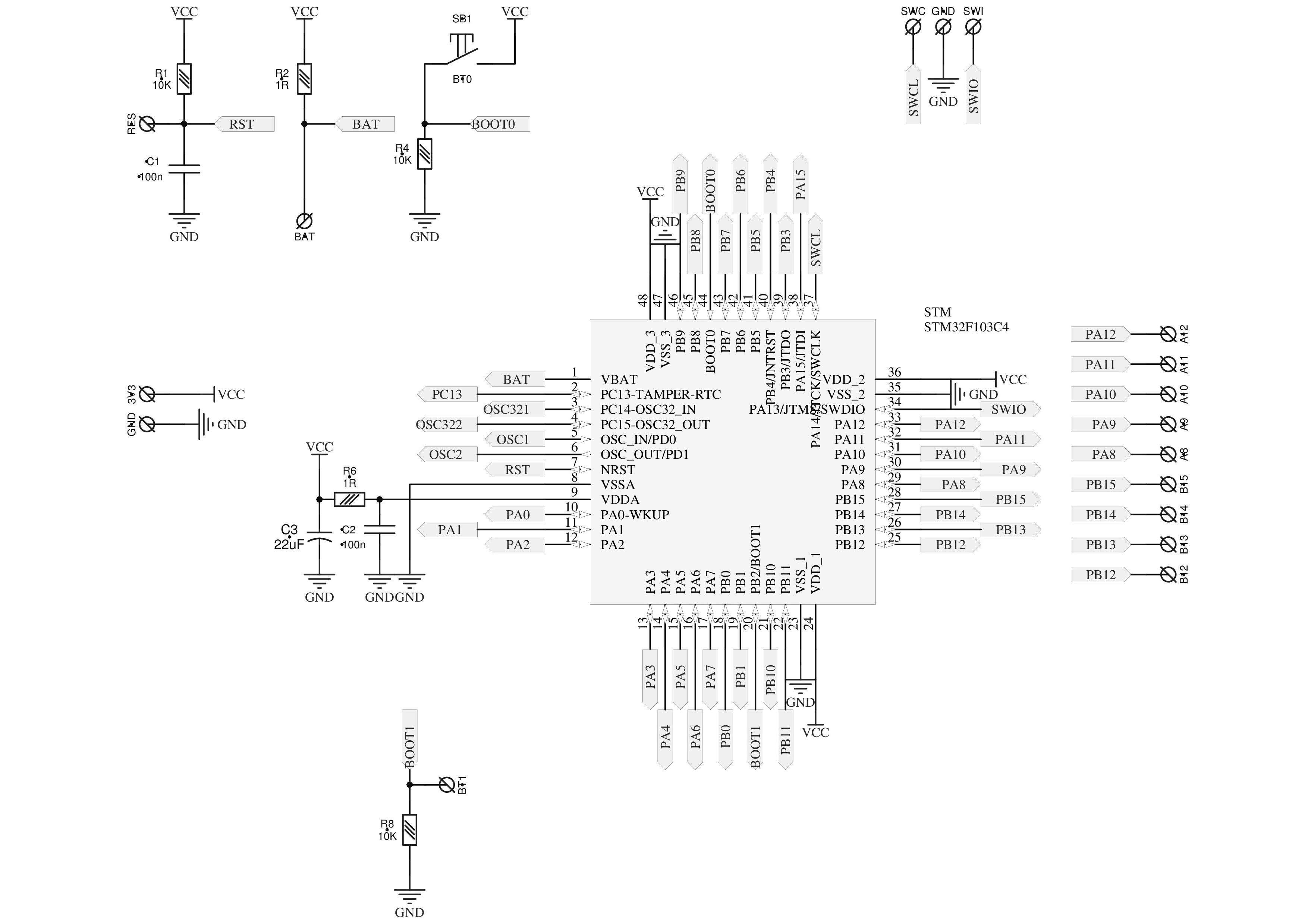

    Witam, próbuję wyszukać mikrokontroler w programie STM32 ST-Link utility,
    lecz pojawia się błąd:
    20:29:37 : No target connected
    20:29:39 : Can not connect to target!
                      Please select "Connect Under Reset" mode from Target->Settings menu and try again.
                      If you're trying to connect to a low frequency application , please select a lower SWD Frequency mode from Target->Settings menu.
    Używam programatora ST-Link2.
    Urządzenia podłączam według schematu:
    stm32f103c8t6 - Błąd No target connected przy programowaniu przez ST-Link v2
    Co może być przyczyną takiego zachowania?

    Sprawdź połączenia, jakość lutowania i konfiguracje boot.

    Masz chyba piny boot0 i boot1.

    Rozwiązaniem problemu było odpięcie wszystkich kondensatorów i dodanie dławika w szeregu z zasilaniem. Układ zasilam bezpośrednio z programatora. Czy ktoś wie dlaczego układ woli pracować bez kondensatorów?

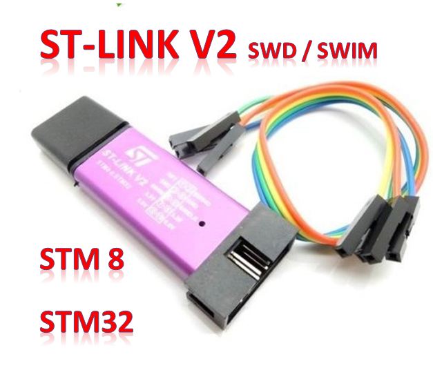

  • #7 14646137
    HitTive
    Posty: 208
    Ocena: 5
    Kupiłem ten model: (ciach... link alle...) dokładnie od tego samego sprzedającego.
    ST-LINK STLINK V2 STM32 STM8 ARM Cortex

    1. Może być to problem z programatorem - zasilanie w nieprawidłowy sposób.
    2. Na schemacie nie ma kondensatorów odsprzęgających zasilanie - miałem podobny problem przy ich braku z układem CPLD/FPGA.
    3. W związku z tym, jakie kondensatory usunąłeś?
