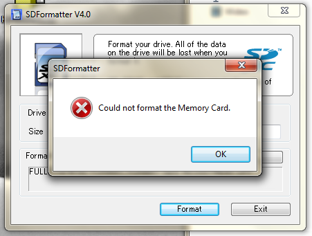

    Posiadam 64GB kartę pamięci marki Kingston.
    Przez pierwszy rok jej używania było wszystko ok - używana była w telefonie.

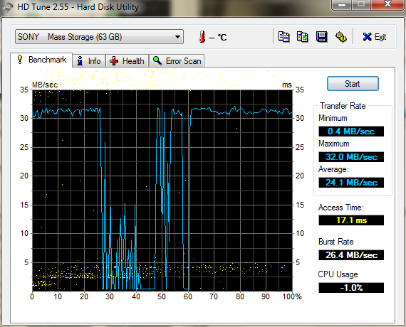

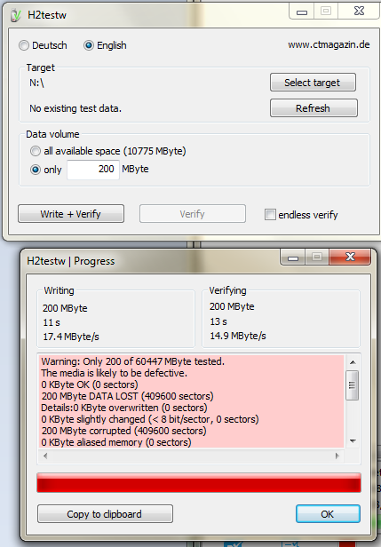

    Po tym czasie zaczęły się problemy z szybkością odczytu karty - szczegóły w załączniku - niedługo po tym karta przełączyła się w tryb read only - nieważne co na nią zapiszę i co z nią zrobię po ponownym włożeniu do czytnika karta wraca do stanu, kiedy jeszcze działała (czyli np. kasowanie plików nic nie daje). Najpewniej jest to spowodowane zużyciem komórek flash - karta była dość intensywnie wykorzystywana przez różne narzędzia wirtualizacji systemu itp.
    Chcę oddać kartę na gwarancję, jednak chciałbym też usunąć z niej poufne pliki. Problem oczywiście w tym, że karta nie daje się za pomocą niczego ruszyć. Nie pomaga narzędzie od SD Association, Low Level Format Tool itp. Ręczne nadpisanie zawartości urządzenia w systemie Linux też nic nie daje.
    Szukałem też narzędzi serwisowych dla karty, jednak ChipGeniush nie jest w stanie podać mi Chipu w tej karcie (dostaję tylko informacje o czytniku kart na USB).
    Czy jest zatem możliwość wymazania zawartości pechowej karty? Na danych mi nie zależy, kopia była robiona regularnie. Jeżeli nie będzie innej opcji to może "uszkodzenie" karty narzędziami serwisowymi ma sens? Czy może to wpłynąć na realizację gwarancji?

    • Kingston - Karta pamięci w trybie tylko do odczytu - jak wymazać dane? SDFormatter.png (72.06 KB) Musisz być zalogowany, aby pobrać ten załącznik.
    • Kingston - Karta pamięci w trybie tylko do odczytu - jak wymazać dane? H2testw.png (53.26 KB) Musisz być zalogowany, aby pobrać ten załącznik.
    • Kingston - Karta pamięci w trybie tylko do odczytu - jak wymazać dane? HD_Tune.png (42.89 KB) Musisz być zalogowany, aby pobrać ten załącznik.

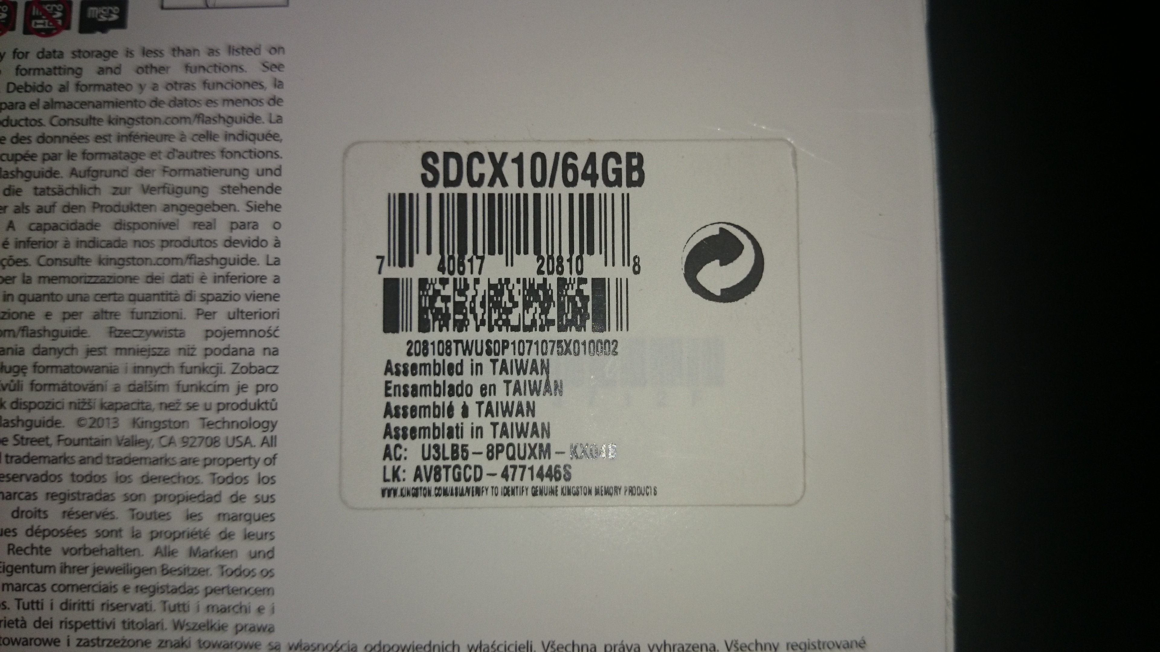

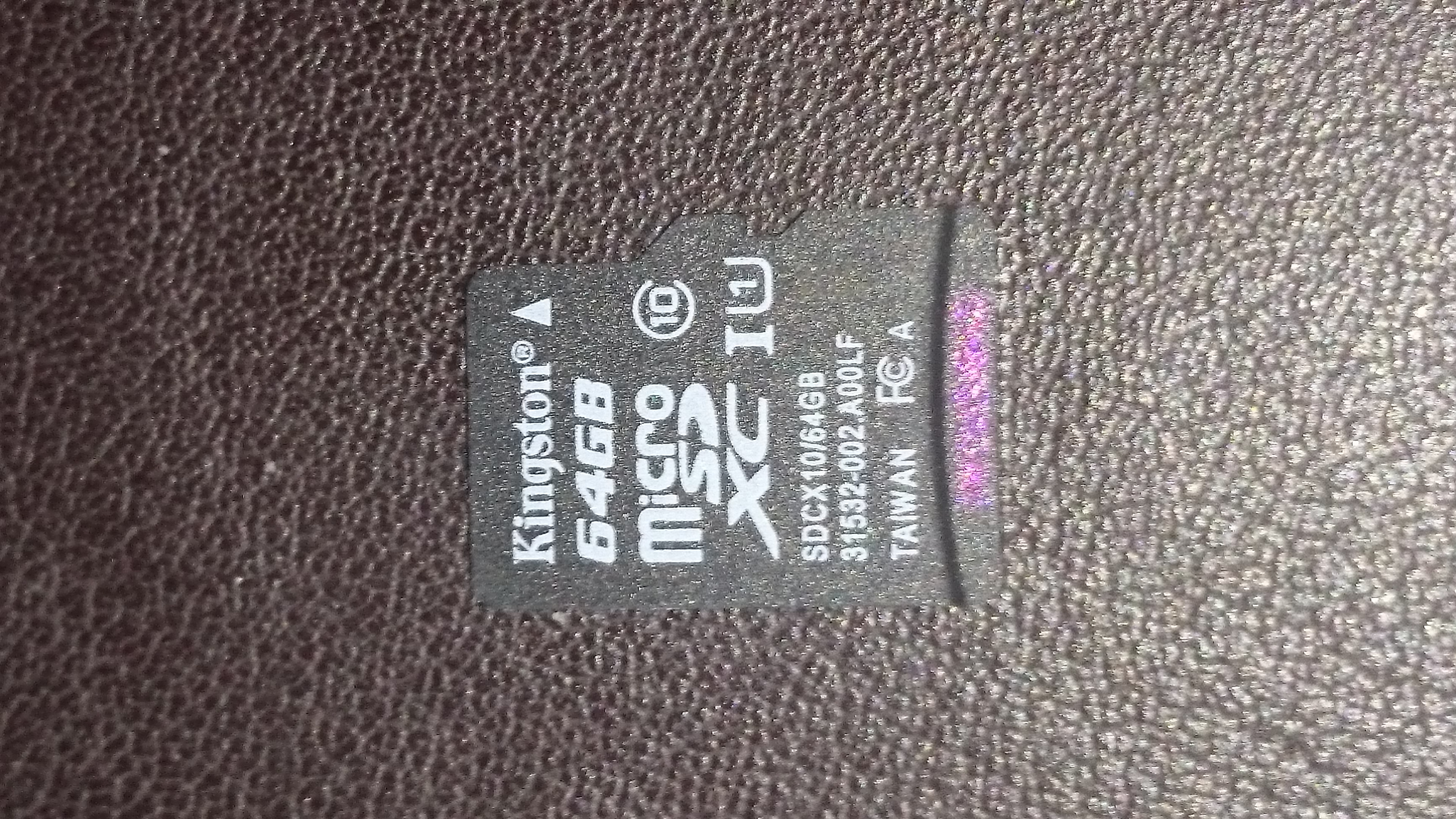

    nkp123 napisał:
    Karta była kupiona na Allegro, ale nie wyczuwam żadnego fake'a...
    http://www.kingston.com/pl/support/product_verification

    Narzędzie formatowania od HP było używane - w trybie Quick format błąd, w pełnym też (po długim czasie oczekiwania) - wniosek - program próbuje nadpisywać zawartość karty, ale mu się to nie udaje. Spróbuję ją też przeczyścić. Dodam też, że przy przełączeniu karty w tryb SPI i zapisie przez mikrokontroler Atmega karta odmawia tej czynności.

    Karta wygląda tak, jak na obrazkach.
    Próbowałem sprawdzić autentyczność poprzez stronę z linka użytkownika Pidar - zaprowadziło mnie do tej strony: http://www.kingston.com/en/memory/search/options/ , jednak nie jestem w stanie tutaj sprawdzić numeru - nie wiem dokładnie który numer wpisać, próbowałem każdego - nic nie znajduje. Jak widać na zdjęciu "nibyhologram" występuje.
    Czyszczenie karty nic nie dało - styki są idealnie czyste.
