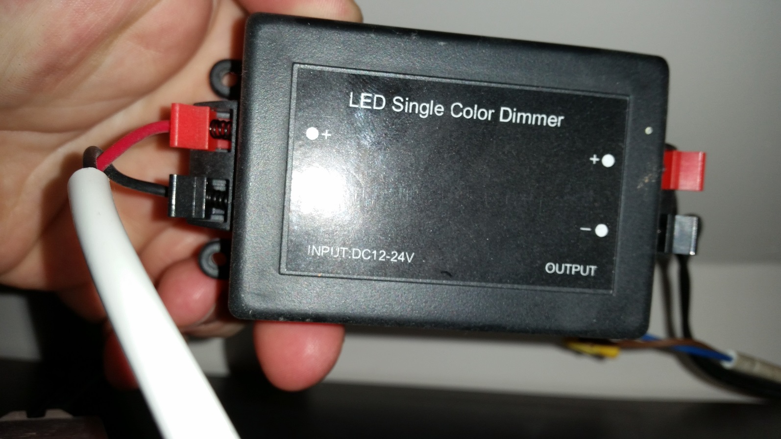

    mam problem z palącą się taśmą led -- wytrzymuje mi niecały rok czasu
    taśma jest w żelu pod szafkami kuchennymi .
    miałem ją też jakiś czas w osłonie jest plastikowej ale zdjąłem bo stwierdziłem że może się przegrzewają
    pali mi się już drugi raz... czy ktoś pomógłby mi w ustaleniu przyczyny ?
    taśma od długości 2,9 M

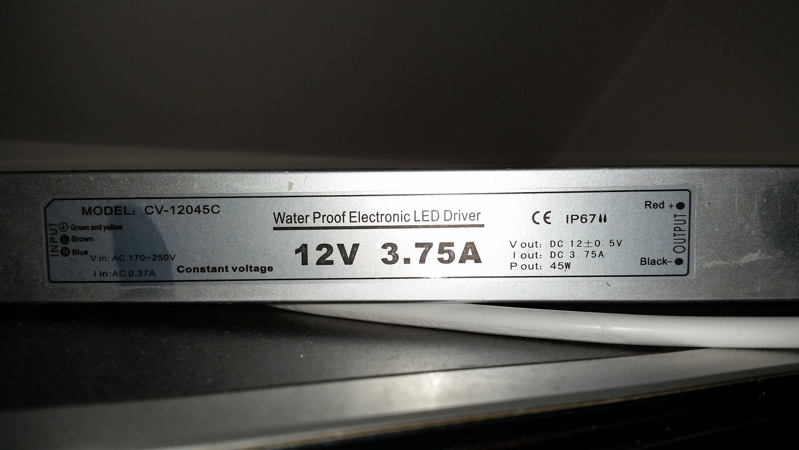

    zasilacz 45 W 12 V -- 3,75A

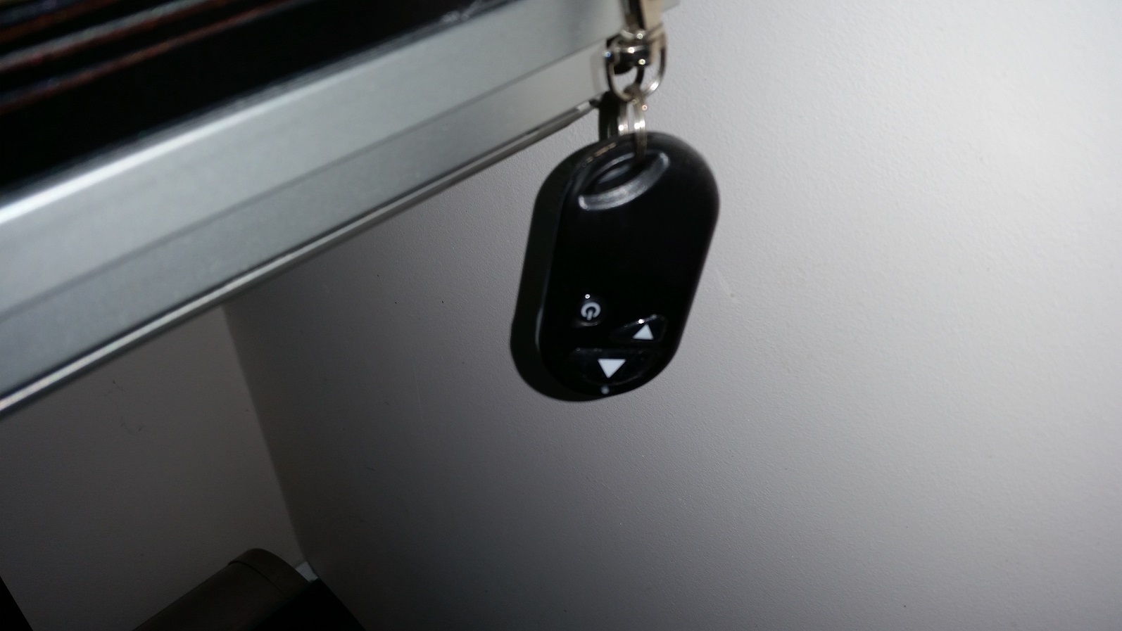

    dodatkowy jest bezprzewodowy ściemniacz/wyłącznik
    Mierzone napięcie wyjściowe za zasilaczu miernikiem 12,5 V

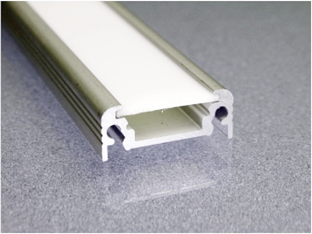

  • #3 14638490
    Neksus
    Posty: 59

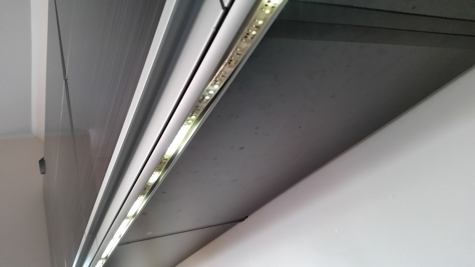

    do listwy aluminiowej wcześniej taśma była jeszcze osłonięta osłoną plastikową
    teraz jest bez
    Problemy z taśmą led - przestaje świecić po roku
    Podejrzewam że to chyba przez ten silikon.. czy ktoś mógłby mi polecić jakąs markowa taśmę led bez silikonu z duża ilością led.

    Za duże napięcie a co za tym idzie za duży prąd. Ewidentnie widać że taśma się przegrzewa.

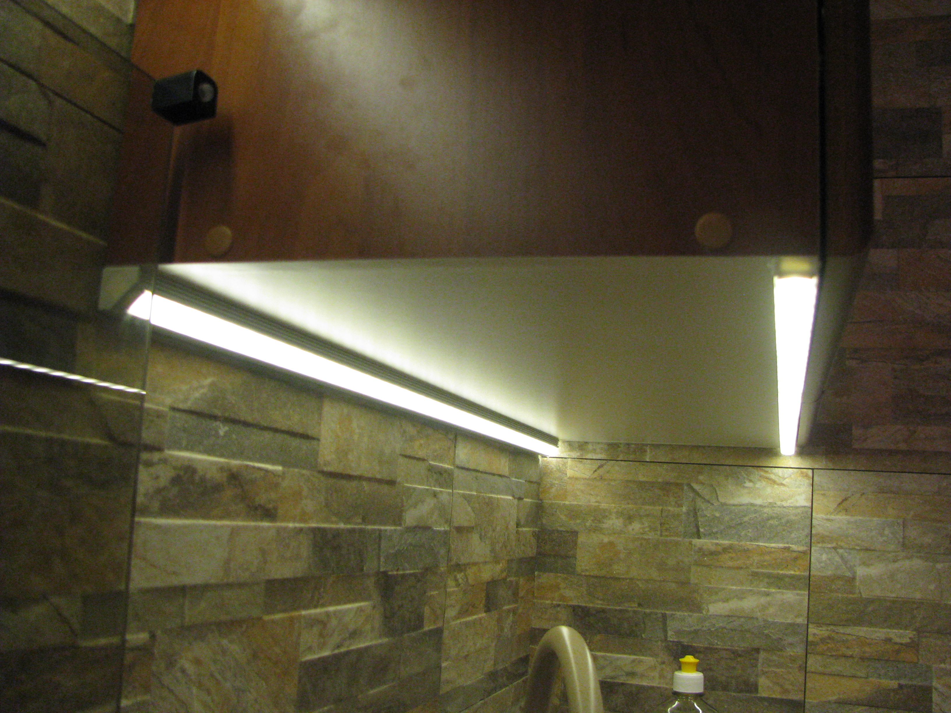

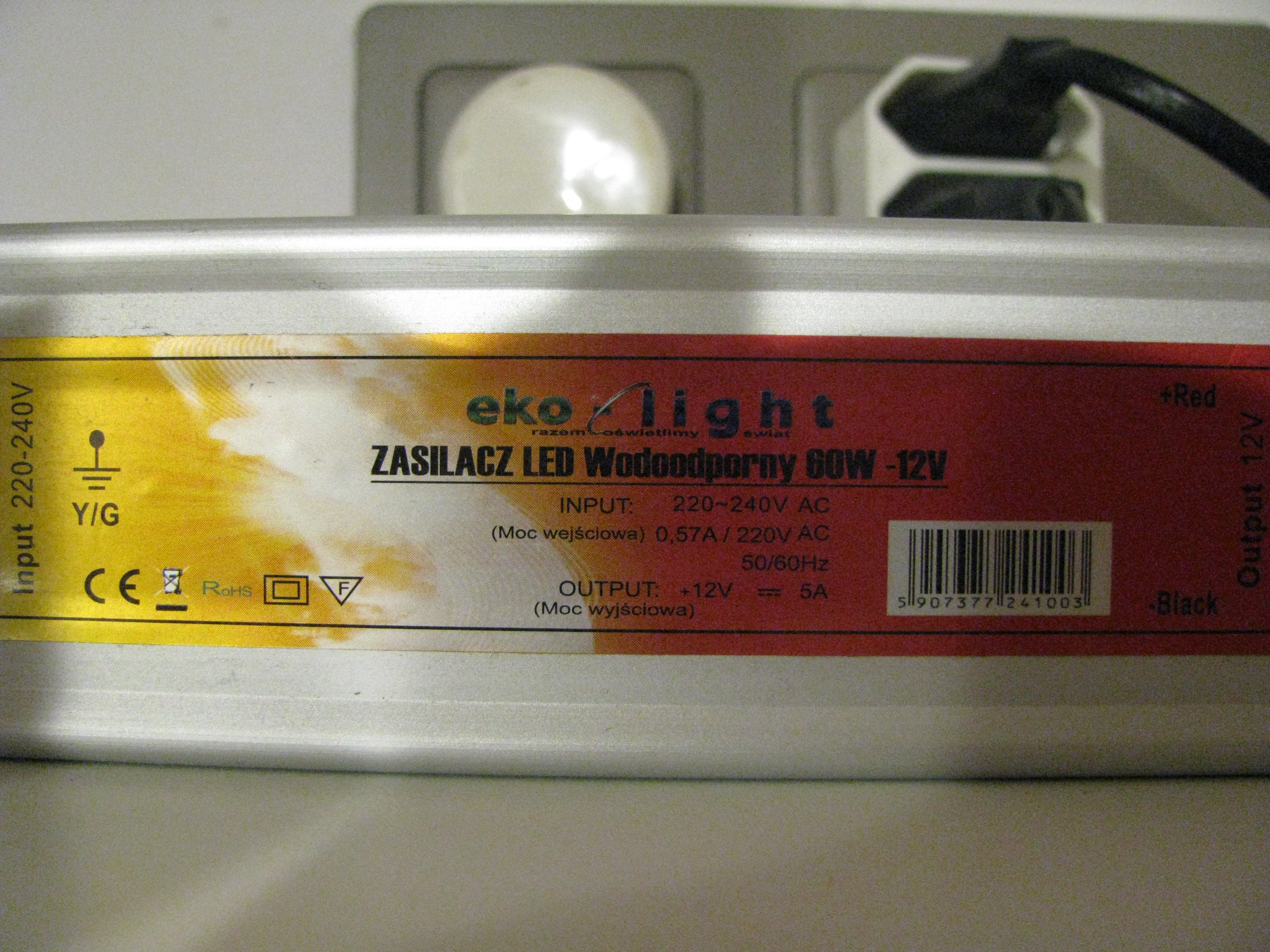

    Tu pokazana taśma typu SMD 3528 (60 diod na 1 m) o mocy 4,8 W /m (użyto łącznie ok. 6 mb) i zasilacz :
    Problemy z taśmą led - przestaje świecić po roku Problemy z taśmą led - przestaje świecić po roku

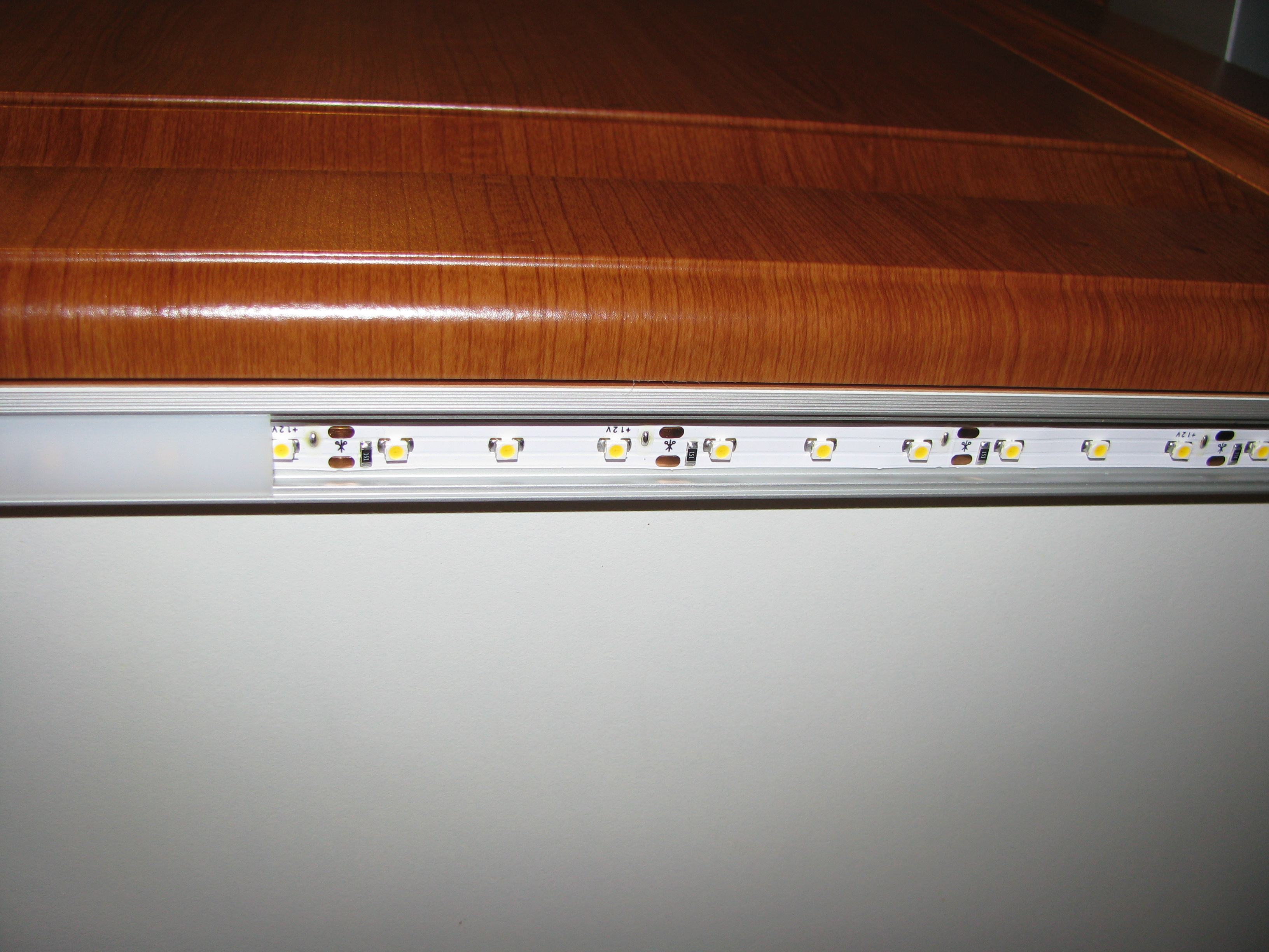

    Fragmenty taśmy :
    Od roku nic się nie dzieje.

    Jeżeli na samej taśmie faktycznie jest 12,5V - obniżenie o 1V może zdecydowanie wydłużyć jej żywotność.
    Druga sprawa - jakość taśmy, na to nie mamy wpływu - założyłeś ponownie taki sam typ, firmę ?
    Jeżeli będziesz teraz wymieniał, załóż zwykłą taśmę bez żelu i zamknij ją osłonką.
    Zasilanie dwustronne także poprawi jej warunki pracy.
