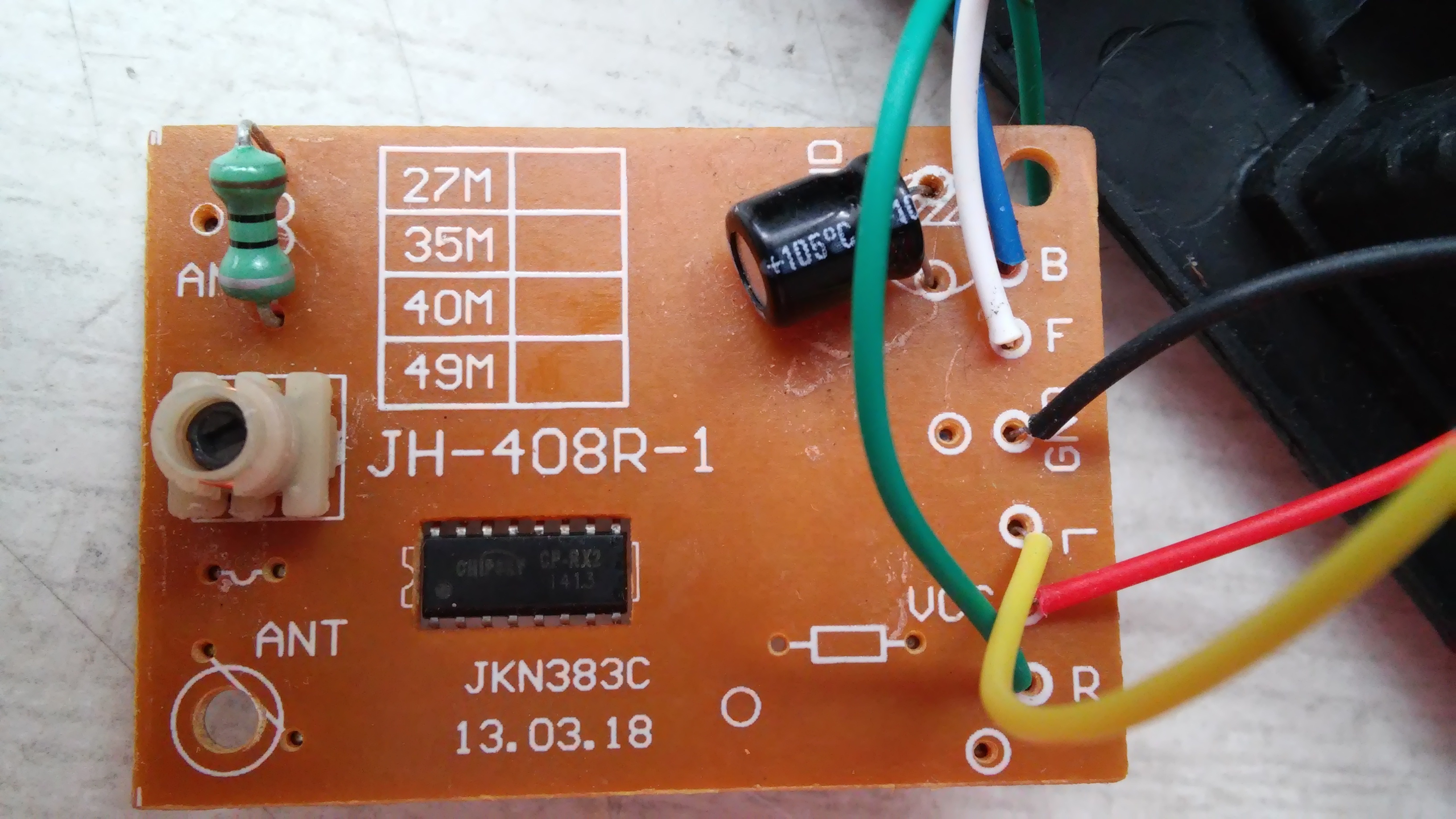

    Witam wszystkich.
    Jestem w posiadaniu samochodu RC taka duża terenówka.
    Nie mam pilota do niej, da się temu zaradzić ? Samochód jakiś z Chin nie ma żadnej nazwy ani modelu tylko 27 Mhz i zasilanie pilota 9V Dodaje zdjęcie płytki
    I jeszcze pytanie czy da się taki samochód przerobić na coś lepszego tzn wymienić bebechy na lepsze ? czy to jest tylko kwestia dopasowania części ?

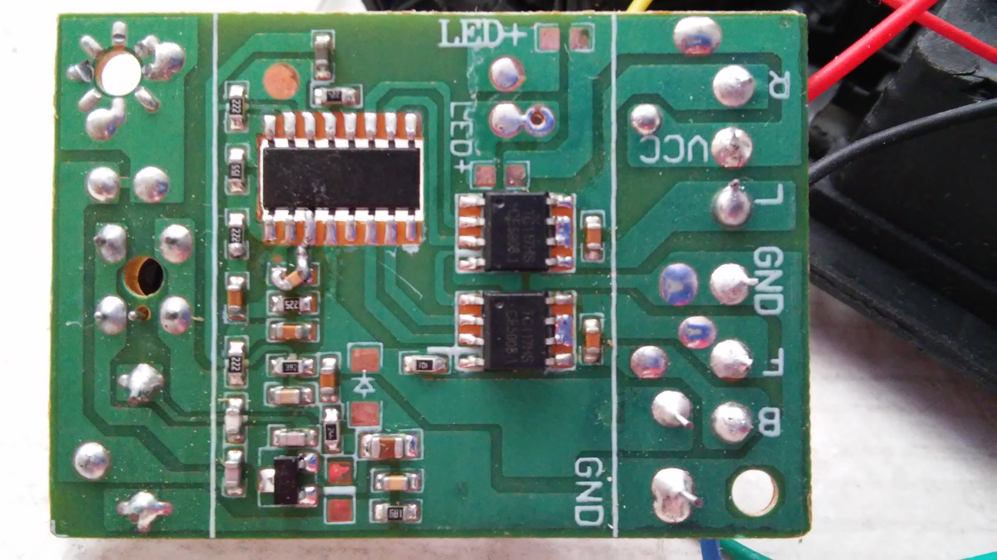

    znalazłem inny samochód z nadajnikiem TX-2 z regulowaną cewką - odbiornik CP-RX2 również z regulacją cewki. Da się zrobić przeszczep tego odbiornika do układu powyżej ? Samochód RC 27Mhz bez pilota - czy można dopasować nowy? Samochód RC 27Mhz bez pilota - czy można dopasować nowy?

    Jeżeli są dwie różne częstotliwości, to kręcenie rdzenia cewki nic nie da.
    Jeżeli masz nadajnik z TX2 i odbiornik RX2 o tym samym paśmie, to powinno działać bez jakichkolwiek przeróbek.
