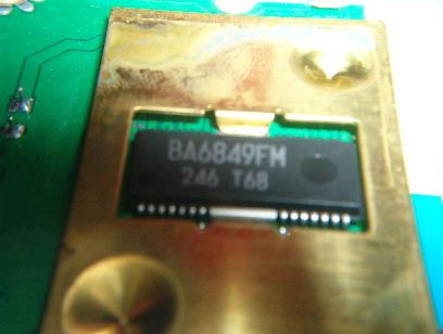

    Zobacz czy któryś z układów scalonych nie grzeje się za bardzo (szczegulnie ten sterujący prędkością silniczka napędzającego płytę, często prztkryty jest metalową płytką)
    • Lite-On LTR-52327S - nagrywarka nie czyta płyt, wydaje piskliwe dźwięki IM001948.JPG (16.43 KB) Musisz być zalogowany, aby pobrać ten załącznik.
  • #10 1519418
    Vinegere
    Posty: 21
    Z tego co widzę, to u mnie jest BD7902FS - na sieci wyczytalem, ze to ten od silniczkow ;). Nie wiem jaka powinien miec temperature, ale gdy czytnik nie jest uzywany, to jest zimny. Gdy wkladam plytke to dosc szybko nagrzewa sie i w ciagu tych kilku sekund kiedy czytnik probuje rozpoznac plyta staje sie goracy. Czy za bardzo to nie wiem - nawet kiedy ma najwyzsza temp. wciaz jestem w stanie dotykac go palcem (gora palca dokladniej ;)) wiec chyba temp. jest ok. Bardziej grzeje sie najwiekszy uklad jaki jest w napedzie - MT1588AE, ale wyglada mi to na "mozg" calego napedu, wiec wieksza temperatura pewnie jest do przyjecia (ten uklad jest goracy caly czas, niezaleznie czy probuje odczytac plyte - parzy ale bez przesady - jestem w stanie dotykac go przez jakies 4 sekundy).
    Poprawka - ten najwiekszy uklad tez grzeje sie przy probie odczytania plyty, normalnie nie jest goracy. Po prostu stygnie duzo dluzej - dlatego sadzilem, ze goracy jest caly czas.
