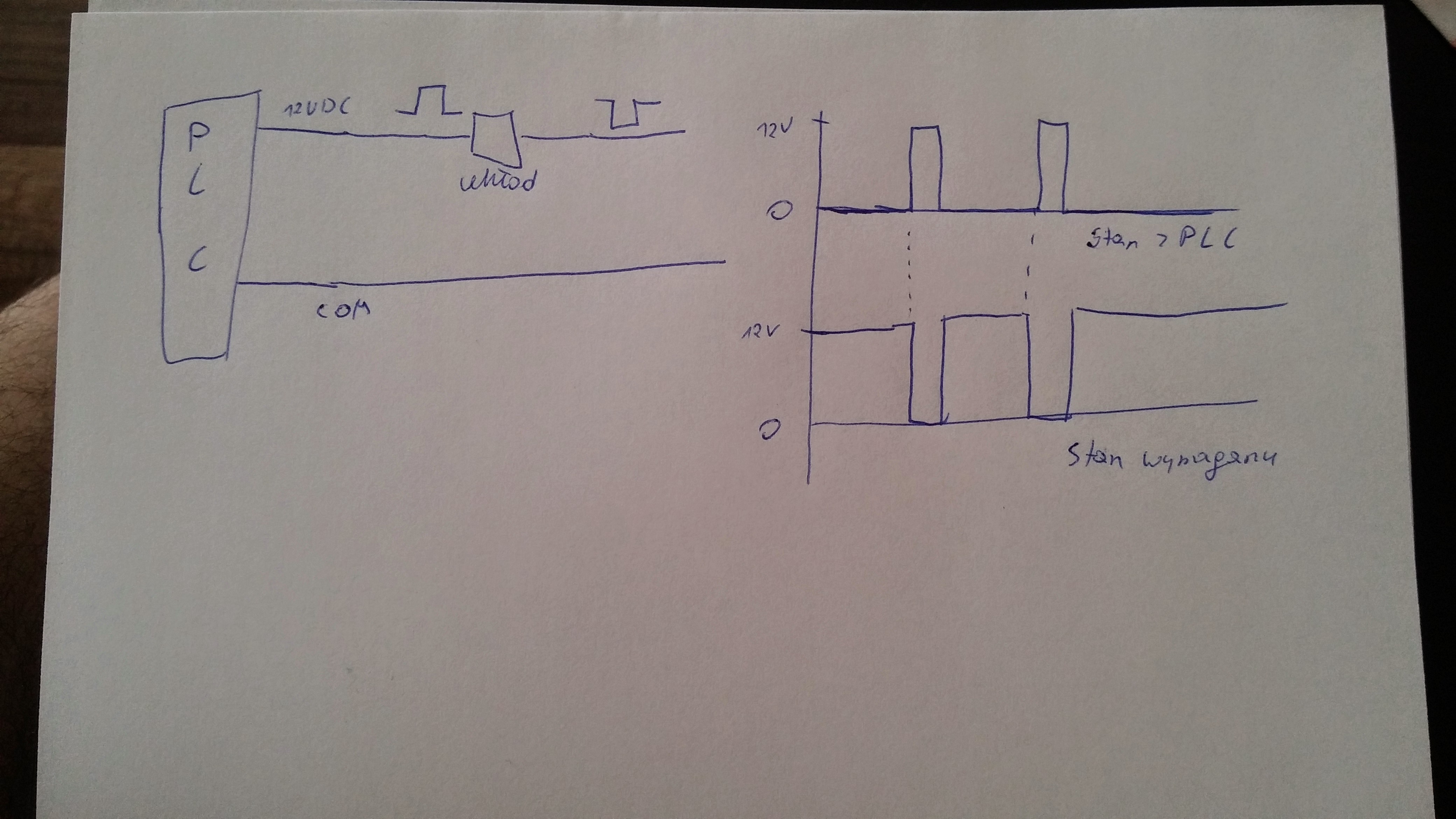

    Potrzebuję rozłączać 12VDC(max13VDC) z częstotliwością około 1kHz.
    Przekaźniki odpadają. Szukałem w sieci ale ciężko coś odszukać. Dla załączania napięcia jest bardzo dużo informacji. Lecz ja potrzebuję w drugą strone.
    Gdy nie podaje sygnału sterującego tranzystor ma przewodzić 12VDC, gdy pojawi się sygnał ma rozłączyć obwód.

    Porzebuj zrobic układ do kodów 1d czyli kreskowych. Mam kod data Matrix i potrzebuje na bazie tego kodu wysyłać szybkie przerwania obwodu 12v. Tak działa maszyna z orginalnym skanerem. Mam już wszystko zrobione na plc lecz w drugą stronę. Gererator fali w plc daje impulsy od zera do 12v i do zera na potrzebuje 12-0-12 i to z wysoką czestotliwoscia. I układ mam mi tylko zamienić stan pracy ukladu. Sterownik wysyła impuls a ulkad ma go rozlaczac
    A macie może jakiś mały schemat podłączenia i wartości rezystorow do mosferow

    Czyli ma być z 12V na 0V względem COM?
    Czy ma być -12 względem COM?
  • #8 14672005
    _jta_
    Specjalista elektronik
    Posty: 48995
    Pomógł: 3209
    Ocena: 4237
    Dużo zależy od parametrów wejścia układu, do którego ma być podany sygnał z tego "przekaźnika". Jeśli prądy, które mają tam płynąć, są niewielkie (np. do kilku mA), to można użyć bramek (a raczej inwerterów) CMOS (z serii CD40xx, działają przy napięciach od 3V do 18V). Jeśli prąd ma płynąć tylko w jednym kierunku, to może wystarczyć tranzystor. A jeśli wejście i wyjście nie mogą mieć wspólnej masy, to trudno to uzyskać bez transoptora.
