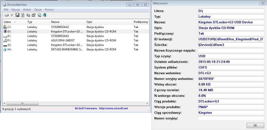

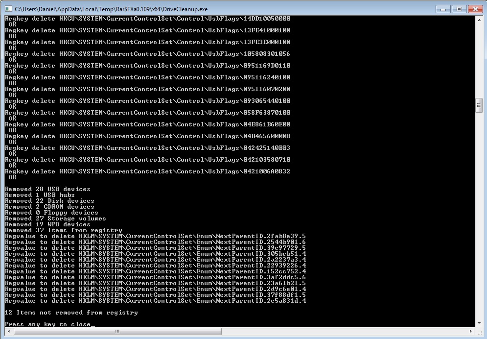

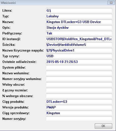

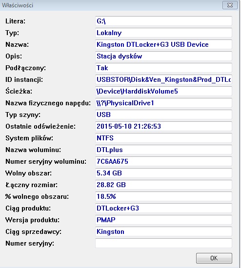

✨ Użytkownik zgłosił problem z pamięcią USB Kingston Locker+G3 32GB, która nie była wykrywana przez system po podłączeniu do komputera. Po próbach z różnymi narzędziami, takimi jak diskpart, ChipGenius i ChipEasy, oraz testach na systemie Fedora, użytkownik obawiał się uszkodzenia fizycznego urządzenia. Po zastosowaniu programów USB Oblivion i DriveCleanup, pendrive zaczął działać, ale problem powrócił. Użytkownik zauważył, że urządzenie działało na innym komputerze, co sugerowało problemy z systemem lub portami USB. Ostatecznie, po skanowaniu narzędziem CheckDisk, błędy zostały naprawione, co podniosło pytanie o całkowitą sprawność pendrive'a.
