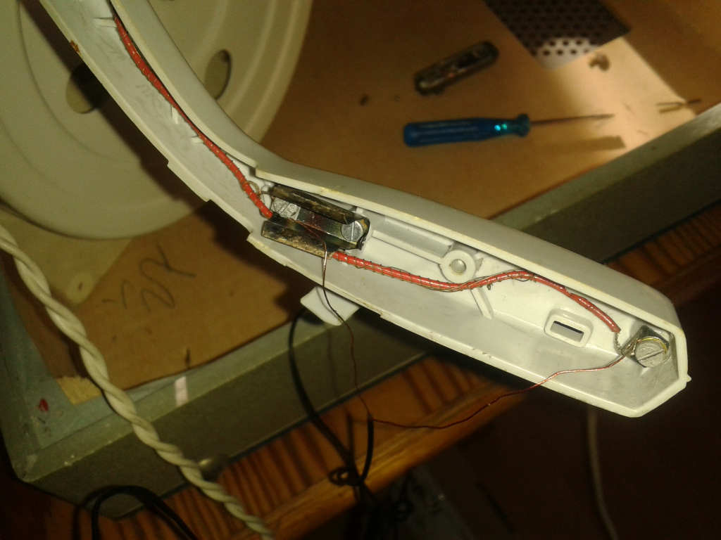

    Jak głośne jest to buczenie? Czy przy skręconym potencjometrze na minimum również występuje? Jeżeli tak to wskazywałoby to na kondensator elektrolityczny w zasilaczu. Obejrzyj potencjometr siły głosu czy nie są urwane przewody podlutowane do niego. Sprawdź czy przewód ekranowany idący wewnątrz ramienia ma połączenie z masą.

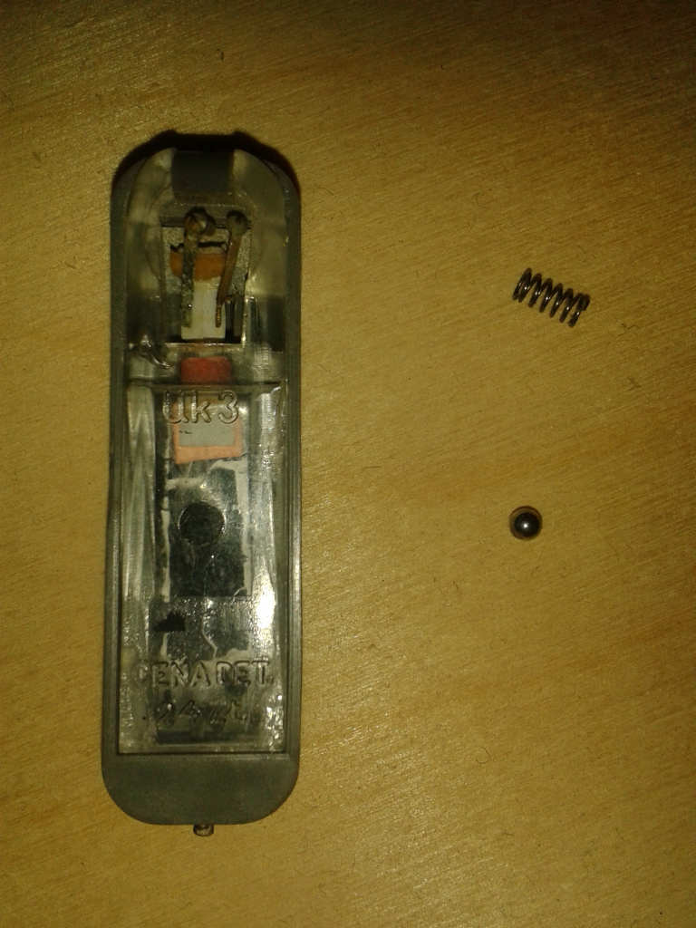

    Dzięki za zainteresowanie, podłączyłem zamiast wkładki nie mp3 acz telefon i :
    Gramofon Babbino WG252 - 1969r - Buczenie z głośnika
    o dziwo ku moim uszom popłynął czysty piękny dźwięk :), teraz wiem że problem leży po stronie wkładki:
    ma ktoś może patent na włożenie wkładki razem z kuleczką która wyleciała?
    jeszcze muszę ją sprawdzić, może uda się jakiś test na niej przeprowadzić?,
    jak widać na zdjęciu nóżki są raczej w opłakanym stanie!!! (nie wiem jak powinny wyglądać), ciekawość mnie zżera czy przypadkiem nie udałoby się jej naprawić ?
    dzięki
    pozdrawiam.
    Na kulkę i sprężynkę należy nałożyć odrobinę towotu co zapobiegnie wypadaniu kulki przy wkładaniu.
    Nie masz nic do stracenia więc w celach "naukowych" możesz rozpołowić wkładkę. Kiedyś robiłem eksperymenty z wykorzystaniem ocalałego fragmentu płytki (jak na twoim zdjęciu) i nawet się udawało, tyle że siła głosu była sporo mniejsza. Eksperymentuj.
  • #8 15325973
    KazimierzKR
    Posty: 10
    Witam .Jeżeli chodzi o naprawę wkładki ,to domowym sposobem było sklejenie złamanego kryształka lakierem do paznokci .Oczywiście wiąże się to z ostrożnym rozebraniem wkładki ,odpowiednim złożeniem miejsca złamania i nałożenia na to miejsce lakieru .Dodam że, tak naprawiane wkładki miały trochę mniejszą czułość, ale przy ostrożnym użytkowaniu można było słuchać muzyki.
