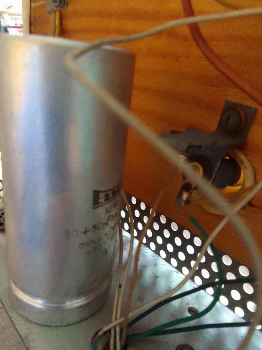

    Jak się podłączy głośnik to bardzo buczy proszę o pomoc w rozwiązaniu problemu

    W przypadku przydźwięku(buczenia w głośniku) , to przyczyną może być zasilacz ( uszkodzony kondensator 2x50uF/250V
    w gałęzi zasilania . Również lampa ECL82 może być uszkodzona.
    Trochę mało tych informacji , ażeby ustalić co tak naprawdę się uszkodziło ,sprawdziłbym ten elektrolit i w pierwszej kolejności bym go wymienił.
    pozdrawiam.

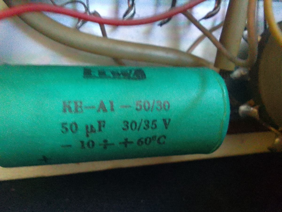

    Sprawdziłem i owijka na tym kondensatorze jest cała, a lampa się świeci. Zielony kondensator elektrolityczny z nadrukowanymi parametrami, otoczony przewodami.

    Kolega JacekCz pytał o "kondensator 2x50uF/250V" a Ty na zdjęciu pokazujesz kondensator 50uF/35V. Poza tym co ma za znaczenie czy "owijka NA KONDENSATORZE" lata czy nie na jego (kondensatora sprawność). Kolega ma (przepraszam ale taka prawda) ZEROWE pojęcie o elektronice a w takim gramofonie występują napięcia groźne dla zdrowia i życia. Chociaż byś się ubezpieczył to może chociaż rodzinie się za pogrzeb zwróci.

    Spróbuj na początek go dokręcić . Często podkładka metalowa do której dolutowany jest przewód pokrywa się jakimś tlenkeiem czy czymś, sama nakrętka też potrafi się poluzować - nie ma poprawnego kontaktu - brumi.
    Jak pomoże - ok. Jak nie napisz czy sprawdzałeś już samą wkładkę - kryształy piezo używane w polskich wkładkach po latach zamieniały się w maź, puchły itp. W każdym razie przestawały być przydatne do czegokolwiek i jedyna opcja by grało to wymiana wkładki na nową. Dalej - przewody łączące wkładkę z elektroniką (wzmacniaczem). Są całe? Stuki w ramieniu - czarne, czy srebrzyste> Czarne - to tlenek srebra jaki się wytwarza na srebrzonej powierzchni styków w wyniku reakcji z siarką z powietrza (zanieczyszczenia/smog dym papierosowy itp). Kondensatory foliowe - w starszych modelach Bambino miały tendencję do samodestrukcji. W takim wypadku konieczność ich wymiany na takie same pod względem parametrów. Podobnie z kondensatorami elektrolitycznymi - a by sprawdzić kondycję takowych potrzebny jest miernik lub tester pojemności. Masz?

    Szczerze mówiąc, to z Bambino miałem "przyjemność" się spotkać jakieś 20 lat temu ostatnio i zwyczajnie nie pamiętam (a nie chce mi się szukać) jak wygląda schemat, ale to co powyżej to zwyczajowe testy jakie w takim wypadku powinno się zrobić. Natomiast w pewnych układach kondensator zasilacza (w tym wypadku ten z fotki powyżej) pozostaje naładowany do ponad 300V długo jeszcze od wyłączenia \wtyczki i wyłączeniu urządzenia. Możesz wierzyć, że nie należy do przyjemności rozładowanie takiego kondensatora własnym ciałem - a w wypadku zwarcia pomiędzy rękoma w szczególności... to tak a propo's "przesady".
