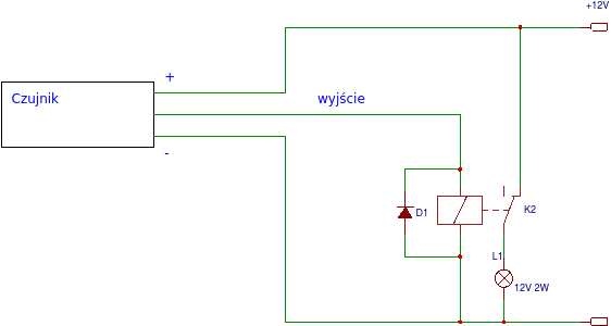

    Witam potrzebuje schemat połączenia czujnika pojemnosciowego M18 NO PNP DC czujnik będzie znajdował się w zbiorniku ze zbożem który będzie sygnalizował zapaleniem się żarówki (kontrolki) gdy się skończy ziarno. Zasilanie: 12V DC, żarówka 12V 2W DC. Będę wdzięczny za jakiś schemat.

    Czujnik podłączasz według załączonego z nim opisu (najczęściej: brązowy + zasilania, niebieski - zasilania, czarny wyjście na przekaźnik).
    Żarówkę podłączasz przez styki rozwierne przekaźnika. Przekaźnik miniaturowy ze stykami przełącznymi/rozwiernymi i cewką 12VDC.
    Dioda zabezpieczająca jest opcjonalna, jeśli nie wiesz czy użyty czujnik ma już ją wbudowaną zamontuj np. 1N4007 itp.

    mam jeszcze jedno pytanie do tej żarówki chciałbym podłączyć jakiś sygnał / buzzer "pikanie" tzn: buzzer miałby działać razem z załączeniem się tej żarówki nie dłużej jak 5 sek i po tym czasie wyłączył się mimo zapalonej kontrolki

    Wtedy trzeba zastosować jeszcze przekaźnik czasowy na 12V DC z trybem pracy "on pulse" i przez jego styki włączać sygnalizator.

    to po ustawieniu tego przekaznika i po uzupełnieniu zbiornika ziarnem i kolejnym zapaleniu się kontrolki ten przekaznik zadziała na te 5 sek i ten proces będzie się tak powtarzał bez jego dalszej regulacji?

    Tak, można to tak zrobić. Z tym że trzeba będzie dobrze dobrać ustawienie czujnika, tak żeby przy granicznym poziomie ziarna w zbiorniku nie powtarzał co chwila alarmu.

    Nie kupuję tanich podzespołów na aukcjach (bo potem poprawianie wychodzi za drogo ;)), z takich trochę bardziej markowych to Finder miał w katalogu niezbyt drogie przekaźniki czasowe pracujące od 12V DC. Czasówkę wpinasz w ten sposób, że na wejście wyzwalające podajesz napięcie przez styk przekaźnika (tego ze schematu w pierwszej odpowiedzi), buzzer do zasilania przez styki czasówki.
